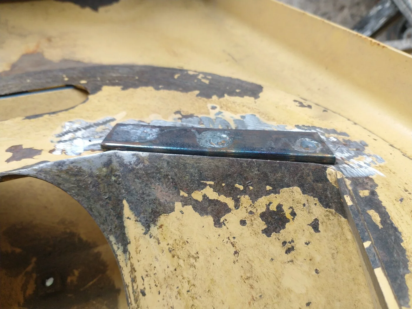

Kuitumaista leikatessa voi pieni karheus olla hyväkin, tulee se ns microhammas terään.
Vaatii tietty viiltomaisen leikkuu tapahtuman.

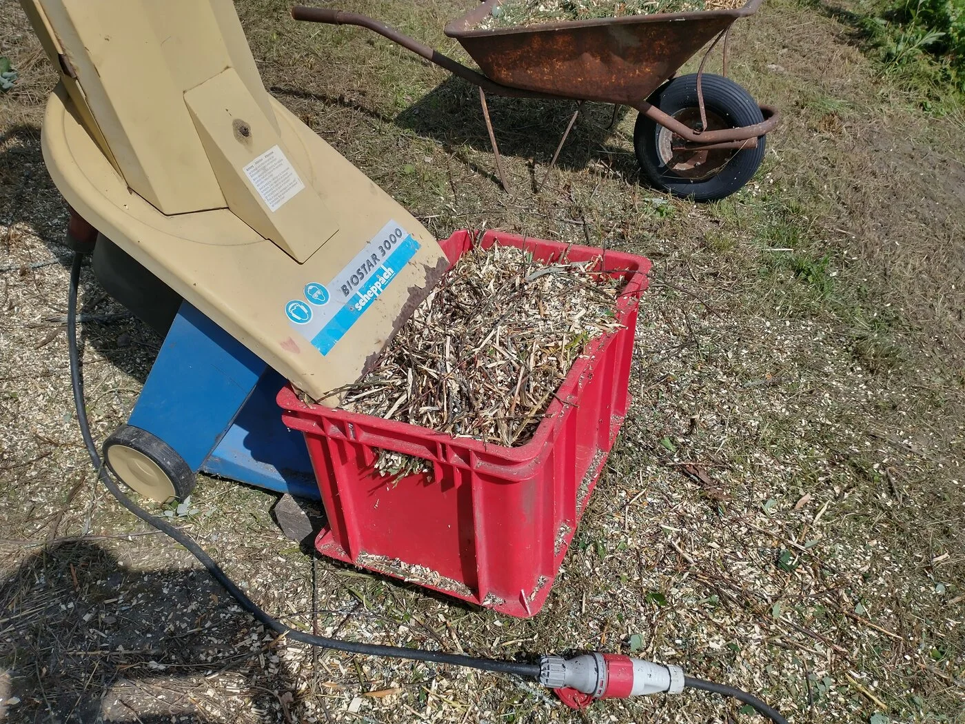

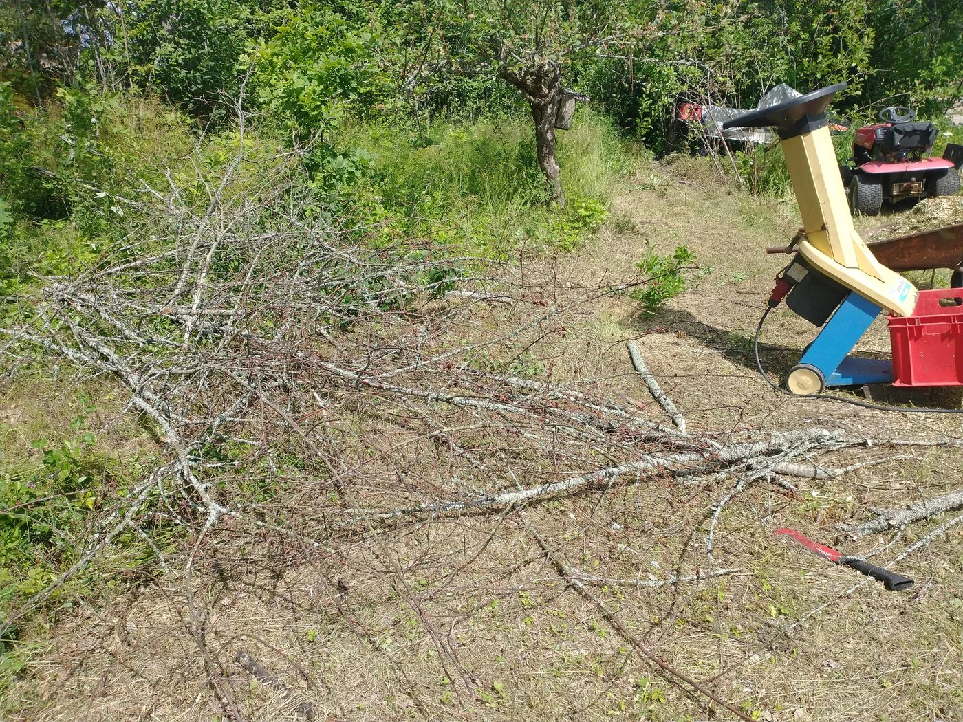

Pistin nyt potkukelkan jalaksesta vastakappaleen. Ehkä pari-kolme milliä pieneni välys. En suurta eroa huomannut leikkuutehossa. Ehkä nuo pienemmät risut ei niin herkästi pistänyt konetta polvilleen.
Ja nuo silputut oksat oli 2kk olleet kaadettuina, pihlajaa vissiin. Tuore paju meni aikast paljon köykäisemmin. https://photos.app.goo.gl/nRjkCm6zCbkQm95L8

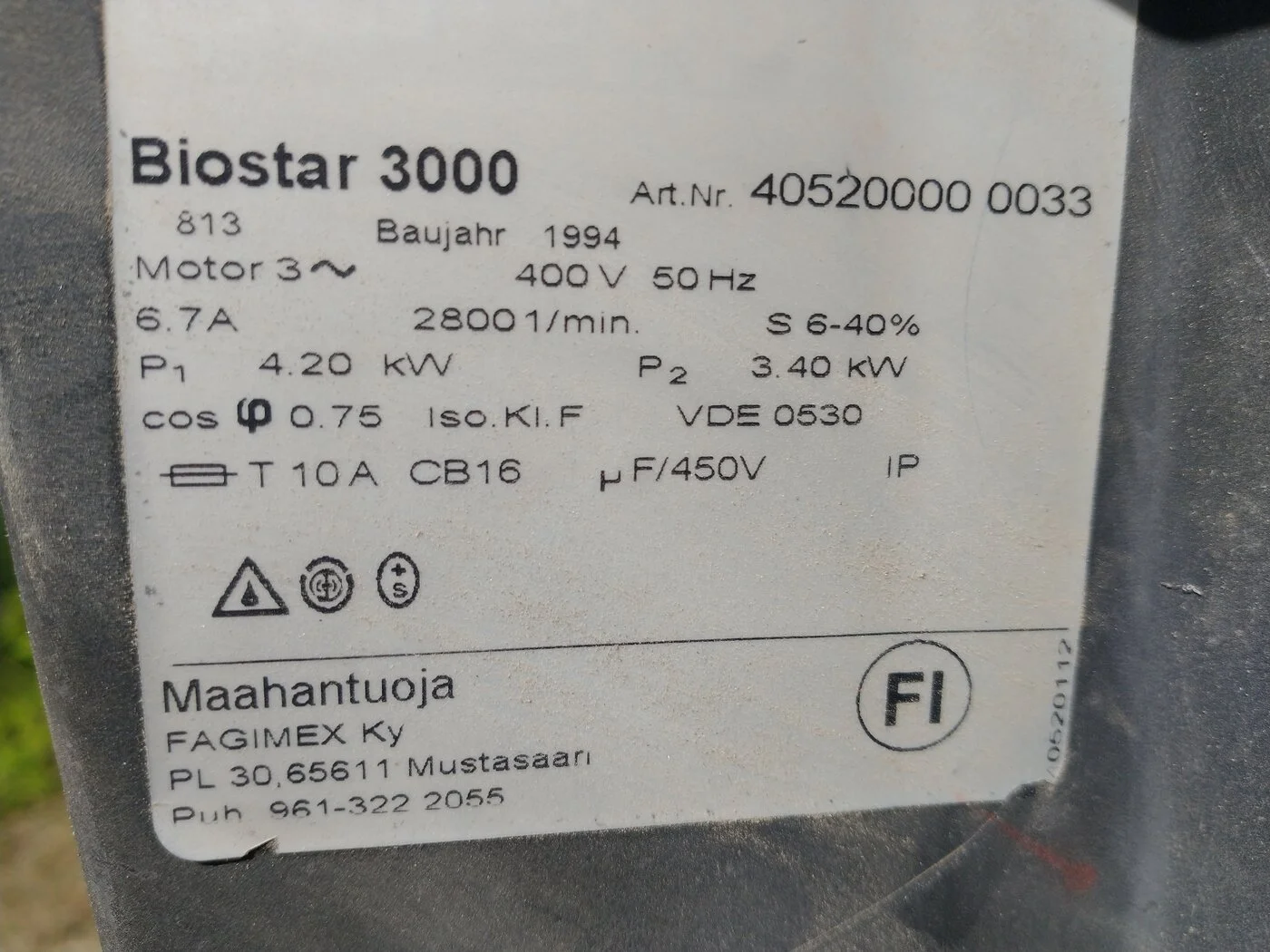

7minuutissa lihalaatikko tuli täyteen, toki yksin touhutessa kone huilaa, eikä leikkaa koko ajan.
Kyllä se nyt varmaan ihan ok laite on ja uskon, että tällä pärjätään paremmin, mitä sillä 1400w valovirtakoneella. Lähes risun kuin risun kanssa sai päivystää koneen vieressä ja säädellä syöttönopeutta, ettei kyykkää. Mikäs se tämän koneen teho sitten on, 4,2 vai 3,4Kw?
