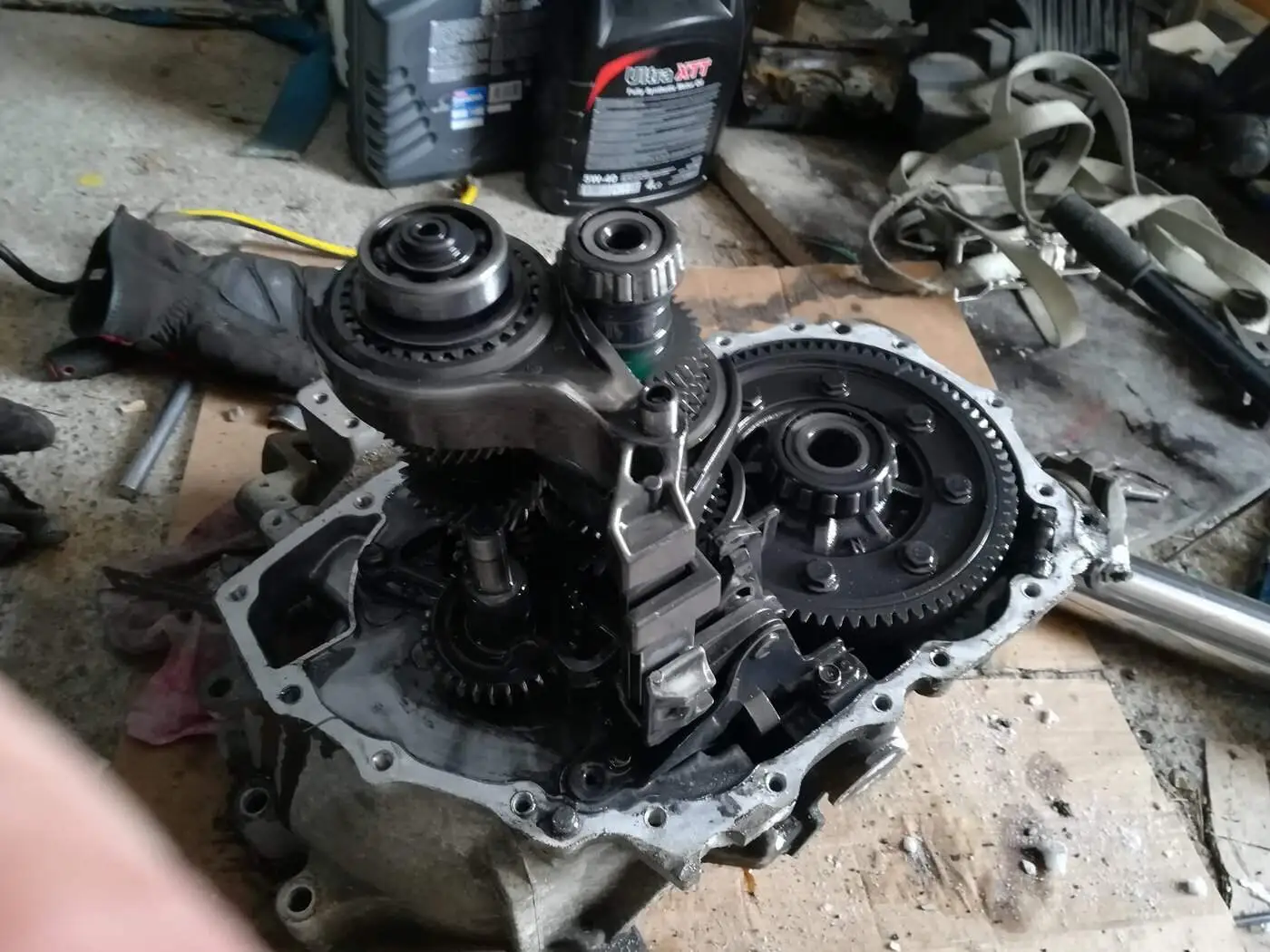

Epäilykseni on, että rikkonut sivuakselin laakerilta kuulahäkin ja sylkäissyt kuulat pois. Akselin linjaus nyt väärä, ja siksi ei meinaa mennä pakki sisään. Saattaa kestää ajaa tai sitten ei. Takavetoisella olen ajanut vastaavassa tilanteessa 70km, mutta suoralla vaihteella ei sivuakselilla ole kuormaa. Etuvedossa on vähän eri juttu.
Kesti ajaa verstaalleni, töissä katsoin viellä ensimmäisen sivun sateessa rypemis videon josta tein purkujärestys lukujärjestyksen sekä tyhjiä rasioita pulteille merkaten tarrakirjoittimella mistä ne oikein on.

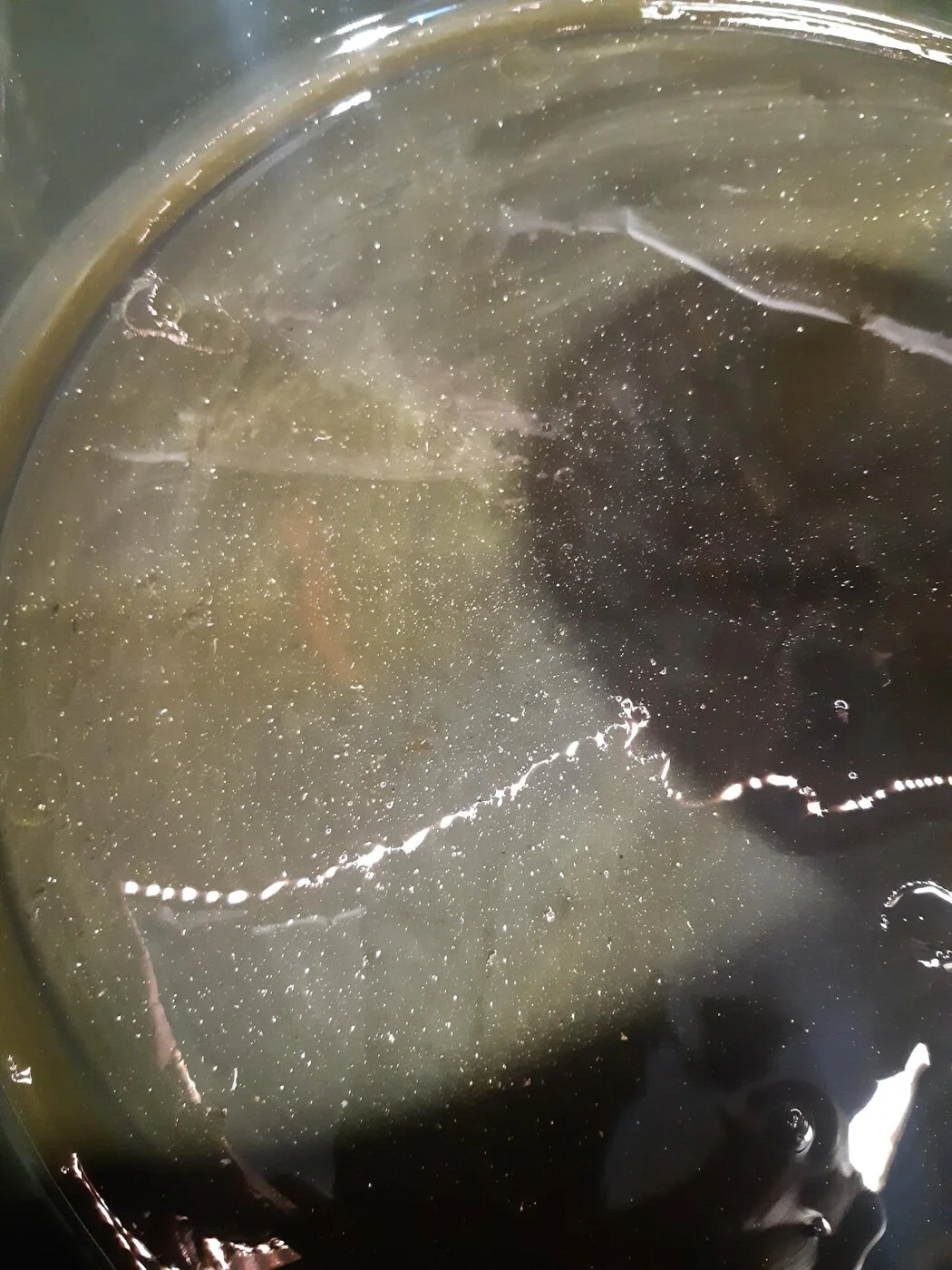

Laskin öljyt ja sitä tuli 3l, astian pohjalta voi kullankaivajan silmin havainnoida mettalli hippuja.
