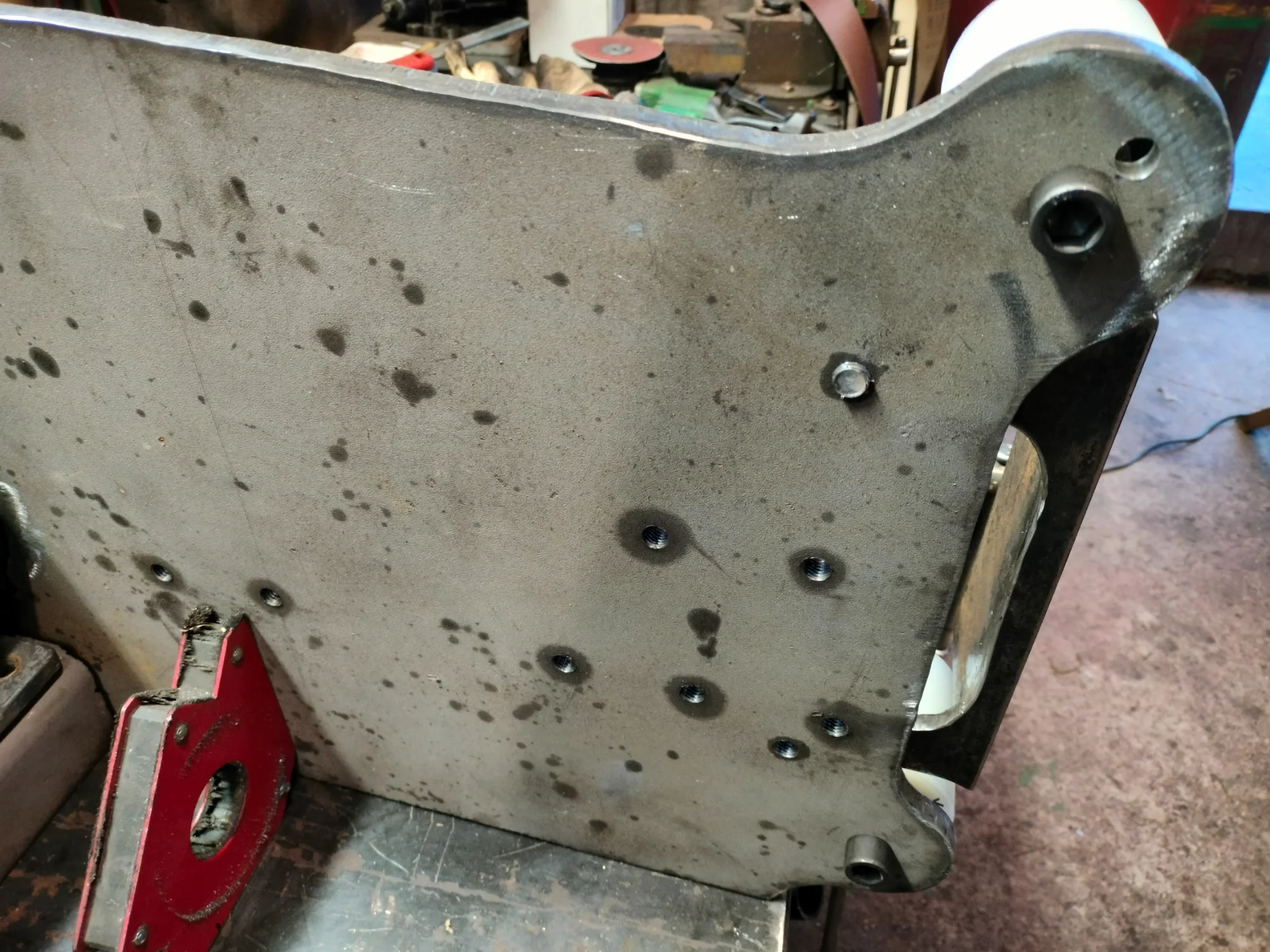

Omaan hiomakoneeseen tilasin amazonista valmiin pyöräsetin kun ei ole sorvia.
Moottori on muistaakseni 1,5kW ja pyörimisnopeus ilman tamua 2950 rpm. Tamulla saa jonkin verran lisää niin sai ihan hyvän nauhanopeuden noilla pyörillä. Teho loppuu kun kunnolla rautaa tarjoaa nauhaa vasten että ei haittaa vaikka olisi suurempikin moottori.

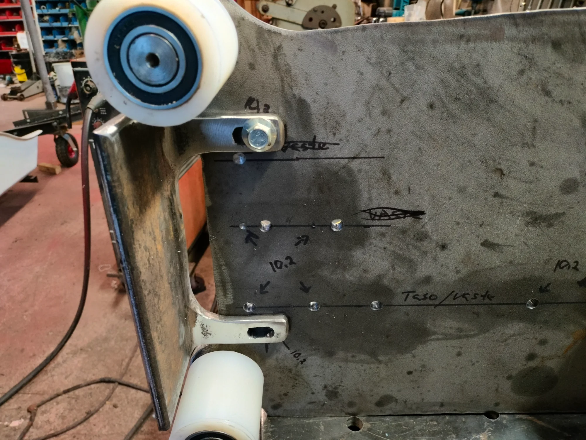

Onko ne kaksi pienintä pyörää suoraselkäisiä, vai näyttääkö kuvassa vain.

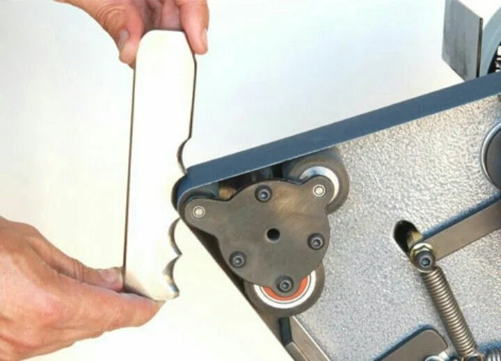

Tollanen rulla olisi näppärä hiomatason yläpuolella.
Pikkurulla pyörii aika haikappaa.
Jos kehä esim 0,12m x nauha 30m/s. =250r/sek.
Tuleekos siitä 15000r/min.
Ainakin kuiva kiinanlaakeri vanhenee aika joutuisasti.
Tukeva levyrunko siitä hyvä jotta voi pulttia kaikki siihen kiinni.
