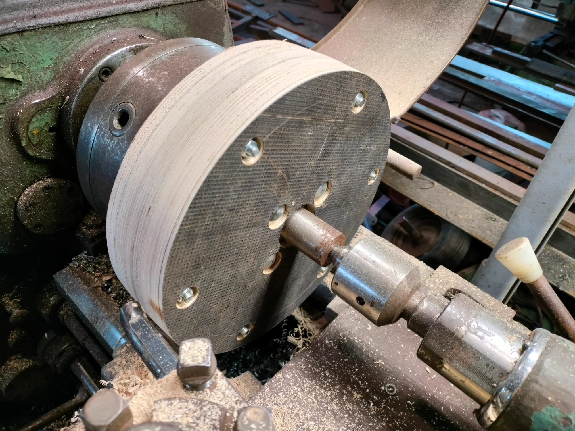

Näytä liitetiedosto 161380
Siitähän tuli hieno. Kun omaani tein, ei ollut oikeaa sorvia käytössä niin laminoin taperlock holkin Vetopyörän sisään ja sorvasin sen muotoonsa Nauhahiomakoneen omalla moottorilla joka oli pultattu johonkin pöydän reunaan. Samoin sen alumiinisen taittopyörän.
Lopputulos oli kohtalainen.

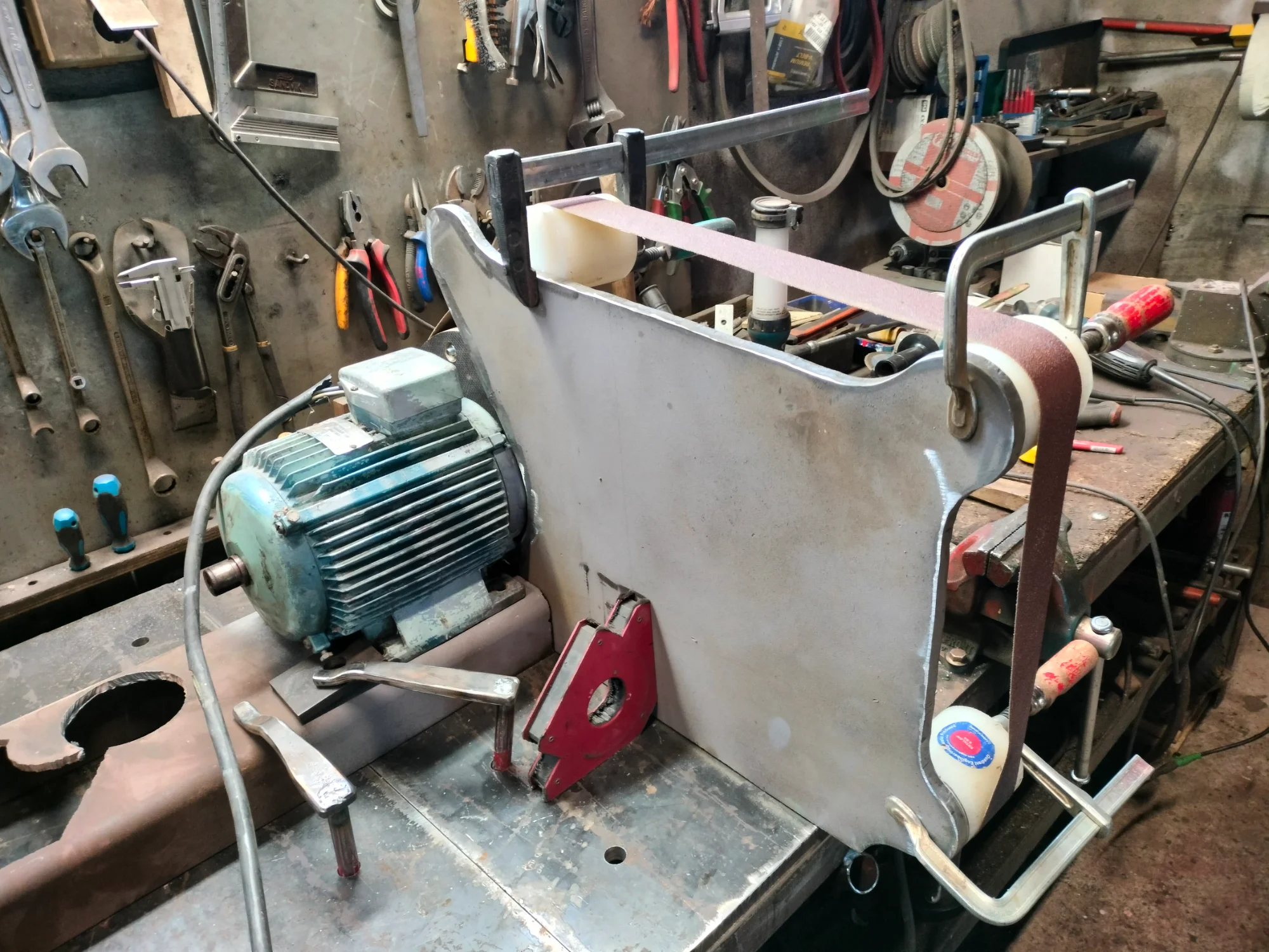

Koittaa hahmotella nauhan kulkureittiä.
Tuohon vetopyörään saisi myös 300mm hiomapyörön.
Tulee pöytäkone joten korkeuskin olisi Passeli.

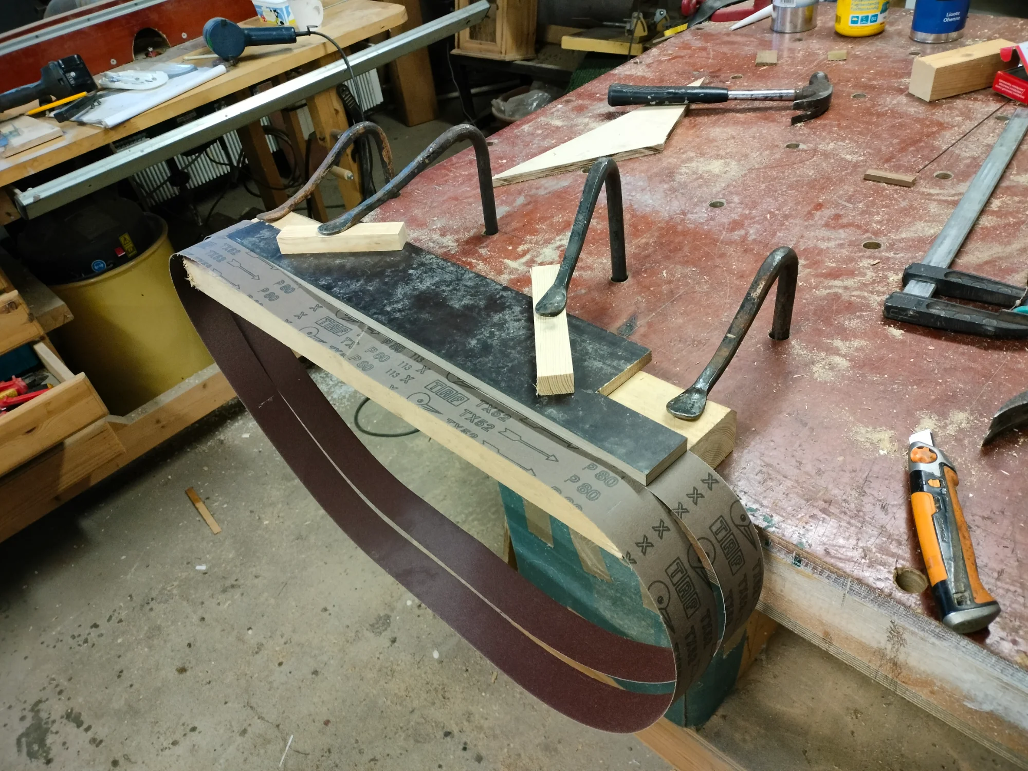

Tulee jämäkkä runko. Minä oon halkonut ihan repimällä noita 914 mm pitkiä nauhoja, pieni alku puukon kärjellä, jos alkaa ratkomaan. Joskus menee vähän vinoon, mutta yhdeksän kymmenestä menee ihan suoraan.
Lojui

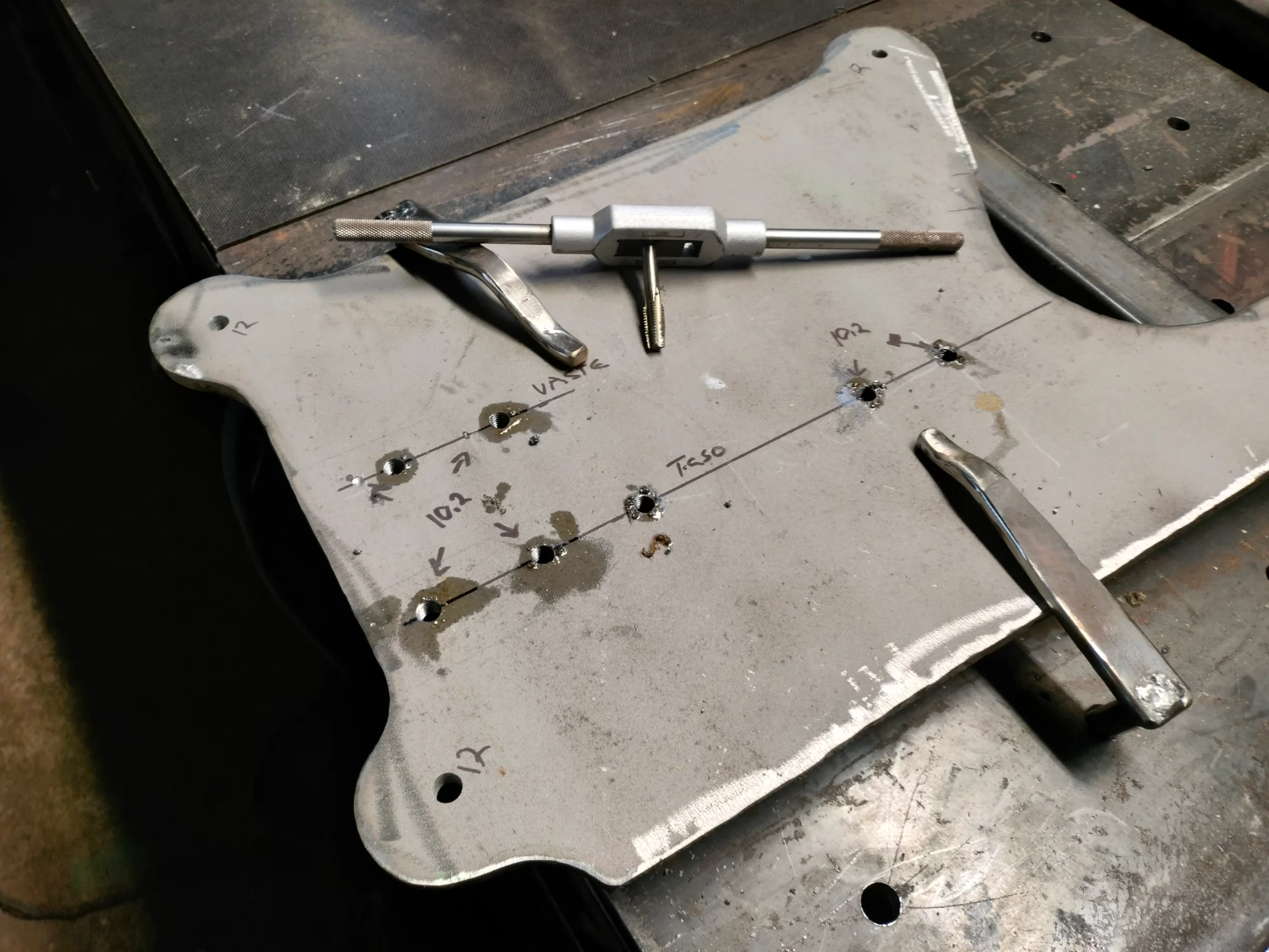

Lojui pihalla joutilas 12mm levynpala, siihen saa jo melko tukevat jenkat.

Uumoilin 50mm nauhaa kun nurkista löytyy ainakin pari tusinaa 100x2000 käyttämätöntä nauhaa.
Nuo kun halkaisee niin on paljon enemmänkin.
Voimalähteeksi löytyi jo edesmennyt viljakairan 2,2kw sromperi. Harmillisesti 1500r/min mallia.
Vaatii aika ison vetopyörän että saa vauhtia tarpeeksi. Toisaalta Vevorin tamun saa melkein samaan hintaan kuin kotomaan kaupasta suojakytkimen koppineen.
Vetopyörä tulee mallia koivuvaneri.
Omaan hiomakoneeseen tilasin amazonista valmiin pyöräsetin kun ei ole sorvia.
Moottori on muistaakseni 1,5kW ja pyörimisnopeus ilman tamua 2950 rpm. Tamulla saa jonkin verran lisää niin sai ihan hyvän nauhanopeuden noilla pyörillä. Teho loppuu kun kunnolla rautaa tarjoaa nauhaa vasten että ei haittaa vaikka olisi suurempikin moottori.
