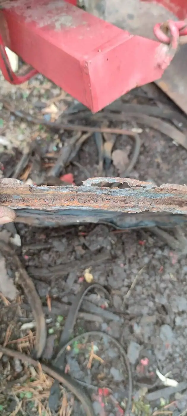

Mulla katkes kaks 6mm kuusiokolohylsyä ja sit hain voimahylsyn joka pyöräytti mutterit pyöreiksi. Nuo peltikannen alla olevat ruuvit vaan on niin läpiruostuneet.. pistän kuvaa kun pääsen tän yhen pomon silmien alta toisen pomon ääreen.
Hitsaamalla lähti pultit. Tämä hihnapyörä on loppu. Vesi päässyt muihin täällä alapäässä 15vuotta ja tehnyt tehtävänsä :( oli muuten piukassa kun oli hihna nelinkerroin tua pyörän ja rungon välissä. Vissiin katkennut hihna täydestä laukasta ja siitä jätetty ulos sään armoille seisoon. Mistähän näitä hihnapyöriä lähtisi metsästää ?
Eli jos uusi peltinen hihnapyöräaihio löytyy, sorvaisin vanhan hihnapyörän keskiön irti ja hitsaisin sen uuteen pyöräaihioon kiinni. Ellei nyt jotain purku Pomoa kohtuu hintaan löydy sitä ennen. Tuohan on K-maatalouden, eli nykyisen Lantmannenin myymä kone. Tiiä sitten löytyykö enää varaosana jostain vanhasta varastosta.
