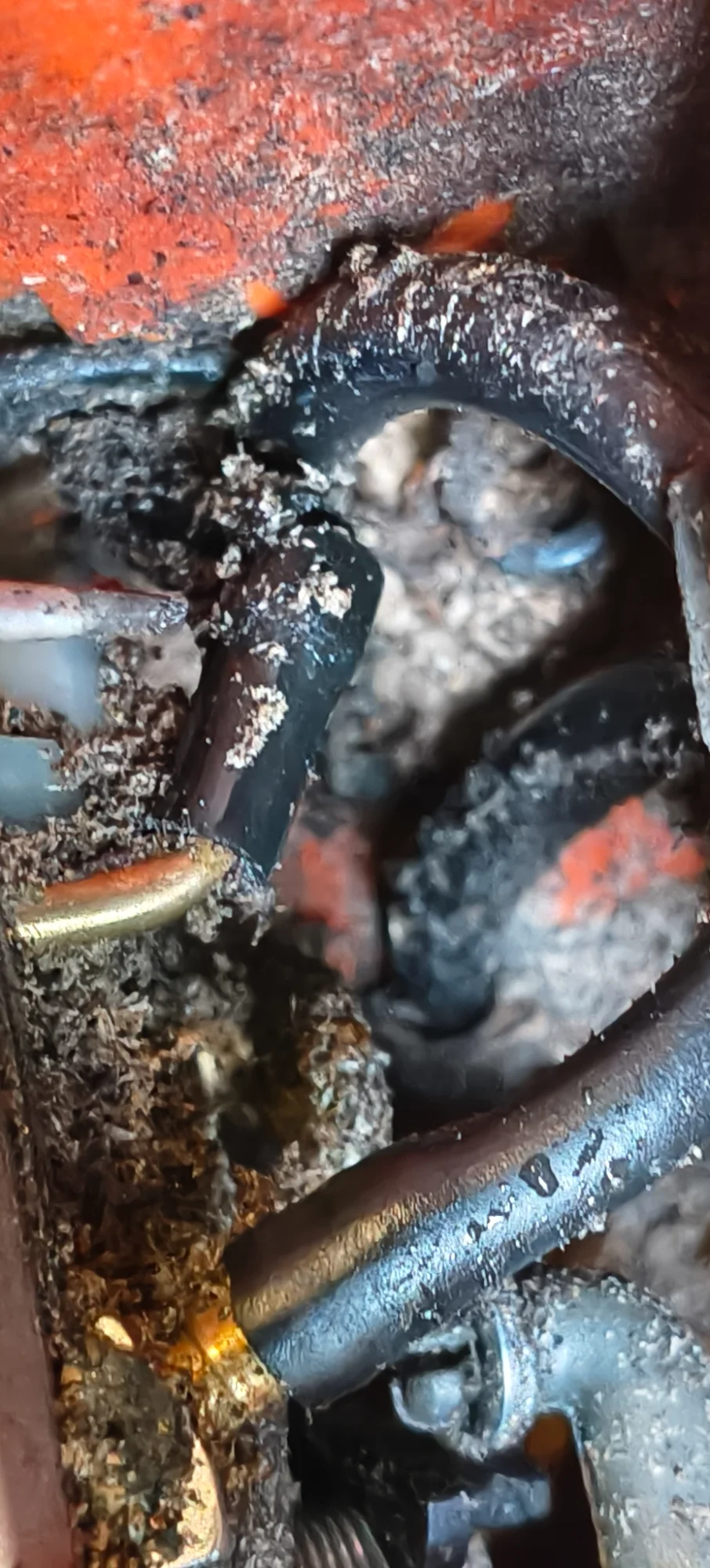

No joo, enpä tarvinnu purkaa tota enempää. Mutrunu toi letku on.
Se uus letkun asentaminen hieman haaste, mutta siellä loopina yli, kokkeilaan, ryyppy päällä, toisella hörähti, neljänellä jäi käyntiin, ja siitä hieman se epäröi mutta nyt laulaa ja mun korvissa soi.
Vitsit, kato aikaa kun lupauduin käydä kurkaa, tuntikaupalla vetonaruu jne hampaitten kireilyä tätä ennen ja vika ei monen minuutin homma.
