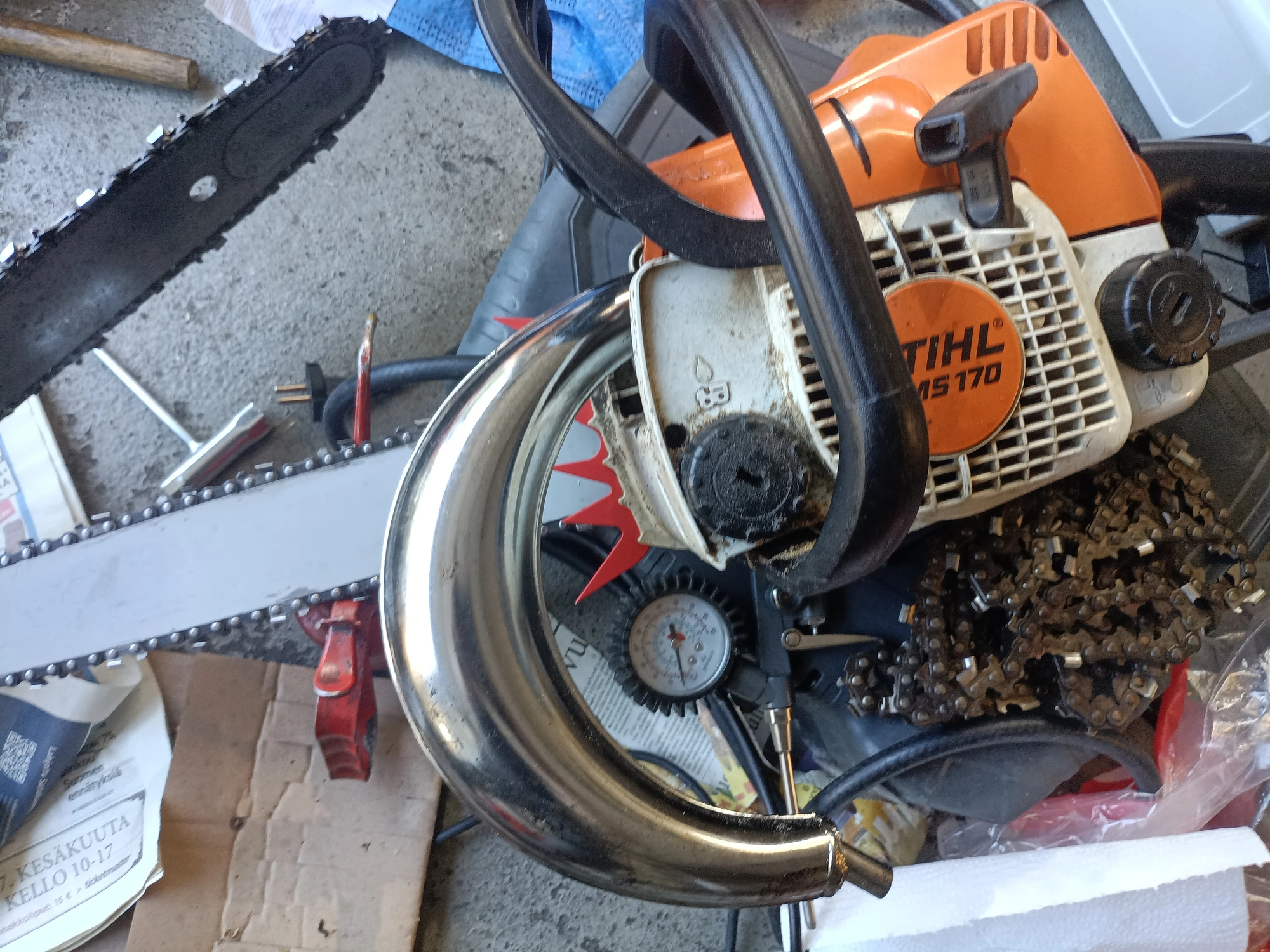

niin se käyrähän lähtee alas tai ylös ei sivulle mikä kai pitäis niissä rc autoissa
Onko se tuolle sahalle muutenki liian pieni putki? Tuo näyttää siltä että jossain 15000 rpm alueella se vois reuhuuttaa jotain 30-35cc konetta melko lailla
On. Aivan liian pieni. Pitäisi olla tuplasti pidempi että äänen nopeudella etenevä paineaalto heijastuisi loppupäästä takaisin pakoporttiin. Tuon kokoisena se sopisi varmaan 15000-20000rpm kierroksille, mutta omat kiinansahani ei kierrä portattuinakaan paljoa yli 13000rpm kuormattakaan (ellen laihenna H-seosta ja aja niiitä ennenaikaiseen hautaan), saati puussa.
siihen 25 cc- 40cc rc autojen moottorilleNäytä liitetiedosto 169395 kai tehty putki. Moottori tehty alunperin ruohotrimmereille
Ebayssa sanottiin, että 50-80cc mopoputki, mukamas. Mutta aika pienen kokoinen mopon moottorille. Erityisesti ottaen huomioon, että mikään mopo ei kierrä 20000rpm.
Eli sitä tuunatun putken "boostausta" tuosta putkesta ei tule kuin johonkin RC-nitroon ehkä, koska kierrokset jäävät vajaiksi. Muutenkin vähän tukkosen olonen. En tiedä menisikö se MS170 (30cc) paremmin kuin 52cc kiinan sahaan. Voisihan sitä kokeilla. Onhan mulla se Stihl jo entuudestaan modattu säädettävälle kaasarille, että seokset saan taatusti kohdalleen. Kiinnitysmuttereiden väli on kiinansahoissa ja tuossa banaaniputkessa 40mm, joten en ulkomuistista kyllä osaa sanoa onnistuisiko MS170 änärin korvaaminen tuolla. Se saattaisi kuitenkin kiertää vähän korkeemmalla (ja pienemmän moottorin myötä kärsiä vähemmän tukkoisuudesta).
MS170 pakari on kiinni diagonaalisesti eikä horisontaalisesti. Eli putki ei lähtisi suoraan ylös tai suoraan alas kuten kiinansahassa.
Eli se putki lähtisi alas ja vasemmalle. (Tai ylös ja oikealle, mutta se olisi aikalailla kasvoissa.) Hmmmm....
Näytä liitetiedosto 169419
Tohon banaaniin vois varmaan kans koittaa lisätä tyveen lyhyen pätkän putkea että saa aluetta madallettua. Noissa mun putkissa on tasapaksua putkea ennen kammiota jonku matkaa ja toimii mainiosti. Materiaalin paksuudet on ollu semmosta että 2mm rosteripuikolla on hitsaus onnistunut kohtuudella, sentin pätkä kerrallaan välillä antaen jäähtyä jonku aikaa
Banana Pipe Muffler Exhaust Chamber for 49cc 60cc 66cc 80cc 100cc 2-Stroke Gas Motor Motorised Bicycle Bike
tossa kohtaa se suurin vika laipan jälkeinen putki jatkuu "banaanin" sisälle
Sopii se tähänkin. Sama 40mm pulttiväli ja diagonaalinen kulma aika mitätön. Täytys kokeilla puuhun, mutta ei ole nyt juuri sahattavaa. Ongelma kiinansahan kanssa saattoi kyllä olla ketjussakin, kun ei ollut viilaa teroittaa ketjua mökillä. Mutta oli kyllä tajuttoman munaton tuolla banaanilla ja sillä käytössä olevalla ketjulla.
Tilhissä olisi ainakin vähemmän kuutioita ja enemmän kierroksia. Kiinalainen saa normipöntön... modattuna.
