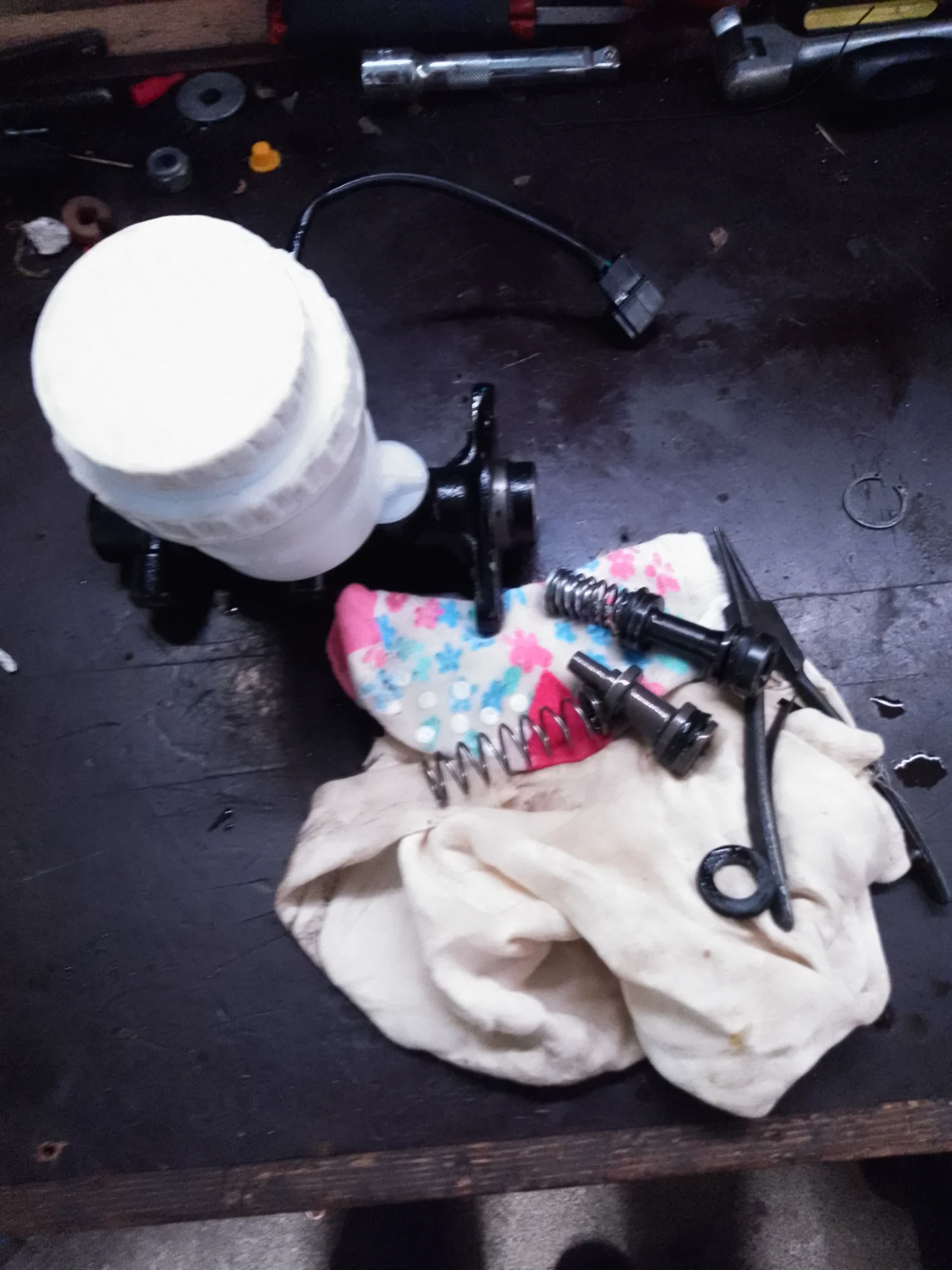

IMG_20251008_124621.webp jossittelua mutta mitenhän lie jos olis älynnyt hoonilla pyyhkäistä ton uuden kerran jo korjatun pääsylinterin ennen ku kasasin ehjillä tiivisteillä🙄. Just samallain leikkaunu palanen tosta tiivisteestä ku aiemminki. Se on ton etupiirin säiliö linjan reiän oltava niin terävä Reunanen että leikkaa muut tiivisteet on ehjät ja toi etumainen on ainut tiiviste joka menee sen säiliö linjan ohi
Näytä liitetiedosto 158681 jossittelua mutta mitenhän lie jos olis älynnyt hoonilla pyyhkäistä ton uuden kerran jo korjatun pääsylinterin ennen ku kasasin ehjillä tiivisteillä🙄. Just samallain leikkaunu palanen tosta tiivisteestä ku aiemminki. Se on ton etupiirin säiliö linjan reiän oltava niin terävä Reunanen että leikkaa muut tiivisteet on ehjät ja toi etumainen on ainut tiiviste joka menee sen säiliö linjan ohi
Porattu kanava auki viimesenä ja jääny joku purse?
