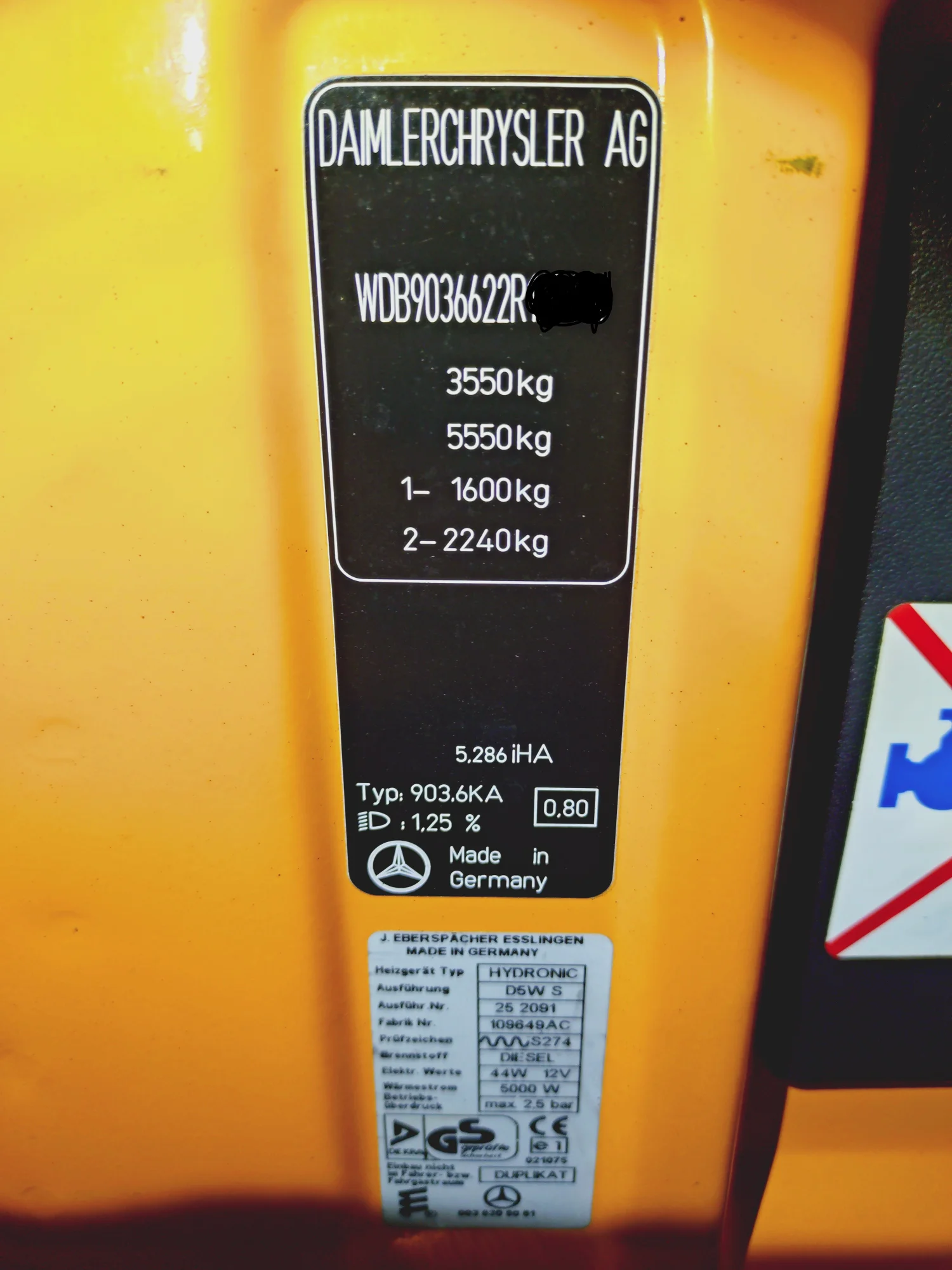

Tyyppikilpi ei ollutkaan autossa, koska se on istuimen jalassa, joka vaihdettu. Mutta löysin sen tuolta varastosta.
Tuo 5550kg on yhdistelmämassa, ja omapaino lienee reilut 2000kg. Ei taida ihan 3500kg riittää kärrylle. Mutta 3000kg on sekin jo ihan liikaa 308CDi:lle.
Autoa ei ole pakko kuormata täyteen kantavuuteen= saa sillä enemmän vetää.
