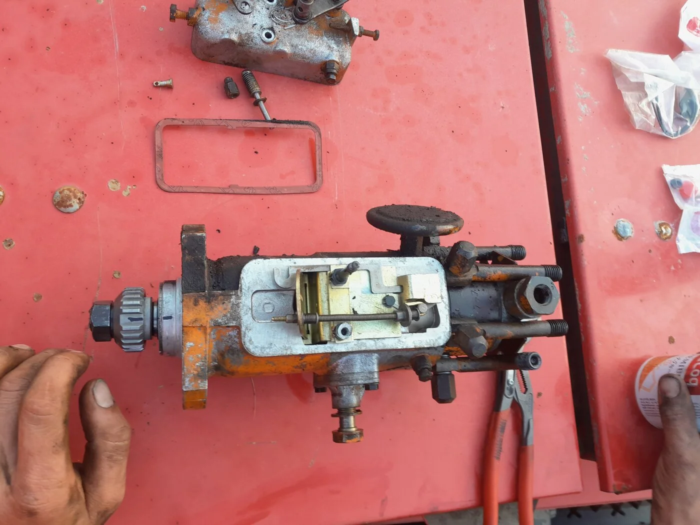

Kenttäremppa kaverinkans kylvökoneen kannen päällä🤣ei vuoda enää nestepää pumpussa! Kaik muutkin tiivisteet uusittu ja tuo kannen patentti pinnapultti korjattu. Tosin ku sai käyntii ni vähä aikaa raavitutti kaljua ku kierrokset puolkaasua tyhjäkäynnil...melkei annoin periks ja yhteyttä jusapeen,mut tilanne selkeni ja nuffi pelaa niiku pitää. Oli syystä tai toisesta tai parinlaatikon kaljasta johtuen tuo säätömekanismin mutteri kiertyny🤣 etuakselin remppakii @aaretti a vaille valmis ku tarvin yhen käikäleen

Kenttäremppa kaverinkans kylvökoneen kannen päällä🤣ei vuoda enää nestepää pumpussa! Kaik muutkin tiivisteet uusittu ja tuo kannen patentti pinnapultti korjattu. Tosin ku sai käyntii ni vähä aikaa raavitutti kaljua ku kierrokset puolkaasua tyhjäkäynnil...melkei annoin periks ja yhteyttä jusapeen,mut tilanne selkeni ja nuffi pelaa niiku pitää. Oli syystä tai toisesta tai parinlaatikon kaljasta johtuen tuo säätömekanismin mutteri kiertyny🤣 etuakselin remppakii @aaretti a vaille valmis ku tarvin yhen käikäleenNäytä liitetiedosto 137477Näytä liitetiedosto 137478
Tuolle annostelukaran veto-ruuvitangolle on kyllä ihan säätömittojakin annettu....
Esim vaikka 53.5mm + - 0.5mm ......

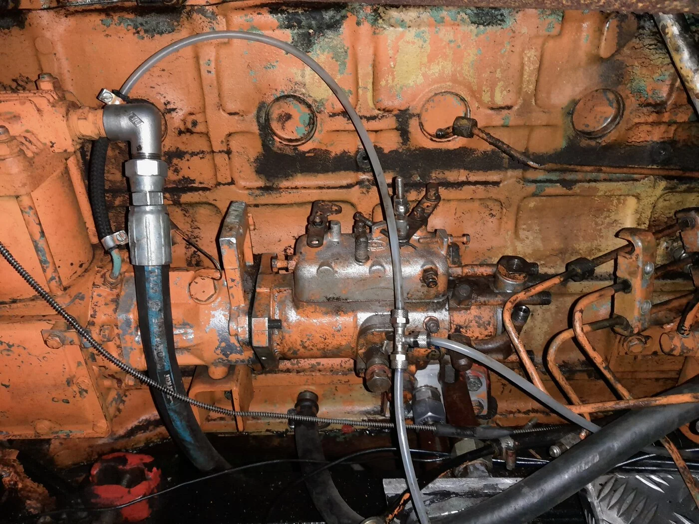

Aamulla kylillä käynti kun oli kauppiaalla wile viljan kosteusmittareiden tarkistuspäivä tänään niin tietää että pitää mittari paikkansa. Iltapäivällä jameksen pumppu irti ja uudet hilut paikalleen.
Selvä tiiviste vika joka aiheutti akselilta vuotoa melko reippaasti täydellä työpaineella.
Imuputken laipalle ei ollut sopivaa O-rengasta niin pitänee huomenna käydä hakemassa ja napatta pumppu paikalleen.
