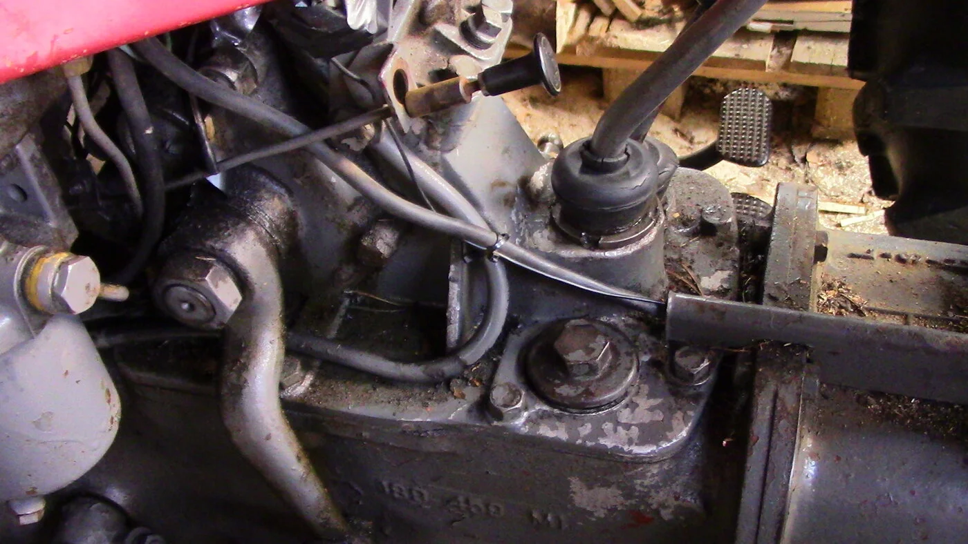

Terve ! Tänne se piti pitkän tauon jälkeen turvautua, kun meni MF 35 vaihteensiirtäjä taas jumiin. Eli pari kertaa tehny sen ennenkin, mutta olen saanut meisselillä öljykorkista ronkittua vapaaksi. Nyt se ei onnistu.
1. Onko ainoa vaihtoehto alkaa purkamaan kuvan mukaisesta paikasta tuo vaihteiston etukansi auki ?

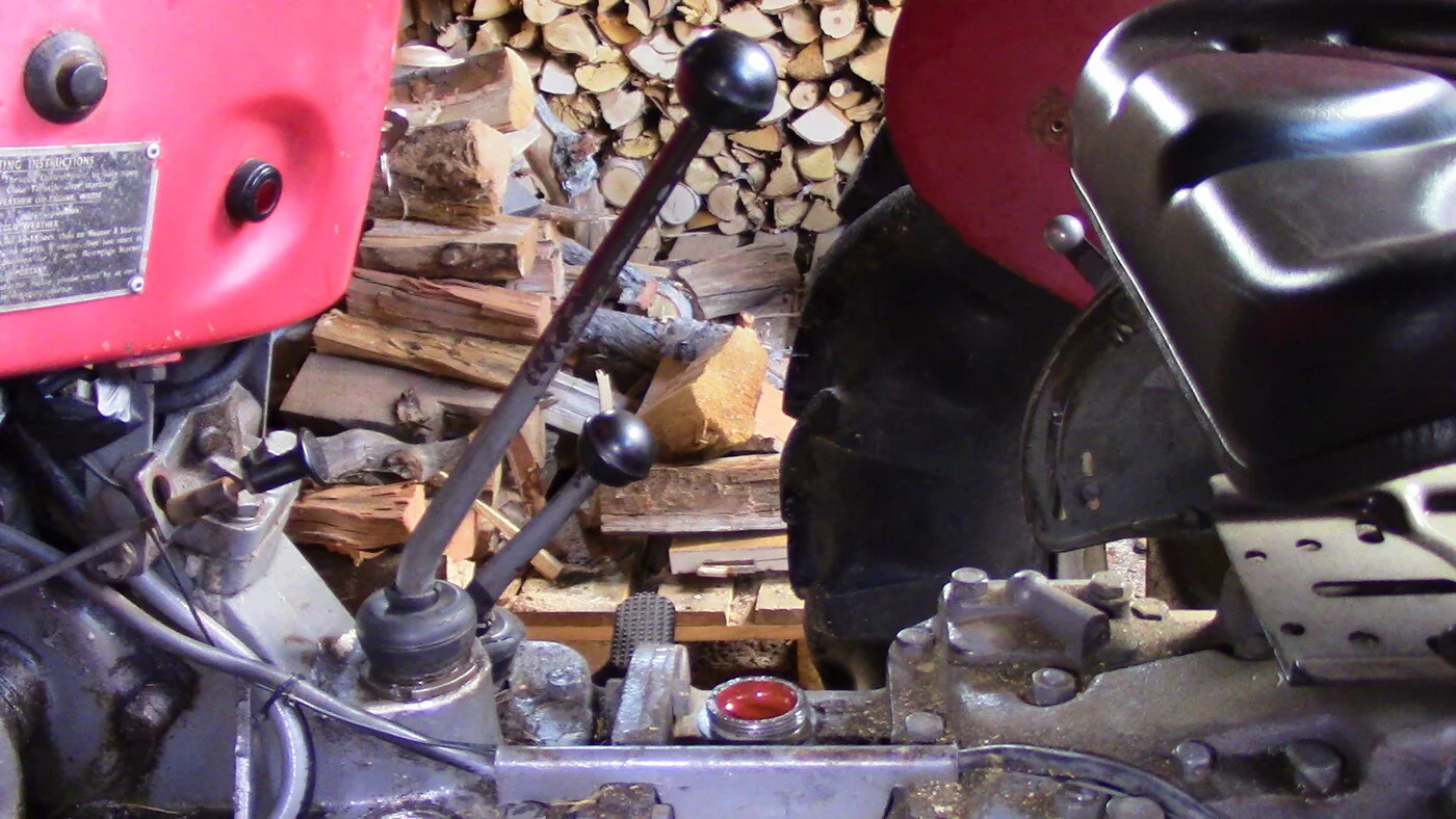

2. Onko tuo vaihteensiirtäjä niin, kuin pitää ? Vai onko pyörähtäny sivisuunnassa ? En muista miten on ollut.
3. Luultavasti 2 vaihde päällä (vivun asento?) Pystyy myös ajamaan, kun käyttää aluevalitsijaa hidas/nopea/vapaa. Ajossa tuntuu ihan kakkoselta. Peruuttamaan pystyy, kun ronkkii ison hammasrattaan laatikosta meisselillä moottoriin päin. Kovalta hommalta vaikuttaisi tuo purkaminen, kun näyttää purkamista olevan enemmänkin ja ei sitten millään olisi intoa alkaa rassaamaan. Mm. rattiakseli ym. näyttäisi pitävn purkaa pois ! Tietääkseni vaihdekeppi ei lähde ylöspäin pois paikaltaan, joten sen takia pitäisi purkaa. Syy yleensä (kuulemma) näissä se, että vaihdekepin pää kulunut ja hyppää jotenkin pois tolaltaan. Neuvokaa nyt Vaaria, kun en ite osaa, enkä ymmärrä., että olisiko helpompaa konstia ? Asun sitten täällä Pohjoisimmassa Lapissa, niin ei ole juuri tiedossa vanhojen traktorien tietäjiä...ei ainakaan minun tiedossa. Halkoliiteriä kummempaa talliakaan ei ole, joten ei voi kovin pitkään seisoa traktori sielläkään haittoina. Jos isompaan remonttiin joutuu, niin kai se pitää joku perussutalli sitte rakentaa ensin.
T: Arppa, Sodankylän Vuotsosta

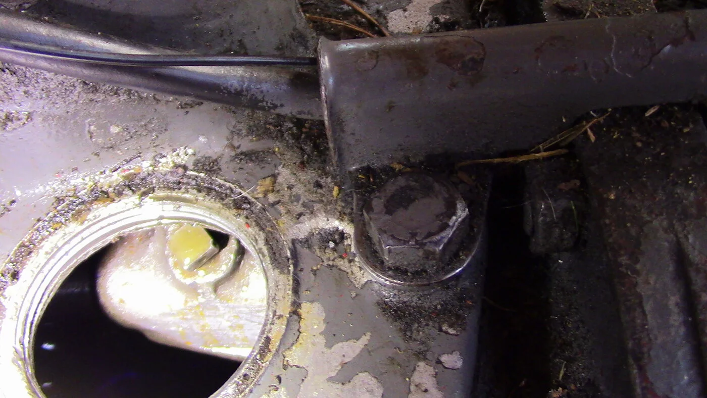

No niin....eipä kukaan ehtinyt vastaamaan, kun selvitin jo ongelman. Tällä kertaa piti tehä töitä vähä enemmän. Vaihdekepin juuressa (kumin alla) on tappi, jonka löin pois. Silloin vaihdekeppiä sai nostettua enemmän. Siten sain kepin oikeaan "koloonsa". Se ei vielä riittänyt. Mutta sitten, kun rytkytin renkaasta pientä liikettä ja samalla, nyt kohillaan olevalla, kepillä vaihdetta vapaalle...ja niinhän se losahti. Tämänhän Masikka miehet tietenkin tiesikin....vinkkejä sain, kun selailin nettiä eri foorumeilla.

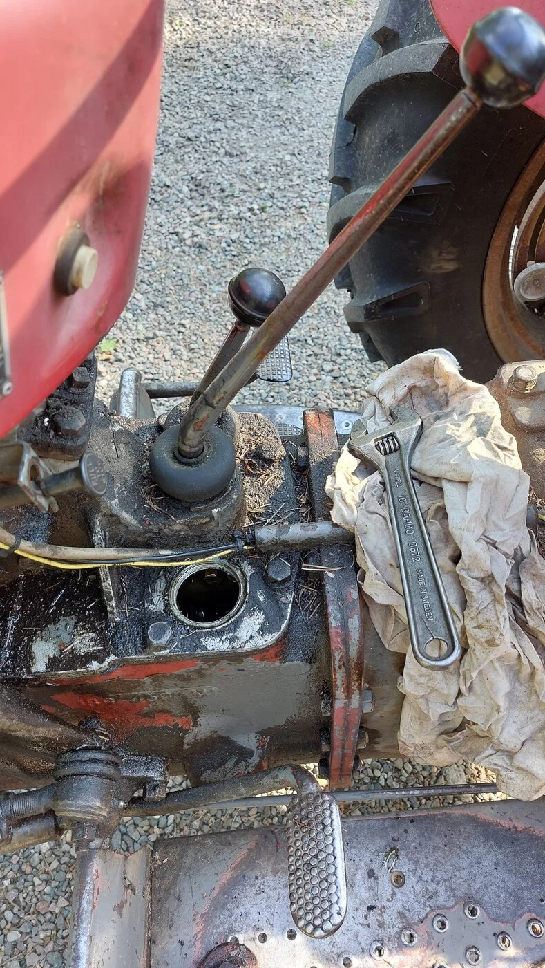

Onkohan massikoilla jotkut jumi-päivät kun meikäläisen 35 jumitti kanssa vaihdekepin tönköksi :raaps:
Tässä tapauksessa ei ollut mikään vaihde päällä, ainoastaan vaihdekeppi halvaantui.
Öljykorkin reiästä ronkin jakarin päällä niin jo losahti paikoilleen.
Hetken aikaa tuli kaljua raavittua että mikäpä se nyt tuli massikalle 🫣
