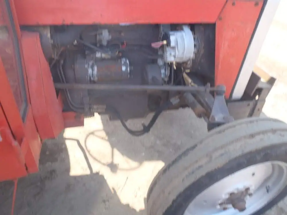

Voin olla väärässäkin mutta minusta 65:ssa on jo saman kaltainen ohjaus kun 165:ssa ainakin mk2 mallissa, jos katsoo vaikka googlen kuvahaulla 65:n kuvia niin niissä näkyy ohjausvarsi menevän siinä varsin ylhäällä moottorin vieressä sinne jonnekkin maskin sisään
Juu 148 on vielä ihan sama rakenne. Eihän se poikkea 135:stä kuin pitemmällä akselivälillä.
Tätä muistelinkin että 165:sessa muuttuu ohjaus. Aika harvoin 148:ja näkee kun on ikään kuin "välimalli".
135 maahantuonti loppui joskus -72 tai -73 ja sitten tuotiin pelkkää 148:a, kunnes 240 korvasi molemmat 70-luvun lopulla. Ne harvat 148:t on juurikin näitä. 240 on teknisesti 135 ohjaustehostimella. Pintapellit ja hytti muuttui.
Eikö 135:n ole ollut jo tehostinta tarjolla, ei pysty enää muistaa kun nuorena poikana oon jollain yksilöllä ajanut ja olis kyllä mielikuva että olis ollu tehostettu ja kyllä ainakin esim pv-machineryn verkkokaupasta löytyy 135:n tehostettu ohjausvaihde
Oon kans jossain vekottimessa, ei muistaakseni ollu massikka, nähny tehostimen vaikka ohjausvarret oli molemmin puolin konetta. Se sylkynpää tuli siihe vipuseen kiinni mistä eteen menevä ohjausvarsi lähti.....oli muistaakseni joku kaivuriversio tms...
Ainakin jälkiasennustarvikkeena saa tehostinta 135:n mutta alkuperäisestä lisävarusteesta en tiedä. Saattoi saadakin, mutta harvassa ovat. 240:ssa on tehostin, mutta kuitenkin edelleen on tuollainen kahdella tangolla oleva Harmaafergusta periytyvä ohjaus. Tehostimena toimii muistaakseni kevenninsylinteri pitkittäisessä raidetangossa.

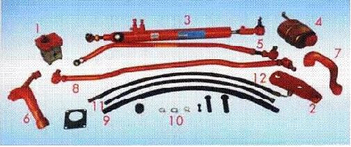

"Viistonninen" noita tehostinsarjoja joskus yhteistilauksena hommaili, tais olla pikkasen edullisempi kuin IKH ym.
http://www.viistonninen.com/myydaan/MF35.htm
noissa tehostin sarjoissa tulee vääntiöt ja raidetanko ja ne omat tangot otetaan pois. eli sit ei enää oo kun yhdel puolel varsi..
240 massikan tehostimessa on muistaakseni kummallakin puolella oma sylinteri ja kummatkin raidetangot käytössä. Mielestäni siistein ja paras toteutus ellei halua muuttaa täysin hydrauliseksi joka on ainut toinen varteenotettava vaihtoehto tehostimeksi.
Tuon näköinen, ebayssa oli tämän tyyppistä sarjaa myytävänä eli saatavuus ei ole ongelma. Tuskin sopii muuhun kuin 135/240 suoralla akselilla oleviin kylläkään. Huomattavasti komeampi ja parempi kuin nuo tarvikerumilukset.
