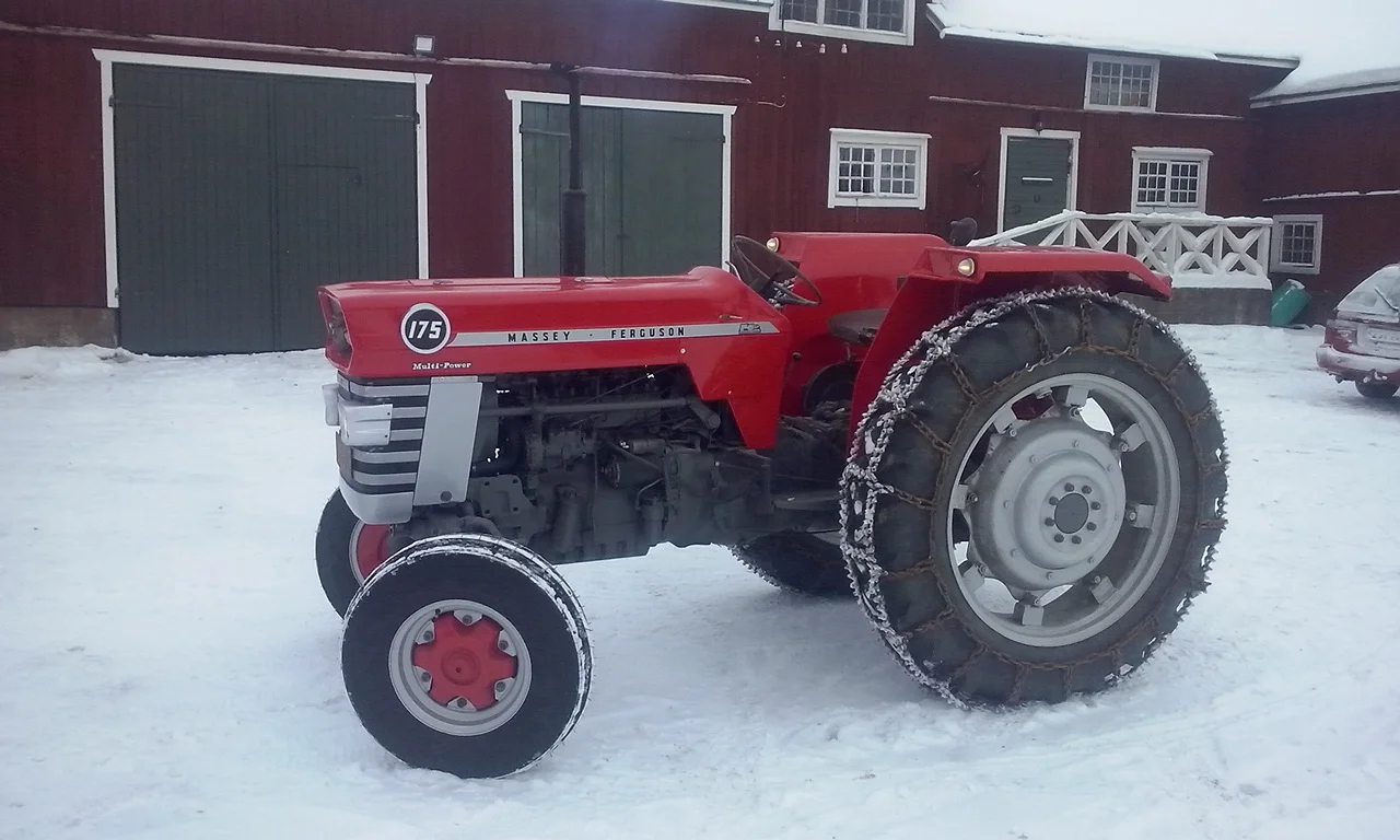

Kuva mun 13,6x36:sta.
Noissa uudemmissa on korotettu lokareita, mulla tuossa -65 175:ssa ei jää kun parin sentin rako lokariin 16.9-34 renkaalla joka on melko lailla samankorkuinen kuin alkuperäinen 13.6-38. Vanhemmissa 165:ssa taas on suomeen tuodessa ollu useimmiten jos ei aina ne pyöreät lokarit.

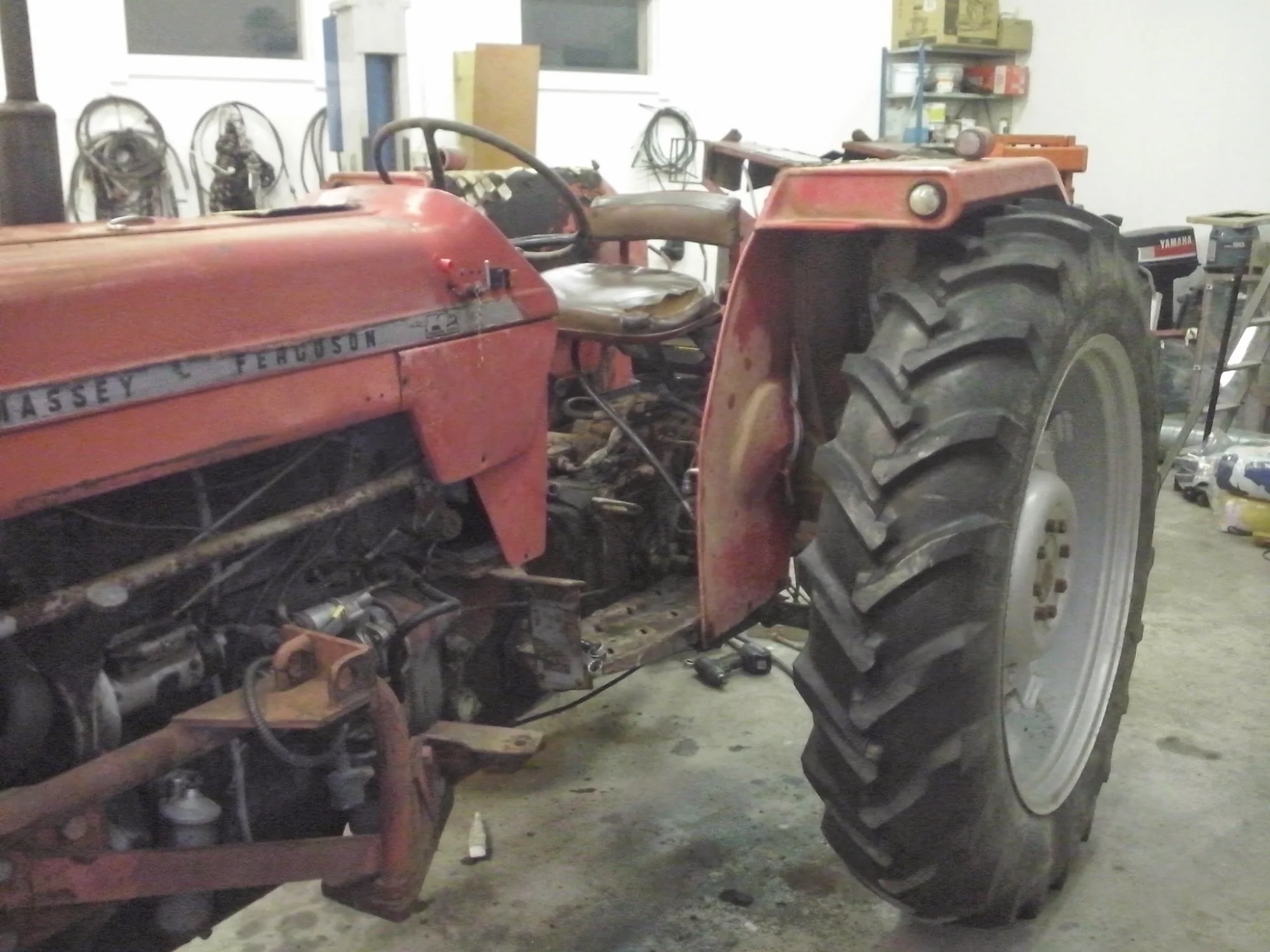

En tiedä onko näitä lokareita eri korkusia, tuskin? 13,6-38 pyörillä kun heittää lokarin suoraan banjon päälle ni eipä jää juuri mitään rakoa renkaaseen, tuossa koesovituksessa.
Tein 80x80mm RHS putkesta korotuspalikat lokasuojan alle ja lattaraudasta palat tuohon astinlaudan ja lokarin väliin, nyt sopii ketjut hyvin.
Hmm, onkohan näitä lokasuojia eri vuosimalleissa eri korkeuksilla kun näyttää, että osalla sopii ja osalla on ahdasta? Oma on -72 mallia kapealla hytillä. Olisi mielenkiintoista tietää paljonko porukalla on mitta navan keskeltä lokasuojaan.
