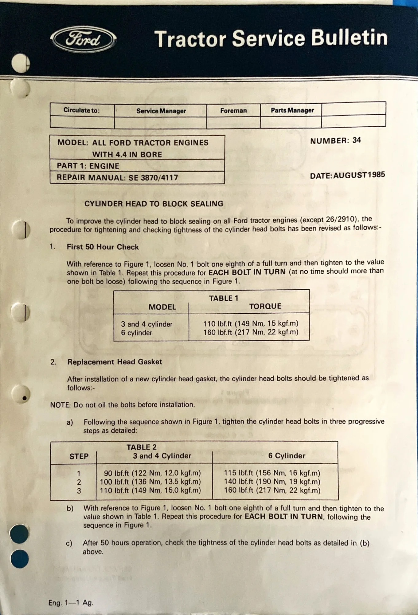

Pari Fordin tiivistettä olen vaihtanut, ja uusissa alkuperäistiivisteissä ainakin on nuo tiivisteraidat (jotka ovat Fordin tiivisteessä tietenkin sinisiä ). Muutoin tiivisteen pinta on hyvin tahmeaa kumimaista ainetta. Vanhoista tiivisteistä (1984 ja 1989) oli vähän hankala sanoa millaisia ne olivat olleet uutena, mutta ainakaan vanhempi ei näyttänyt yhtään samalta.

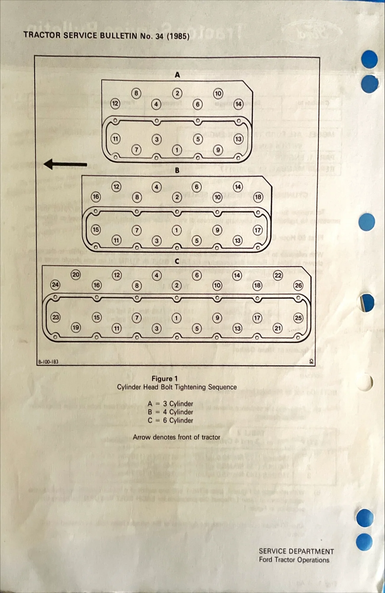

Fordin kannenpulttien kanssa saa olla tarkkana. Pulttien halkaisija on jossain kohtaa muuttunut, ja lisäksi uudemmissa on pinnoitetut pultit. Momenttejakin on siis vastaavasti useampia. Jälkikiristyksen ohje muistaakseni oli 50 tunnin jälkeen käydä kylmänä kiristysjärjestyksessä jokainen pultti läpi löysäten ensin 60 astetta ja sitten kiristää momenttiin. Kerrallaan ei saa löysätä kuin yhden pultin. Huoltotiedotteesta tuokin tieto on. En nyt tätä kirjoittaessani kaivanut tiedotetta esille, joten en anna takuuta muistikuvieni oikeellisuudesta.
Kuriositeettina mainittakoon, että tiedotteen varsinainen aihe oli se, ettei tuotannossa käyttöön otetun täysautomaattisen kannenpulttien kiristyskoneen ansiosta tarvitse enää tehdä pulttien jälkikiristystä ensimmäisten 50 tunnin huollossa. Korjauksen yhteydessä kiristetty kansi kuitenkin tulee edelleen jälkikiristää ohjeen mukaisesti.
Fordin tehtaan korjausohjekirjan mukaan vapaastihengittävän 4,4 litraisen koneen kannenpultit vedetään kolmessa vaiheessa momenttiin, eikä kosketa sen jälkeen.
Huoltotiedotteessa se uusin tieto on. Tuotannossa oleva versio muuttui moneen kertaan korjausoppaan julkaisun jälkeen.
Alla kyseinen tiedote. Ja kuten epäilin niin hiukan väärinhän minä asiat muistin. Jälkikiristys kuitenkin meni pääosin niin kuin aiemmassa viestissäni kerroin, mutta yksityiskohdat on vähän eri.

1. Jälkikiristys uuden traktorin ensimmäisten 50 tunnin huollossa on havaittu tarpeettomaksi, mutta korjauksen yhteydessä avattu kansi täytyy edelleen jälkikiristää.
2. Moottoriparannuksia, muun muassa suuremmat kannenpultit. Eri momentti.
3. Pinnoitetut kannenpultit, jotka mahdollistavat automaattisen kiristyskoneen käytön tuotannossa. Taas eri momentti.
Eli aiemmassa viestissä kertomani oli yhdistelmä noita kaikkia.
