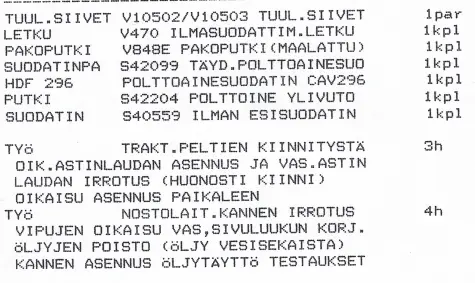

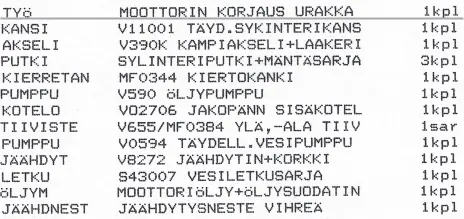

Pääasiallinen vika oli ns. lismujen (laakerien) kuluminen ensimmäisen ja toisen kiertokangen ja kampiakselin välissä. Meillä kun ei ole vermeitä ja taitoa millä asiaa hoitaa, niin päätettiin se korjauttaa korjaamolla. Samalla päätettiin, että laitettaan sitä vähän parempaan kuosiin, ettei heti kohta tarvitse olla sitä takaisin viemässä.
Kuvat kertovat paremmin, että mitä kaikkea ferkuun on korjaamolla sovitusti vaihdettu.
Ferku on seisonut viimeisen viisi vuotta, vuoden päivät meni korjaamolla (koronavuosi, osien saannissa oli hankaluuksia jne selityksiä korjaamolta miksi se ei valmistunut nopeampaa). Meille se palauttiin -22 lopputalvesta, jonka jälkeen sitä on satunnaisesti käytetty, pääsääntöisesti kesäisin joitakin tunteja. Tämä oireilu alkoi tässä kevään aikana. Takissa muuten talvilaadun PA:ta.

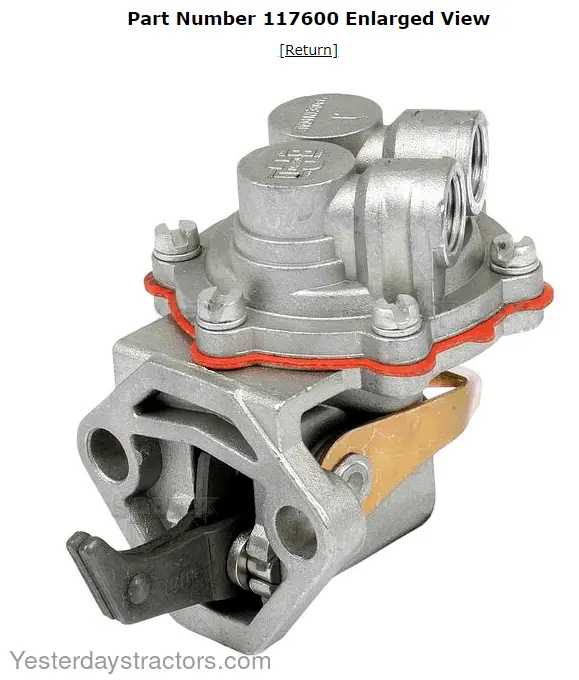

Siirtopumpun toiminta on jotenkin erikoinen, tai mistä minä tiedän miten se pitäisi toimia :D, mutta kaksi tai kolme painallusta tuntuvat siltä, että se siirtää PA:ta. Sen jälkeen se "lutkutin" menee löysäksi ja ikään kuin vastapaine häviää.. ilmausruuvin ollessa auki, sitä PA:ta tulee liruttamalla, ei suihkuna.

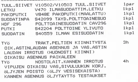

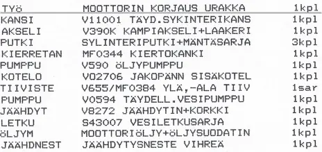

Eikös se sitten ole siirtopumpun ja tankin välillä tukosta jos noin käyttäytyy.?
Massikoita kun isommin en tunne ni missä näis on tankki? Ylempänä vai alempana ku siirtopumppu?
Voi myös testata laittamalla siirtopumpusta letku kanisteriin ja ajella silleen. Mikäli letku on armeerattua, eli teräsvahvisteista letkua, saattaapi päällepäin näyttää ehjältä, mutta sisällä on kumikerros irti ja menee mahdollisimman epäsopivassa hetkessä luttuun estäen polttoaineen saannin...

Onko tuossa siirtopumpussa tuo sihti kummalla puolella kuvassa näkyvää oranssista kalvoa?
