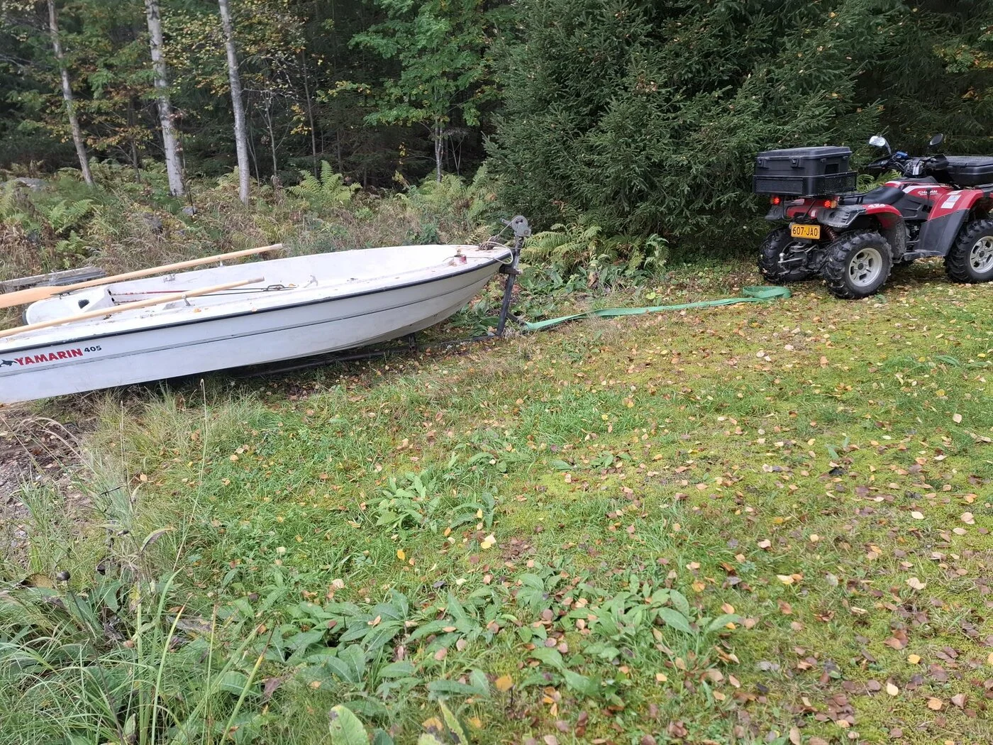

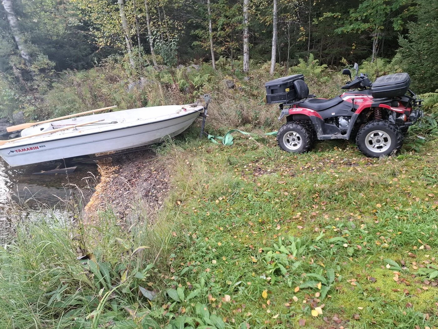

Se varmaan pitää tehä. Pitäs keksiä miten suojaan letkut bensat katemuovit. Ei irtoo. Maahantuojalle soitin niin ne on joskus kiinni kartiossaan. Samanlaisella vetimellä on noita kiskonut. Keskivedin ei anna voimaa enempää.
M35 joku kierre tuo on. 30-60€ mutta tälle viikkoon ei saa mistään.
Keskivedin ei anna enempää voimaa mutta kun aletaan oikein voimalla vetämään tuolta laidoilta niin teräskin joustaa ja veto lisää puristusta keskiöön. Vaikka tuntuu uskomattomalta niin käytännössä huomattu monet kerrat. En tiedä miten tuollaisessa kartiossa käyttäytyy mutta suoran akselin kohdalla ilmiö on selkeä.
Liukuvasaran kun saa osaan kiinni, niin aika usein sillä lähtee.
Joskus kun osa on ulosvetäjällä jännityksissä, olen paineilma taltalla jurauttanut jumikohtaa. Sekin voi autaa ja sitten kun olet lämmittänyt iduktiolla suihkuta perään kylmäspraytä.

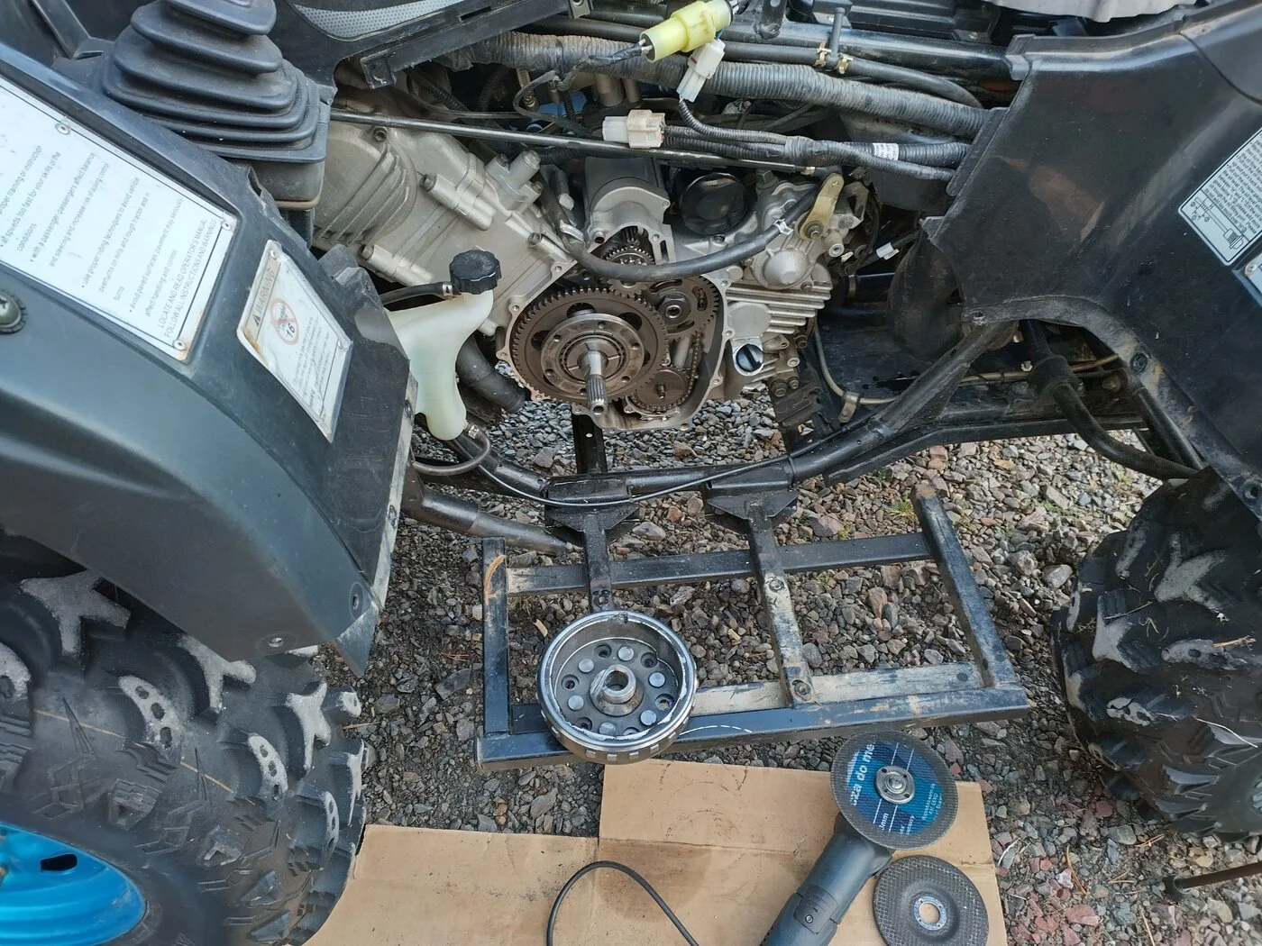

Sehän paskapyörä lenti irti. Vähän tuli kampuran akselia hidastua mutta ei haittaa käyttöön. Kirjaimellisesti lenti kun jännittyslasahti
Talliin revin just auki 5 kerran uudestaan kiinanihmeen kun kipinä edelleen hukassa. Ei tule seuraava mönkijä eikä sähköautokaan olemaan kiinassa eikä taiwanissa tehty. Positiivista on että kiinasta saa kiinanihmeisiin tilattua osia 2-3 kertaa halvemmalla kuin länsimerkkien osat tai jaappanin Hondaan. Seuraava mönkijä on Honda.
Eipä se halpa hinta auta, kun ne osat pitää vaihtaa viiteen kertaan vs Honda, johon ei tarvi vaihtaa...
Joo väärä paikka iskuille ja iskeville työkoneille.
Varsinkin, kun noissa taitaa kampiakseli olla moniosainen, eikä yhdestä teräskappaleesta koneistettu, kuten autot / traktorit, yms muut työkoneet.
Kiinan mönkijä rallattaa. Vika oli siinä magneetossa eli valurautaisessa vauhtipyörässä. Joku magneetti oli irti tai magnetismi kadonnut ja asentotunnistus ei toiminut. Nyt läiskii kunnon kipinän. 450€ homma kun laakista sammu kevät talvella.

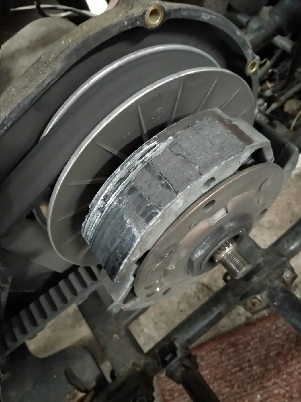

Kiinanihmeen keskipakokytkin. En tiedä mikä nuo sisäreunan urat on jyrsinyt, ehkä jousi katkennut ja pyörinyt välissä. Kitkapinnat kuitenkin sulaneet, kuvissa ei ehkä näy mutta käpälien kärjet ottaneet rumpuun. Oireethan tuossa on kytkimen luistaminen kovassa rasituksessa ja hetken ajon jälkeen ei irrota vaan vaihteet tuuttaavat varattua ja tyhjäkäynnilläkin nytkyttelee eteenpäin. Nyt en vaan osaa päättää, että laittaako tuohon raatoon samanlaisen alkuperäistä isomman kytkimen kuin tuo sulanut on vai onko satasen kalliimpi Malossin kytkin hintansa väärti.
