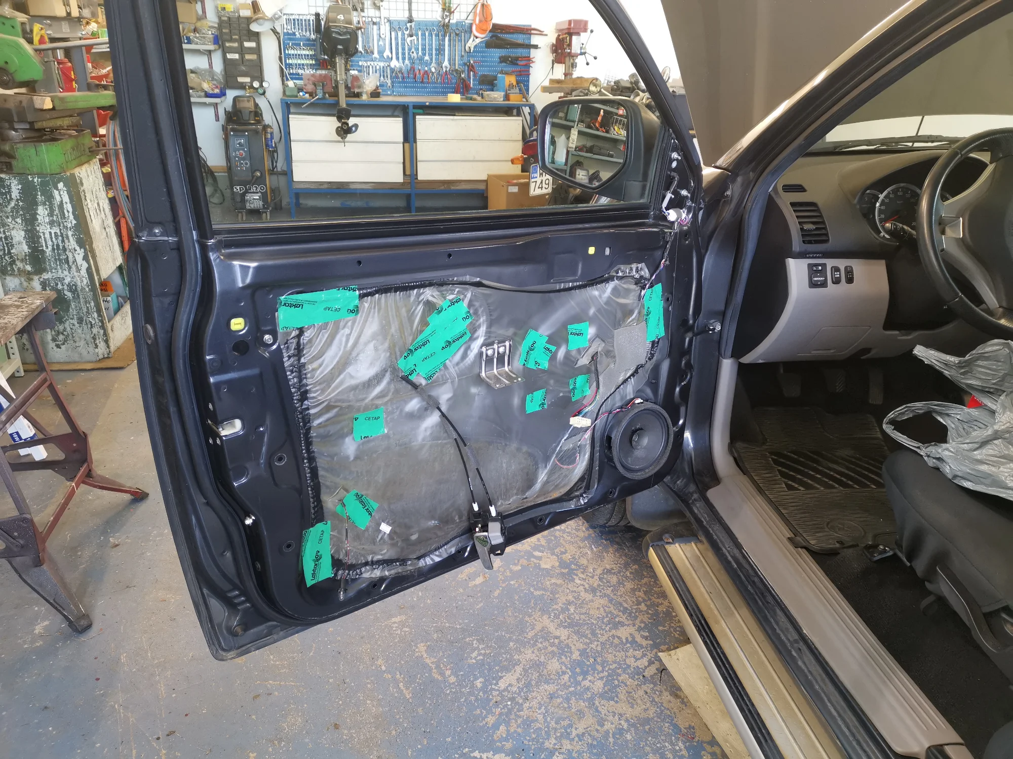

Tulipahan testattua Lidlin "muovilastasetti" eli verhoilun irroitustyökalusetti. Ihan hyvin toimiva kyllä. Mitsubishin krenaava sähköikkunan vika olikin kaksi irronnutta m6 ruuvia, jotka näkyvätkin tuolla höyrysulkumuovin ja oven pellin välissä. Ihan tyhmää sähköikkunat kaksiovisessa autossa🤨. Paikkasin tekemäni reiät ja reunoilta irronneen muovin oikeen höyrysulkuteipillä.
