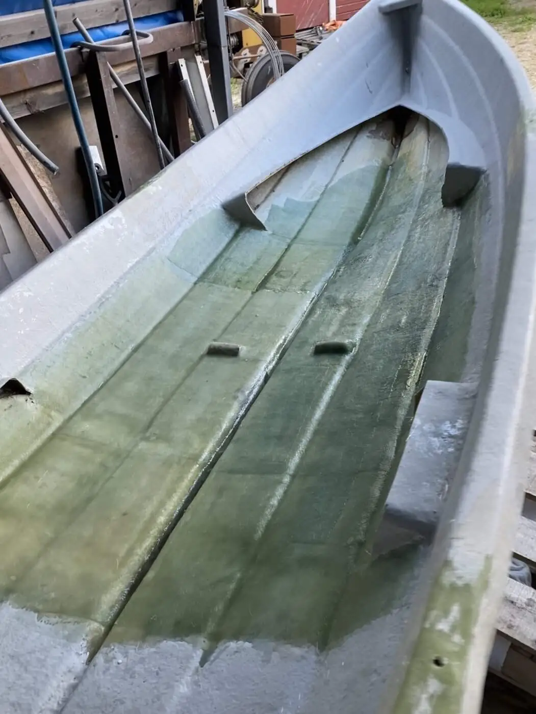

Ajattelin tehdä hieman hiekkahartsitäyttöä tuohon köliin niin kuin alun perinkin on ollut. En kuitenkaan jätä sitä auki, vaan laminoin kahta puolen.
Eipä tullut vielä tänään käännettyä paattia normiasentoon, joten kuivattu hiekka saa vielä odotella. Teipillä päällystetyt vanerit irtosivat aika helposti. Pakkausteipillä päällystäminen vaikuttaa hyvältä keinolta.
Keulapuolen kölin korjaus finnfoamista tehtyä tukea vasten onnistui hyvin.

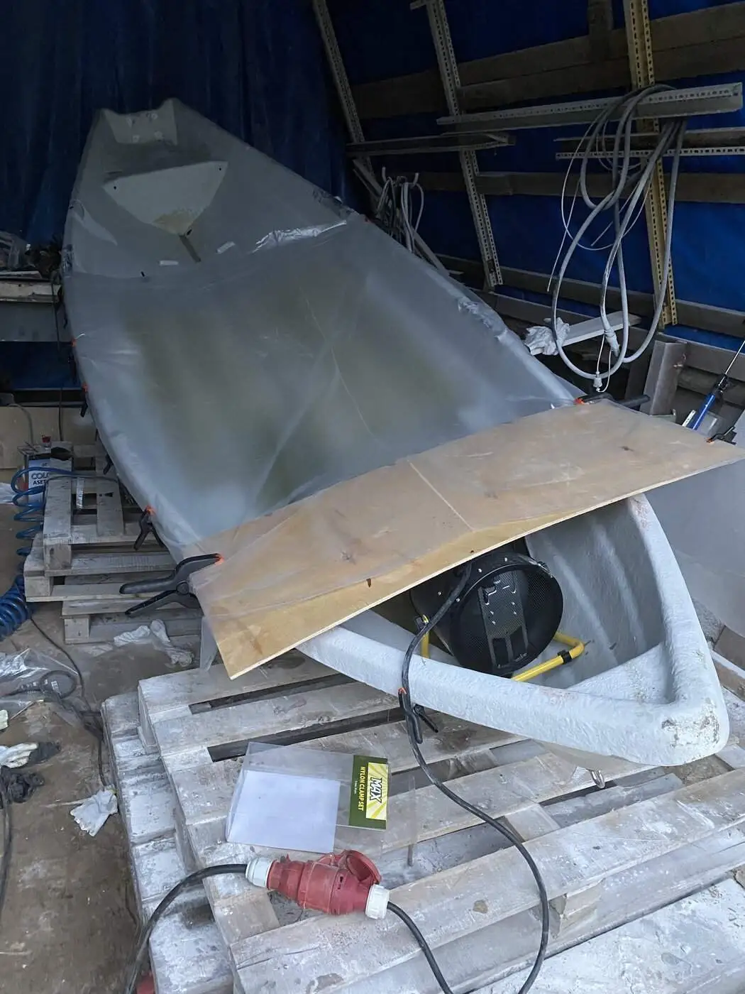

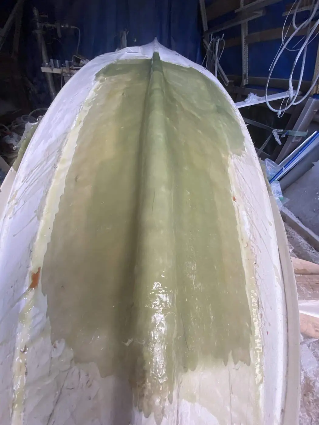

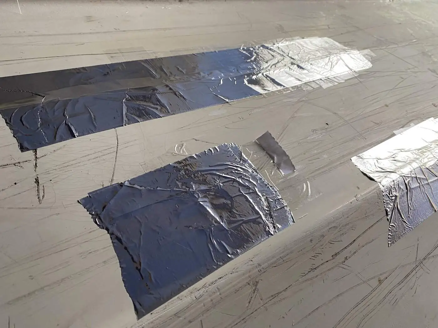

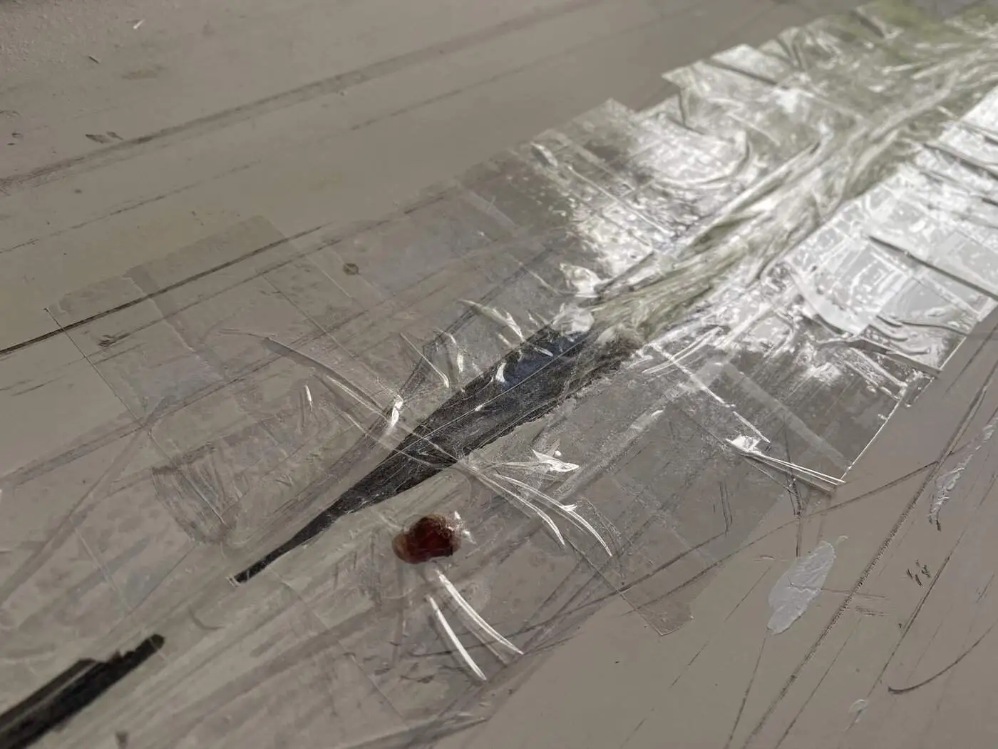

Taas vähän lamineissöniä, tällä kertaa sisäpuolelle. Koska pakkausteippi osoittautui käteväksi (hartsi ei tartu kiinni), niin peitin sillä läpi hiotut reikäkohdat ulkopuolelta ja alumiiniteippiä tueksi päälle. Laminoinnista ei tullut otettua kuvia kun käpälät olivat vähän hähmäiset. Koska alkaa olla hartsin kovettumiselle vähän viileää, niin tein lämmitinvirityksen pariksi tunniksi. Lämpömittari näytti juuri passelisti 20 astetta tuolla tuulitunnelin loppupäässä.

Muistan lapsuudesta ukon veneen paikkaamiset. Yleensä tapahtui loka-marraskuussa räntäsateessa. 500w halogeeni ja pressu päälle niin hieman saatto kovettuakin :rolleyes:
Hirveä vaikutus tuolla lämpötilalla kyllä on kovettumiseen.

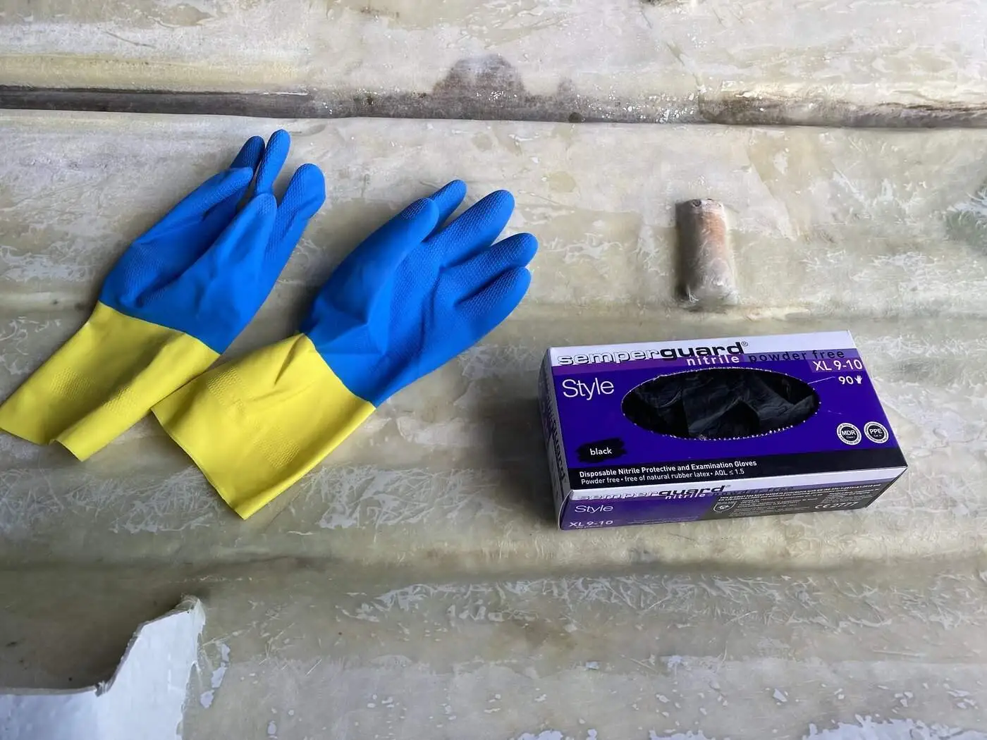

Nitriilikumihanskat eivät kestä asetonia. Ostin sitten tällaiset sinikeltaiset "kemikaalinkestävät". Ei huonot, huomattava parannus aiempaan. Laminoinnissa nuo nitriilihanskat ovat ihan ok polyuretaanikäsineiden alla.
