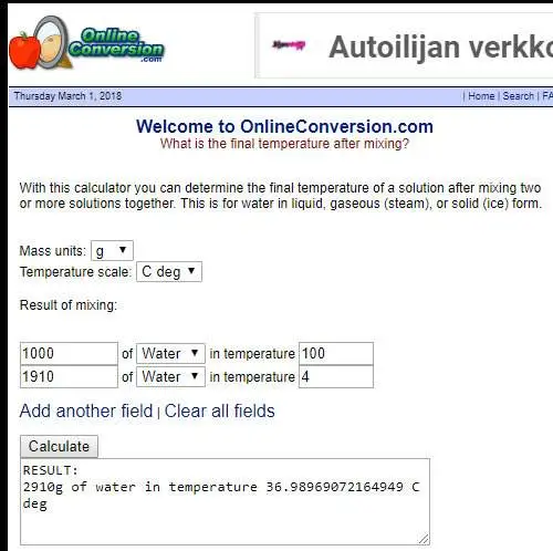

http://www.onlineconversion.com/mixing_water.htm
On mennyt turhan helpoksi nämä fysiikan laskut :(
Aika hyvä muistisääntö on 1 litra kiehuvaa ja 2 litraa kaivokylmää => 36 asteista. Oma homma 2000 litran paljuun kantaa saunapadasta 700 litraa kiehuvaa vettä. Saattaa pirkale jäähtyä ennen kuin on täynnä :D

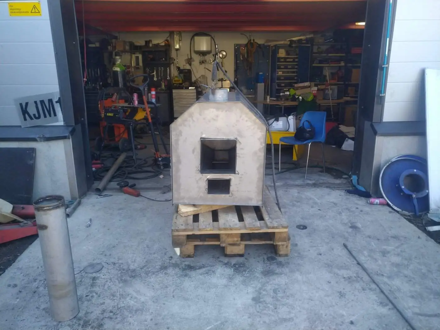

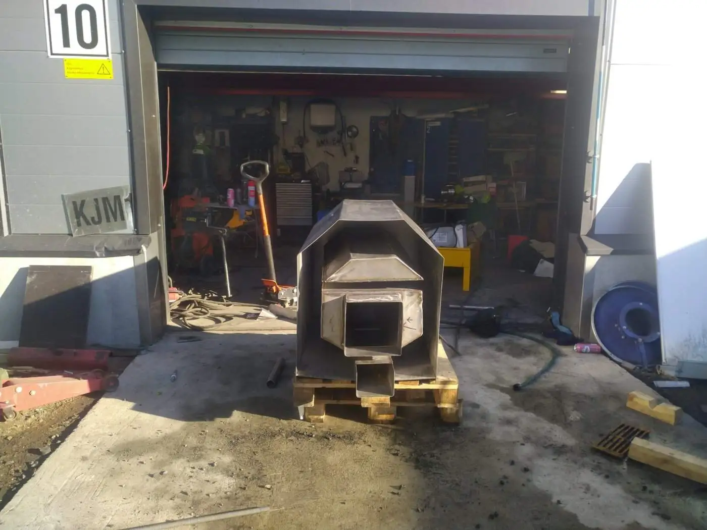

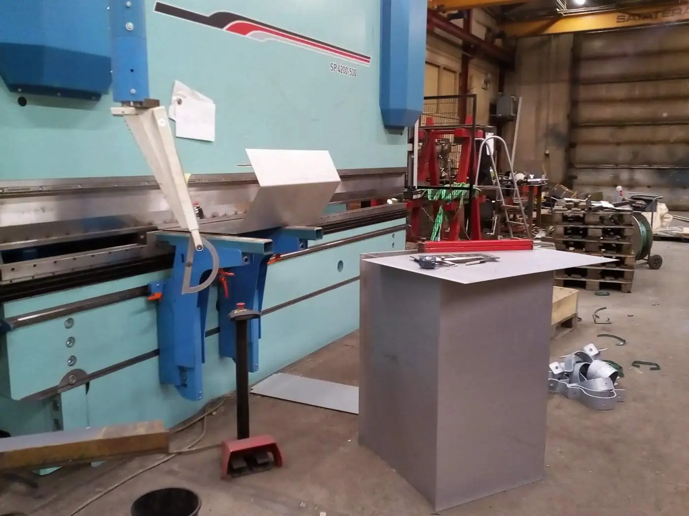

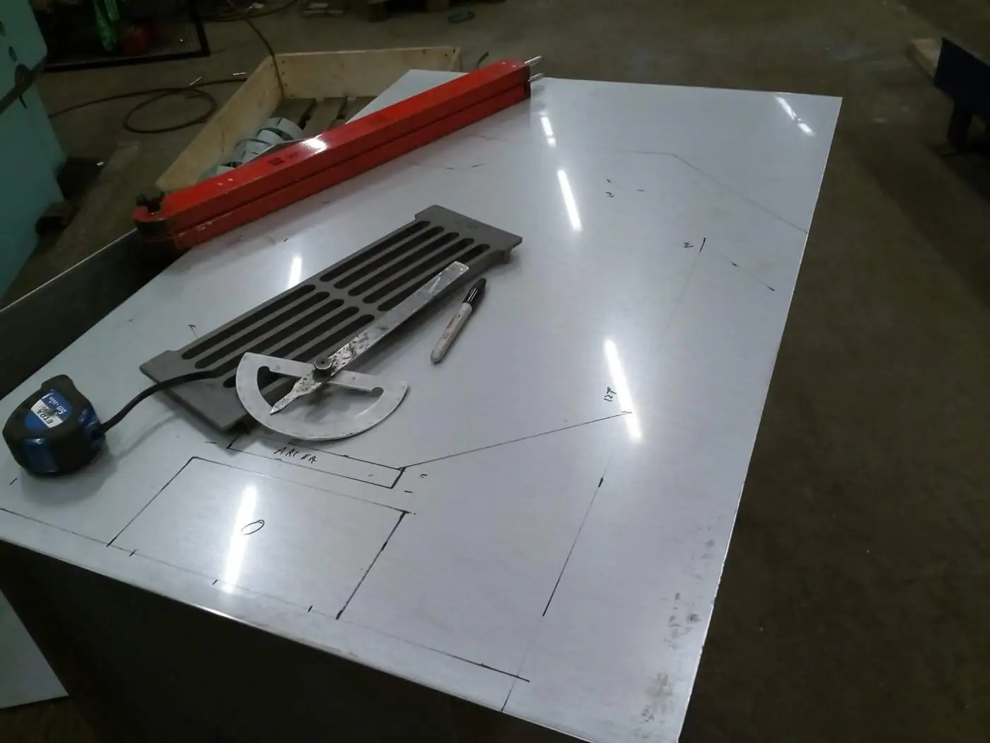

Tämäkin projekti nytkähti hieman eteenpäin. Alkuperäinen puutynnyri ehti tosin vaihtaa onneksi omistajaa ja uusi muoviversio on tilauksessa.
Materiaalina 2,5mm ruostumaton teräs kun sitä sattui olemaan.
Ulkokuori on suoraan 2x1m arkista kantattu ja tulipesä jokasuuntaan ≈100mm pienempi.
Savukaasun kierrätys vesitäytteisen hyllyn kautta ja muutama putki lämpöä nappaamaan.

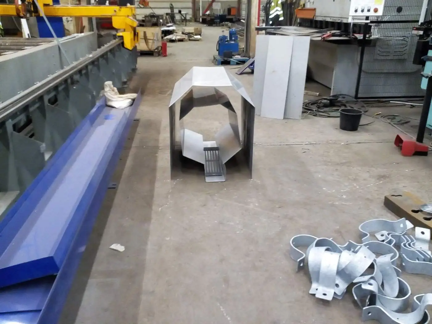

Tänään sulateltiinkin lankaa ja hitsaria.
Ensin päätyt kiinni ja lunkat kohdilleen :)

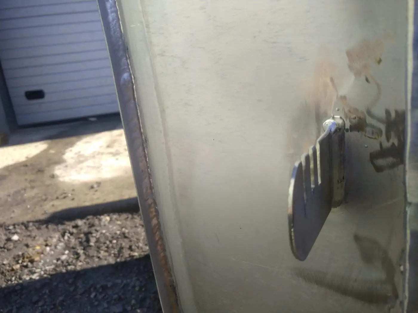

Lopuksi olikin koeajon aika, hätä meinasi tulla kun en ollut yhteitä porannut ja tiivistänyt paljuun, piti keksiä joku nopeasti kuivuva ja vettäpitävä liima/tiivistemassa.
Motonetistä tarttui käteen permatex Supra Black tiivistesilikoni, pakkauksessa sanottiin että pintoja voi joutua painamaan yhteen ensimmäisen tunnin ja että kuivissa olosuhteissa kovettuminen kestää pidempään= ihanteellinen jos haluaa tiivistää alumiiniset yhtyeet muovipaljuun ja hypätä samoin tein kylpemään.
Yhteet piti vettä niinkuin kaminakin ja tehotavoitekkin taisi täyttyä kun vesi lämpeni alle kahden tunnin 4c->38c edit. 1,9m³ vettä +34c kahden tunnin aikana tarvitsee 75kwh eli keskiteho on ollut 37,5kw ja ekat puolituntia meni hieman kynsitulilla.
