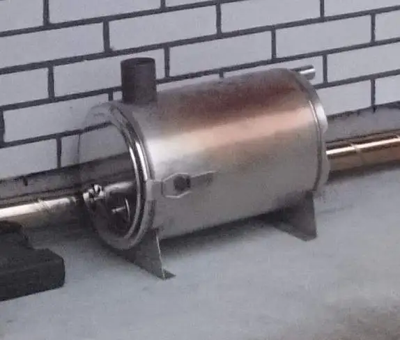

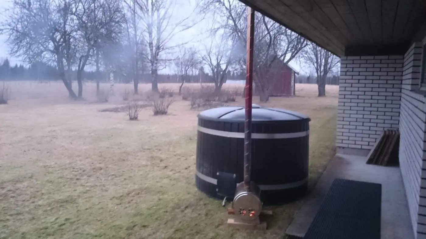

Laitan kuvat omasta kaminasta. Jonkun muun oivallus, tuli paljun mukana. On tehty tuollaisesta vaipallisesta ruokahaudekattilasta, joka on varmaan armeijastakin tuttu. Pohjaan laitettu yhteet ylös ja alas. Kannessa vedonsäätimet, kannen vaippa avattu niiltäosin. Saranat hitsattu. Kaminan pohjalla lepää valurauta-arina ilman mitään muutoksia, tuhkatila jää sinne alle. Yläosaan on hitsattu liekinohjauspelti, joten savukaasut kiertävät takaosan kautta. Tehty jalat. Minusta yksinkertainen ja toimiva. Kerran broidi lämmitti kuivanakin, kun uppopumppu tyhjensi paljun lappoamalla. RST vaihtoi vähän väriä, mutta ei tullut muuta vahinkoa.
