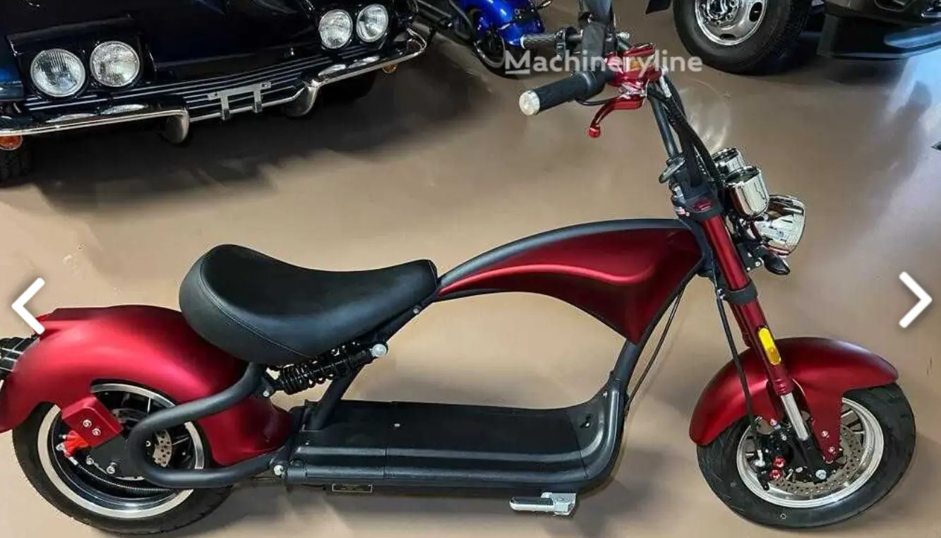

Mulla tollanen tavaramopo pihakäytössa.
Kiikkerä kuin mikä mutta tehot riittää kun rauhallisesti kiihdyttää.
Kellyn säädin ja 48V 20ah akku.
Bms rajoittaa täydet kiihdytyksen.
Napamoottori vissiin 3Kw.
