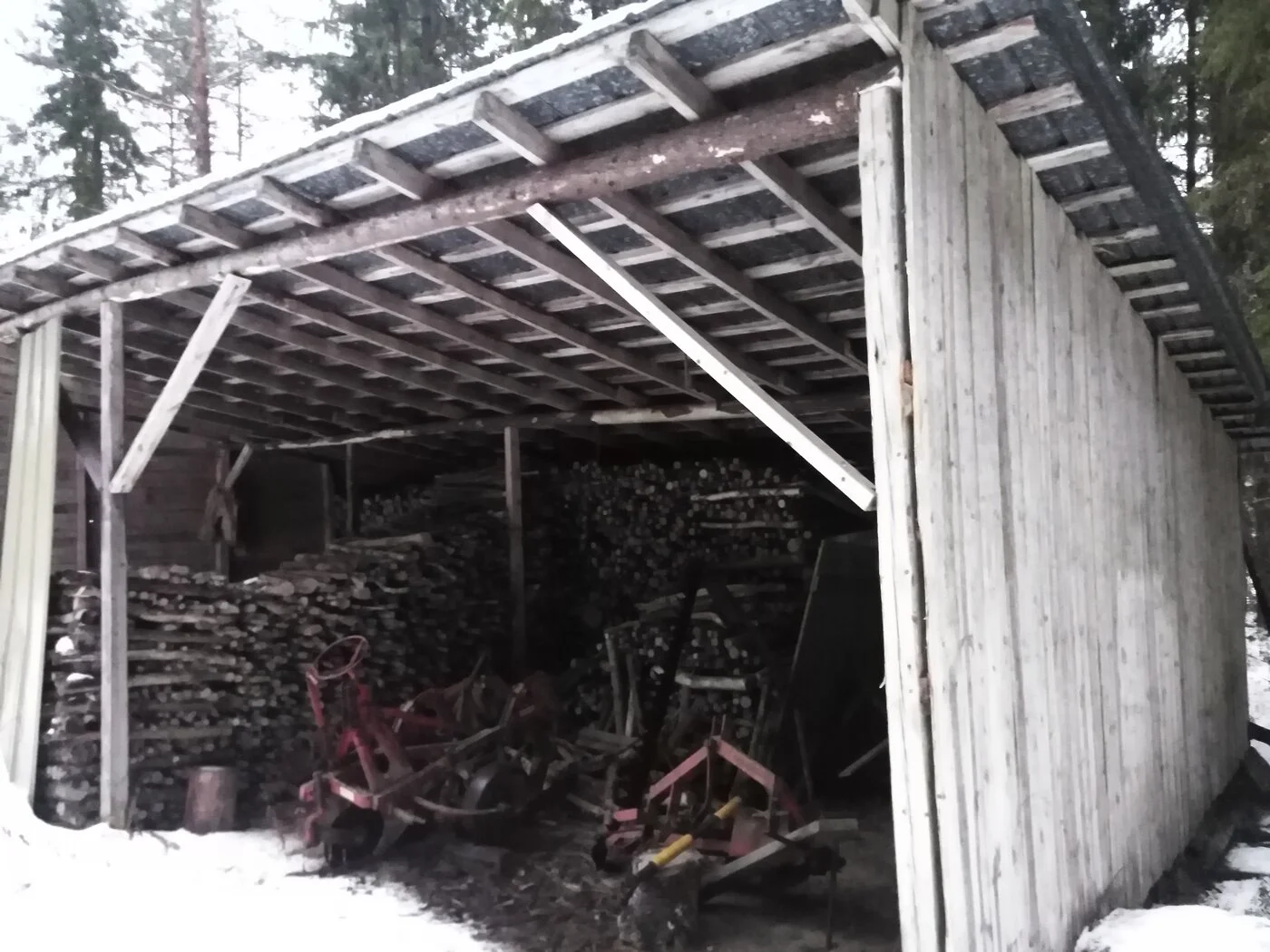

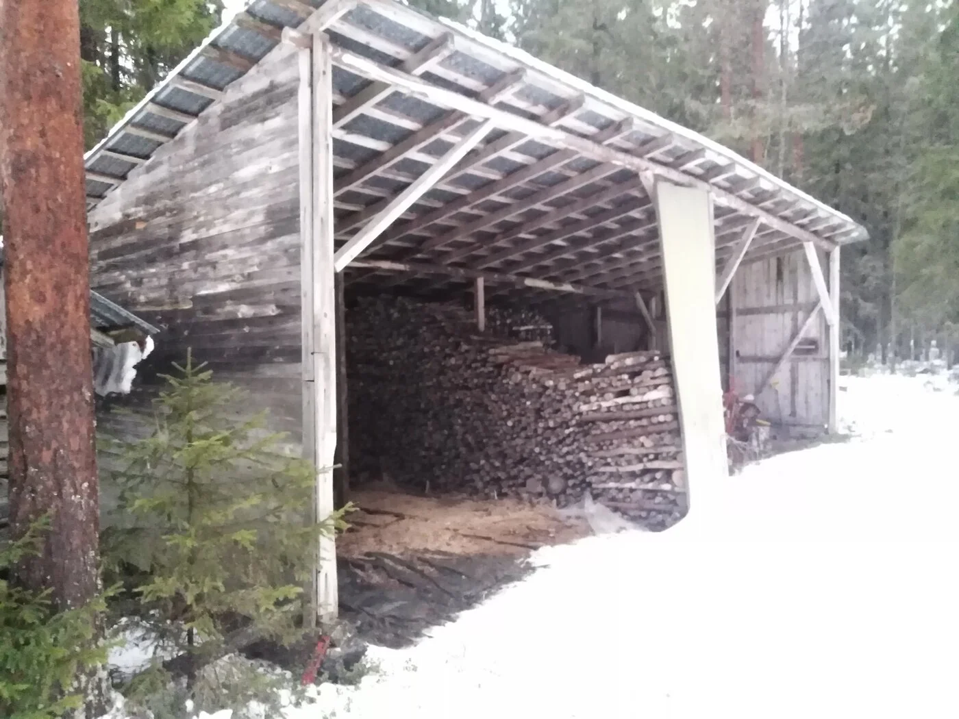

Tuommonen vanha konekatos, siinä se on kivien päällä sinnitellyt läpi vuosikymmenten. Ei ole häävi, mutta ei ole maksanukaan paljoa.
Mulla on erittäin samantapainen, paitsi että seinätkin on aaltopellistä. Rakennettu 70-luvun alussa. Alkaa alajuoksupuu olla vähän huonossa kunnossa.

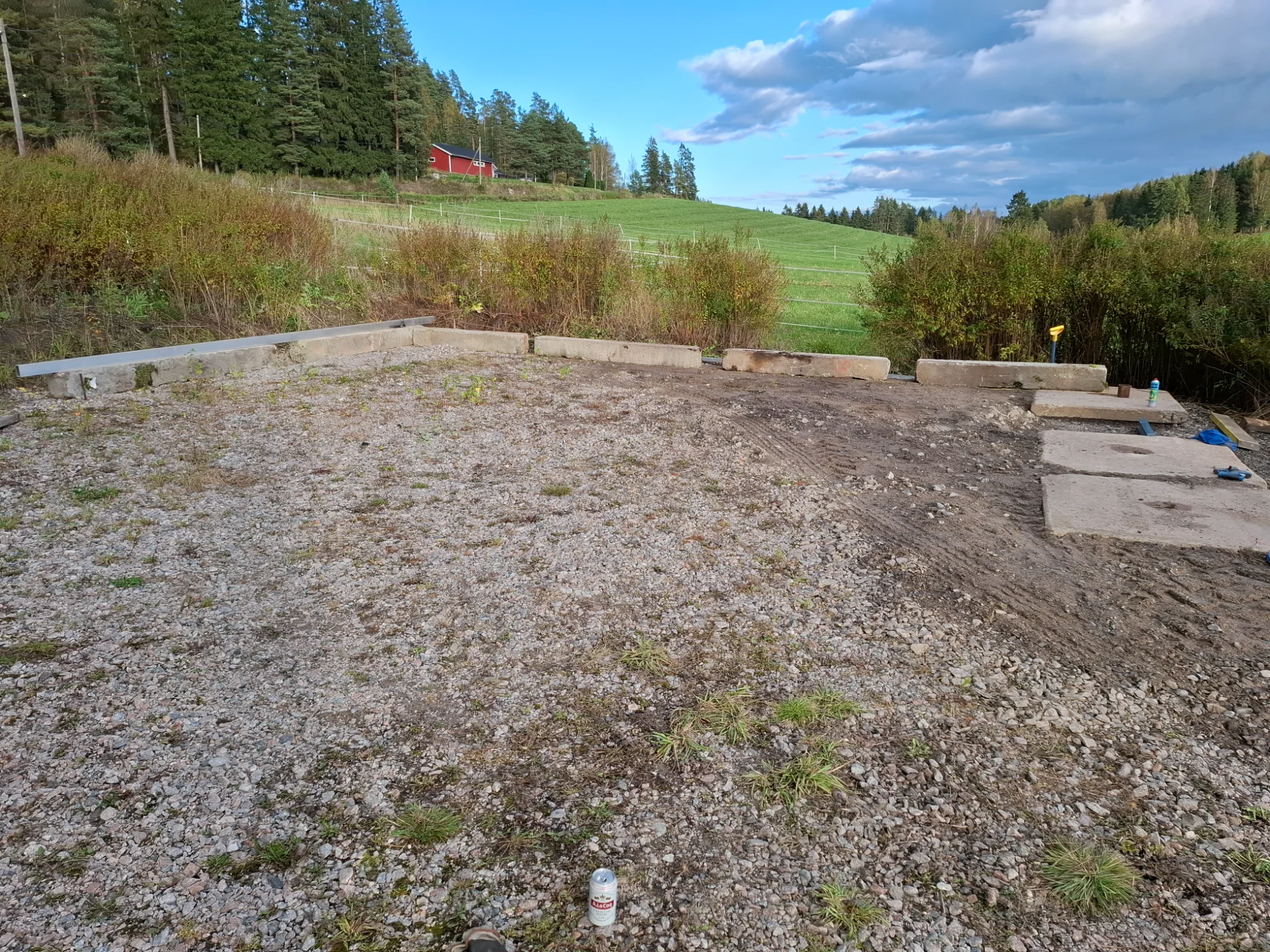

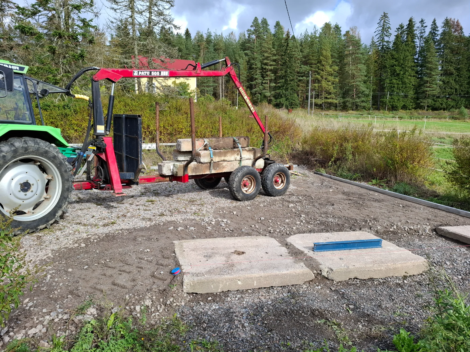

Jokos kansalaiset on ehtineet laatia runsain mitoin näitä uuden lain lubavabamallin 50m2 katoksia? Ite tuli vihdoin alkuun päästyä, johan tässä on suunniteltu ja tarpeita keräilty hyvän aikaa. Kattopellit tainneet 10v lojua heinikossa odottamassa, saa nähdä minkä näkösiä ovat. Perustukset alkaa olla hahmollaan. Aika nopeeta on tällanen elementtirakentaminen. Vähän kuraa vielä saumoihin. Siitä sitten teräsrungolla ylöspäin.
51,5m2 tulee kattopelleistä. On riittävän liki. Meinasin kyllä etupuolelle tehä metrisen vastalipan, sillon taitaa olla yli 60 neliötä mutta puretaan pois jos joku mielensä pahottaa.
