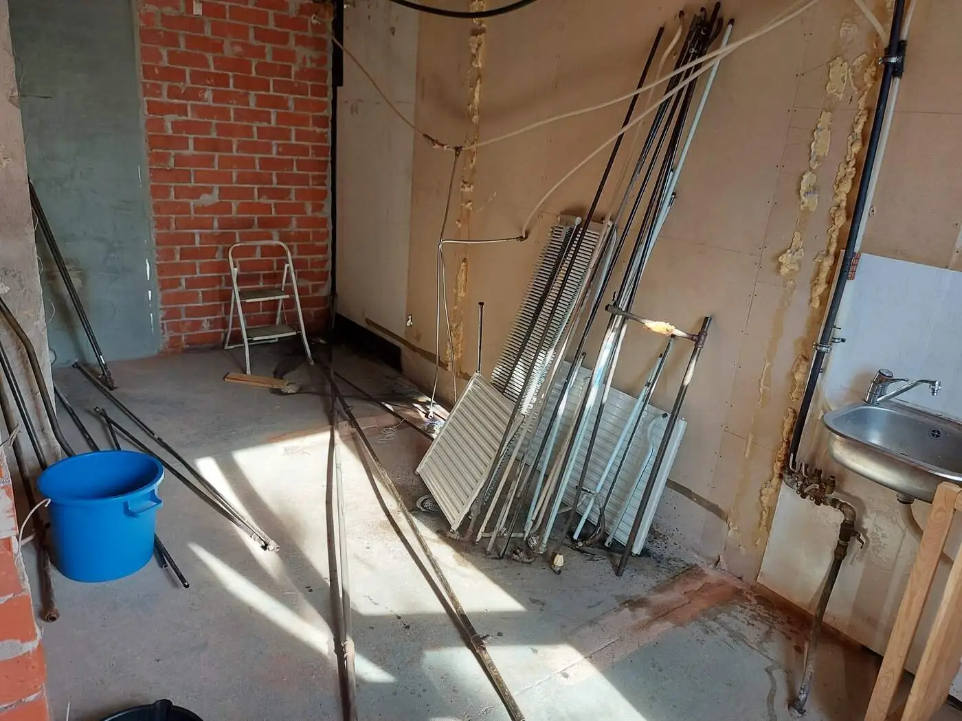

Toiselta seinältä purin patterit ja putket pois.
Putket ei pahalta näyttänyt mutta noi pitkät patterit vaikutti huonoilta mutta ne on tehty aikoinaan vanhoista lyhentämällä. Päädystä kun otti kiinni niin helpolla lähtee taipuun.
Puukattila ja 2m3 varaaja vuosimallia 87. Varaaja tarttee saada ehjänä pois ja tarkistaa. Jos on kunnossa niin jätän nurkkiin mahdolliseen tulevaan käyttöön.
