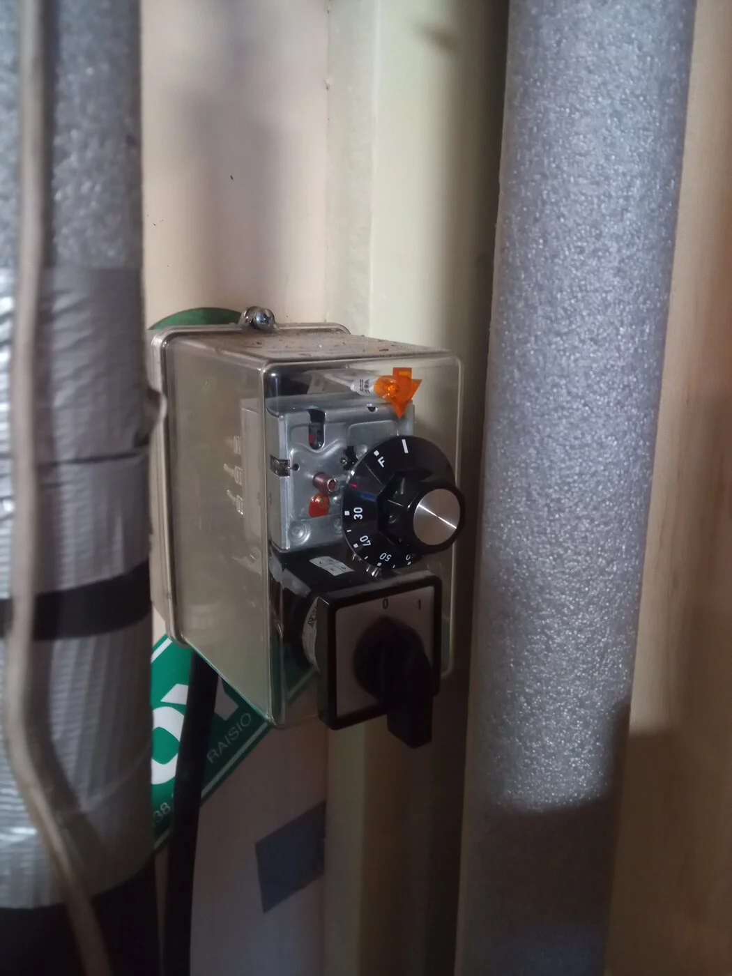

IMG_20231204_131429_661.webp Eihän sitä ikinä arvais että mahtaa olla termostaatti hajonnut remontin yhteydessä🙄. Aivan tunnoton ku pyörittelee ja joo takana on Max 50 asteinen vesi eli kyllä pitäs napsahtaa🙄. Tosta pikku holesta painettavaa kuittaus nappulaaki painoin meisselillä mutta eipä siitäkään ollu mitään iloa🤬.
Olisko tuossa se et pitää olla virrat päällä ennen kuin painaa kuittausnappia jos mielii kuitata vikatilan.
Muistaakseni oli virrat päällä🤔. Mekaaninen se toi termari on ilman mitään hienouksia. Tuonne vastuksen keskelle taskuun menee kax kapilaari (tai jotain) pötkylää.
Sitä ku tekee näin suomalaisena miehenä poikkeuksen ja lukee käyttö ohjeet🙈. Siellä sanottiin että yli lämpenemisen kuittaus voi vaatia voimallisen painalluksen🤷. Minähän rutasin sitte voimalla ja vot nyt toimii. Onkohan lie lauennu rempan aikana kun vastustaa hässäkkä oli irti vai mikä lie mutta ainaki vielä vörkkii ihan oikein
