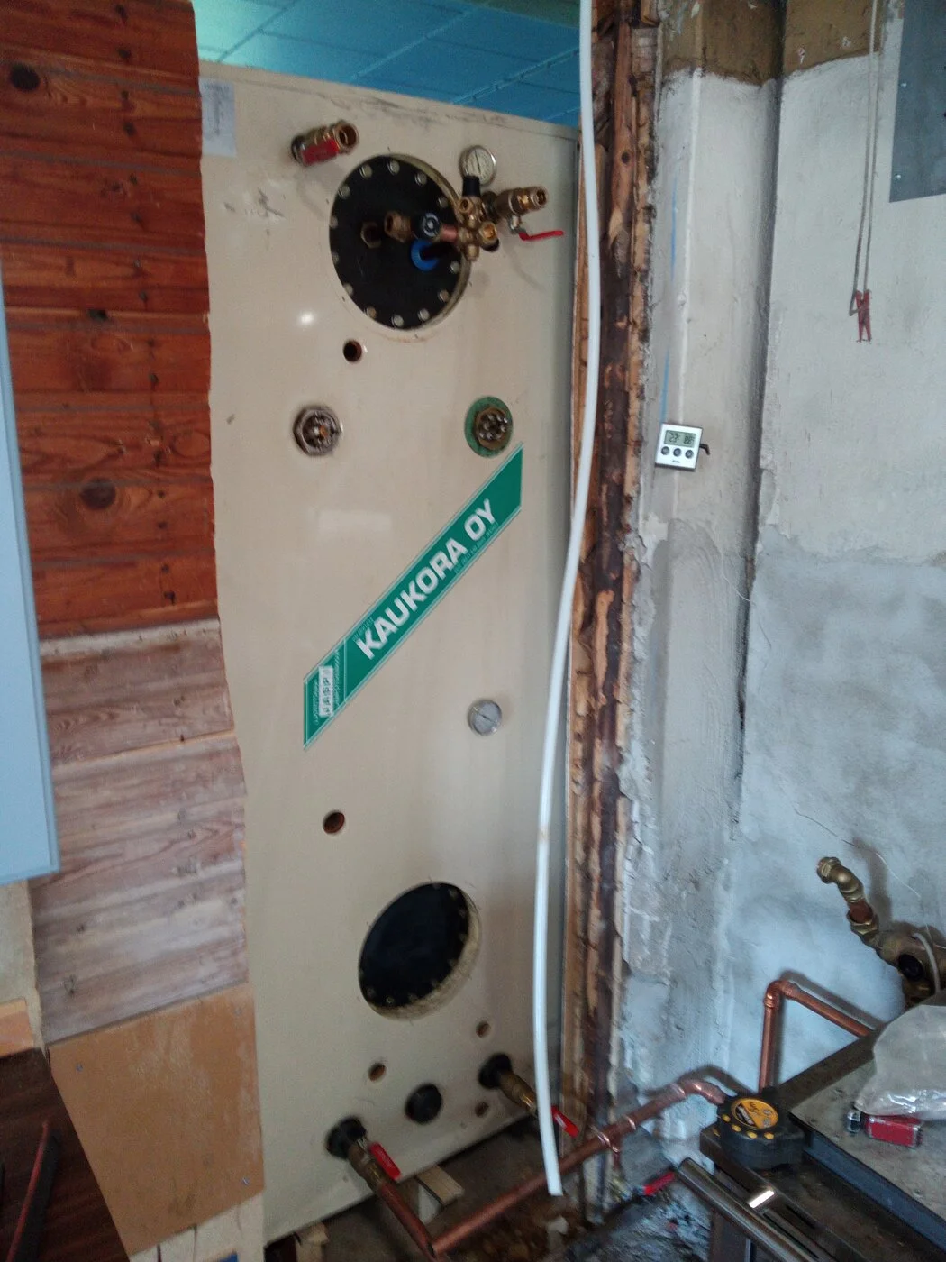

IMG_20230726_172907_016.webp Jotain melkein valmiiksikki. Valkoista maalia ja pellit tonne alas niin toi olis ulkopuolelta kondiksessa

Eli kun minä koteloin ton kipon tonne seinän sisään paitsi että kotelon kattoon kyllä pitää lisätä eristettä kun sinne ylöshän se lämpö pyrkii eli meidän makkariin ja siellä tarkenee ilman lisälämmitystäki. Niin ei pitäs suuria lämpöjä olohuoneeseen tulla. Putkitukset tulee keittiön puolelle kaappiin ja niihinhän eristeitä laitetaan
