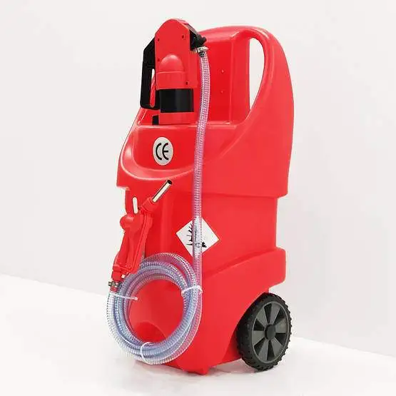

Ostin polttoainesäiliön n,kuukausi sitten, kun täytin säiliön 95e bensalla sen pumppu toimi silloin. Ei toiminut enää tänään, joten purin pumpun. Sen kaikki kumiosat oli venyneet täysin paskaksi, ei varmasti voi ehjätä. Eli pönttö on tämmöinen. Ja se epäkelpo tynnyripumppu on tuossa päällä.
Näytä liitetiedosto 97387
Ikh yms myy uutta pumppua, mutta en uskalla moista ostaa kun maksaakin 50€
Näytä liitetiedosto 97386
Meinaankin hankkia tilalle jonkun laadukkaamman tynnyripumpun, eli varokaa moisia pumppuja!
Tuommoinen sininen pumppu löytyy EPDM tiivisteilla eli soveltuu adblue ja jäähdytysnesteiden pumppaukseen. Ja itse ainkin tyytyväinen olen ollut. Bensiinin kanssahan tulisi olla kyllä ehdottomasti viton tiivisteet. Nyrkkisääntönähän on kun aineen PH yli 7 niin EPDM ja kun alle niin Viton.:)

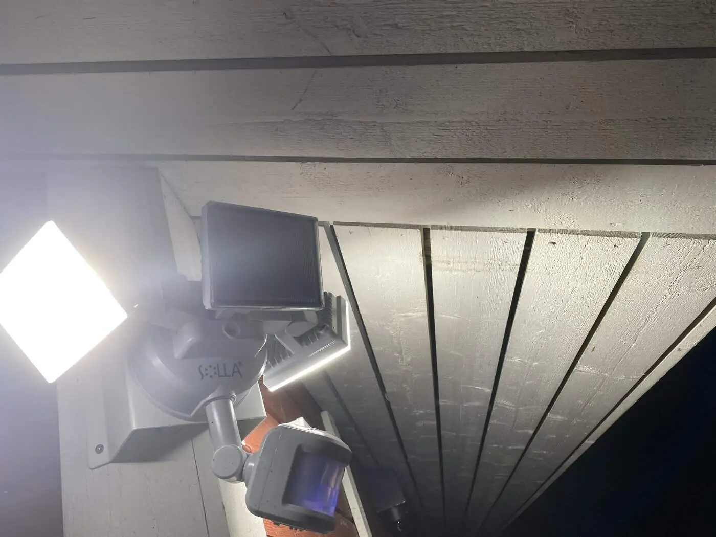

Taannoin ruuvasin nurkkaan tällaisen lampun. Kuvasta näkyykin, että yksi poppo pimeni, tuote on siis huono.
Kuitenkin huollettavuudeltaan valaisin on viiden tähden kapine. Sähköt kytketään seinään kiinnitettävään osaan. Sen ja itse valaisimen välillä on pistoke. Koko mööpeli purkautuu ja kasautuu yhdellä ruuvilla. Olipa nopea vaihtaa ehjä tilalle. Rikkinäinen lähtee Amazoniin takas.
https://www.amazon.de/gp/product/B08CK865JY

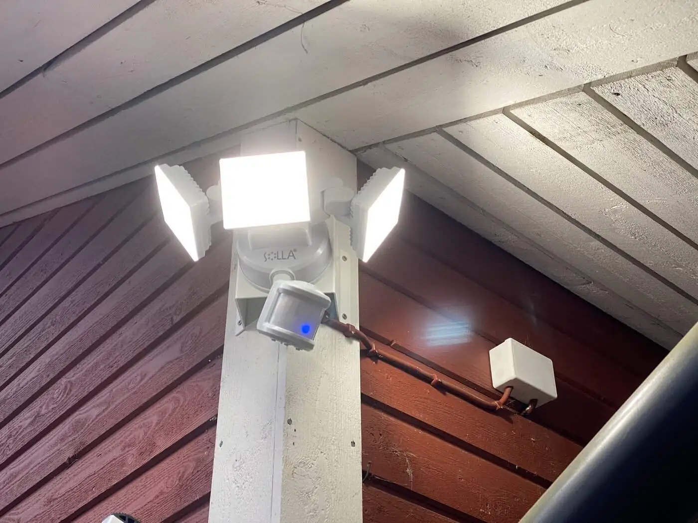

Toisen Amazonin valaisimen PIR-tunnistin on mainio. Valaisin on myös tehokas. Mutta asennettavuus on PERSEESTÄ. :kiroaa: Tämän suunnittelijalla ei pahemmin ole polla säteillyt. Kokeilkaapa itse asentaa tätä kiroamatta kertaakaan. Takaan, että ottaa lujille.
https://www.amazon.de/gp/product/B09WZ7RXR2
