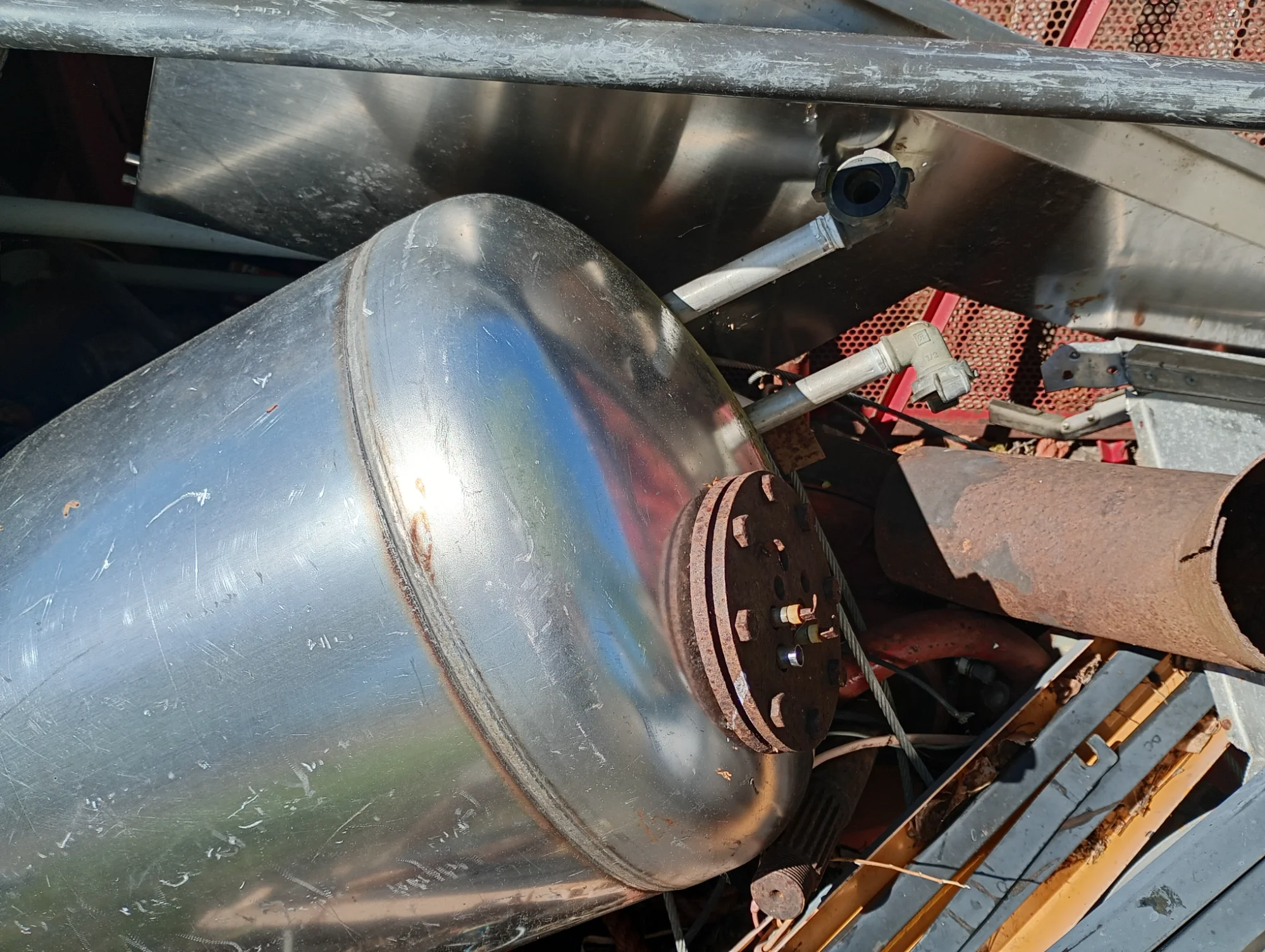

Ehkä putkiliikkeistä löytyis ku kyselee vanha 100-150 litranen paisari silloin kun ne niitä vaihtelee.
Romulavalta vesiautomaatti. Niissä on yleensä pumppu rikki. Toki voi olla säiliön kalvossakin vuoto.
Ehjän säiliön voi hyödyntää.
