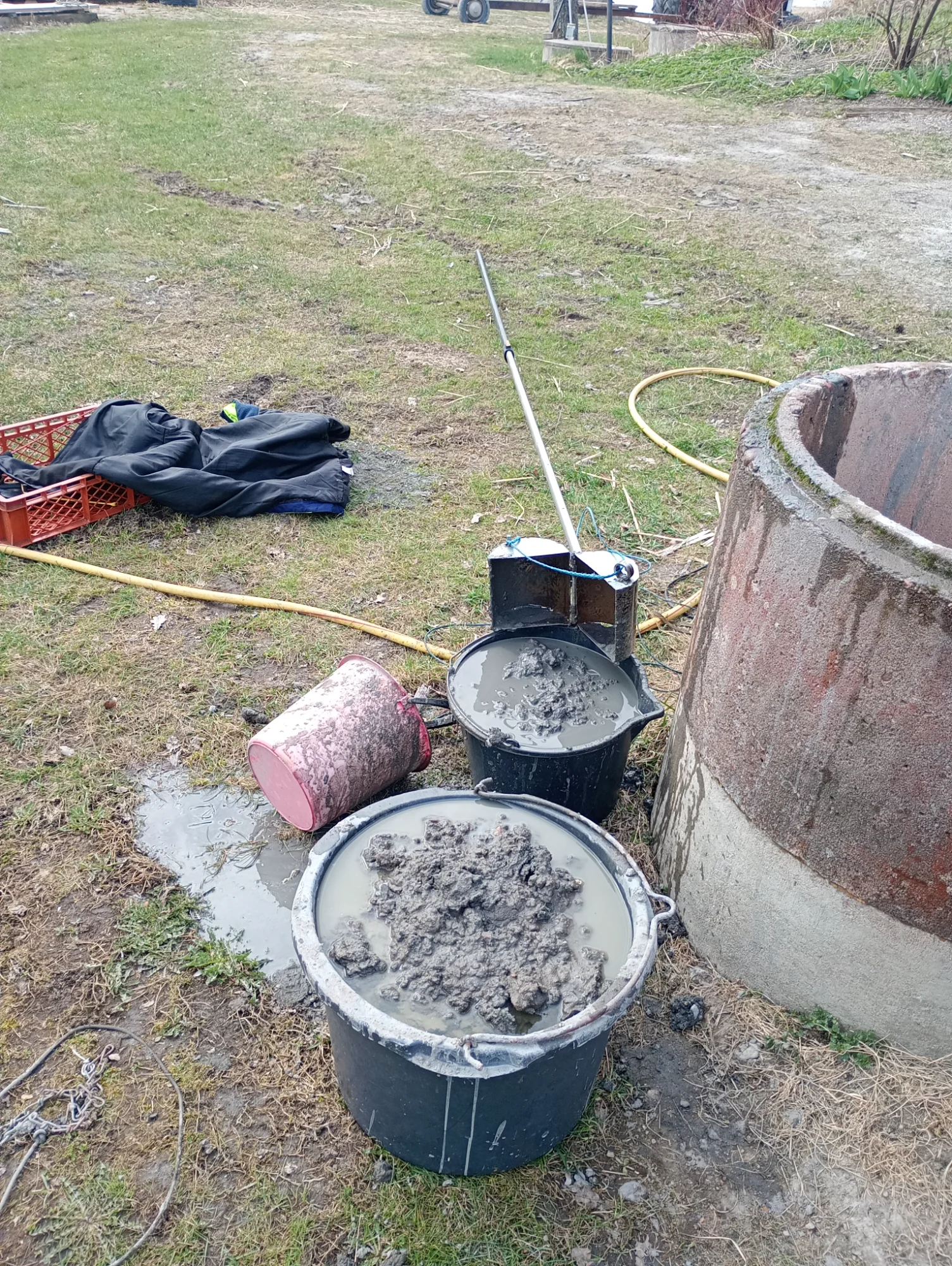

Kaivon puhdistus.
Täytyy sanoa, et sen verta on elintaso pilannut miestä, et kaikkea ei jaksa enää tehä ite😒. Ja luulen, et tää on yksi niistä. Mikään akuutti homma, mut jos kuitenki täs ennen juhannusta sais tehtyä.

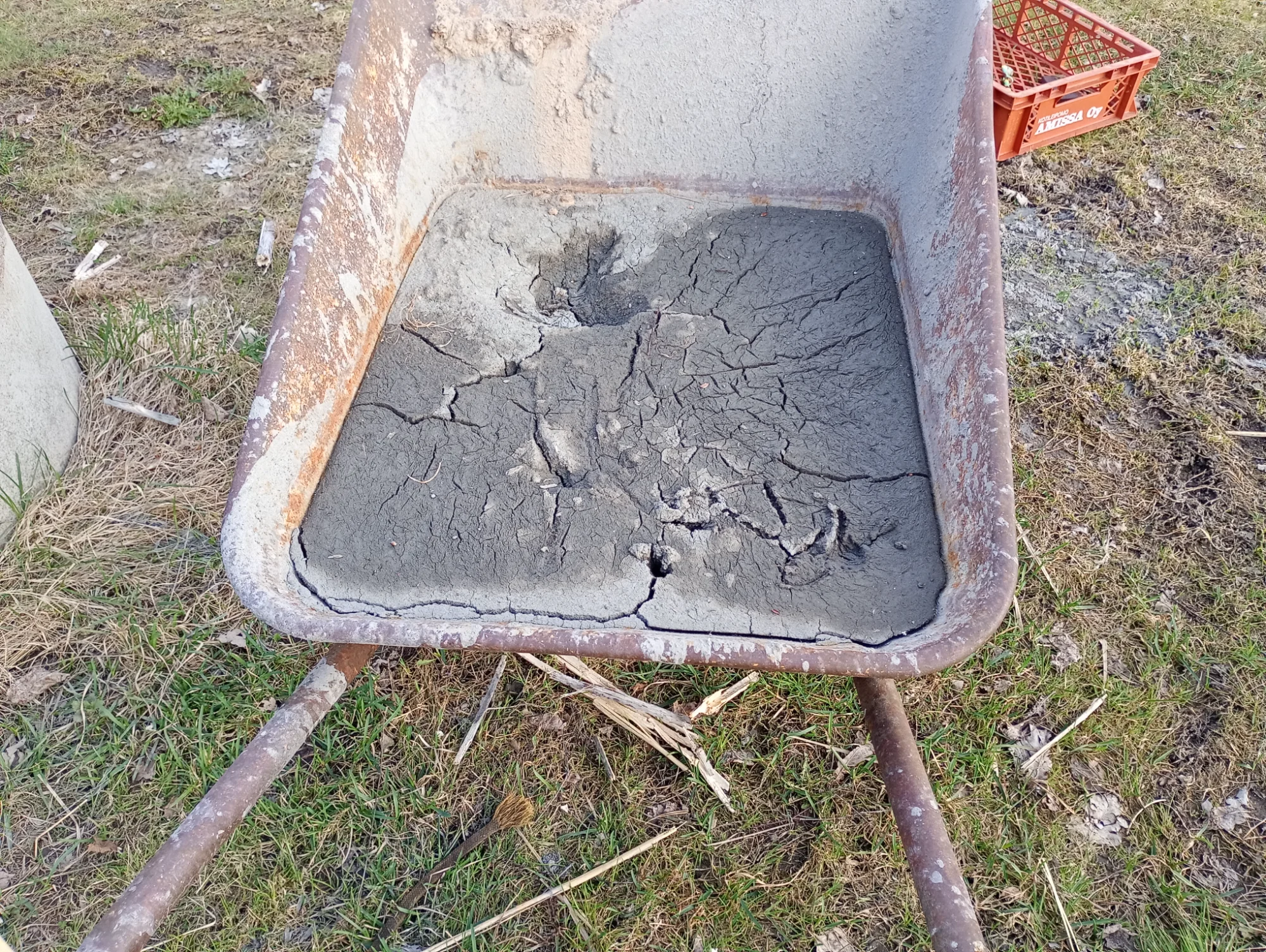

Tollaseksi jankiksi kuivanut 10 päivässä, hiekkaa ja savea.

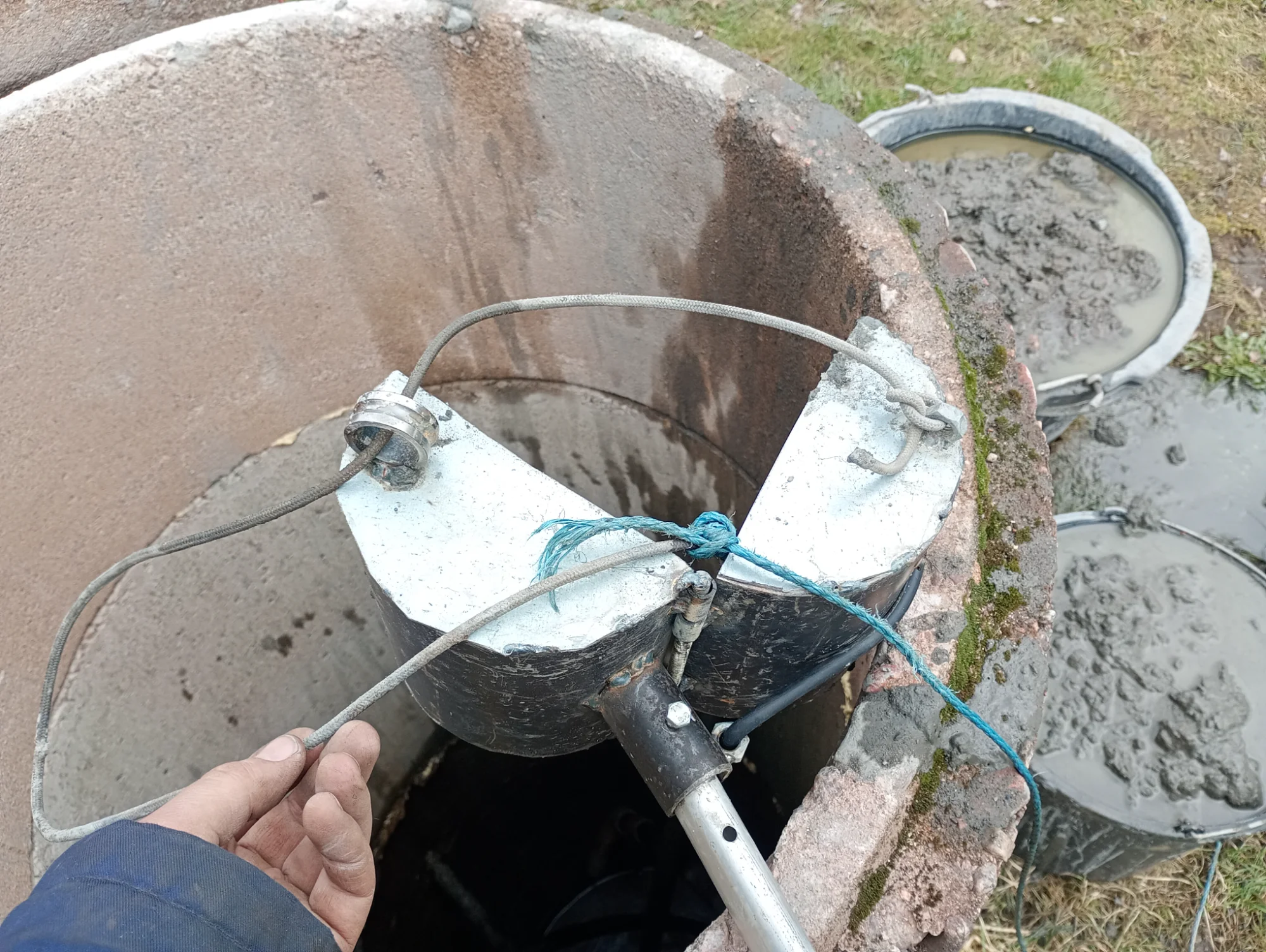

Tämän sain eilen kun ~20min nypyttelin tota halpispumppua pohjaa vasten.

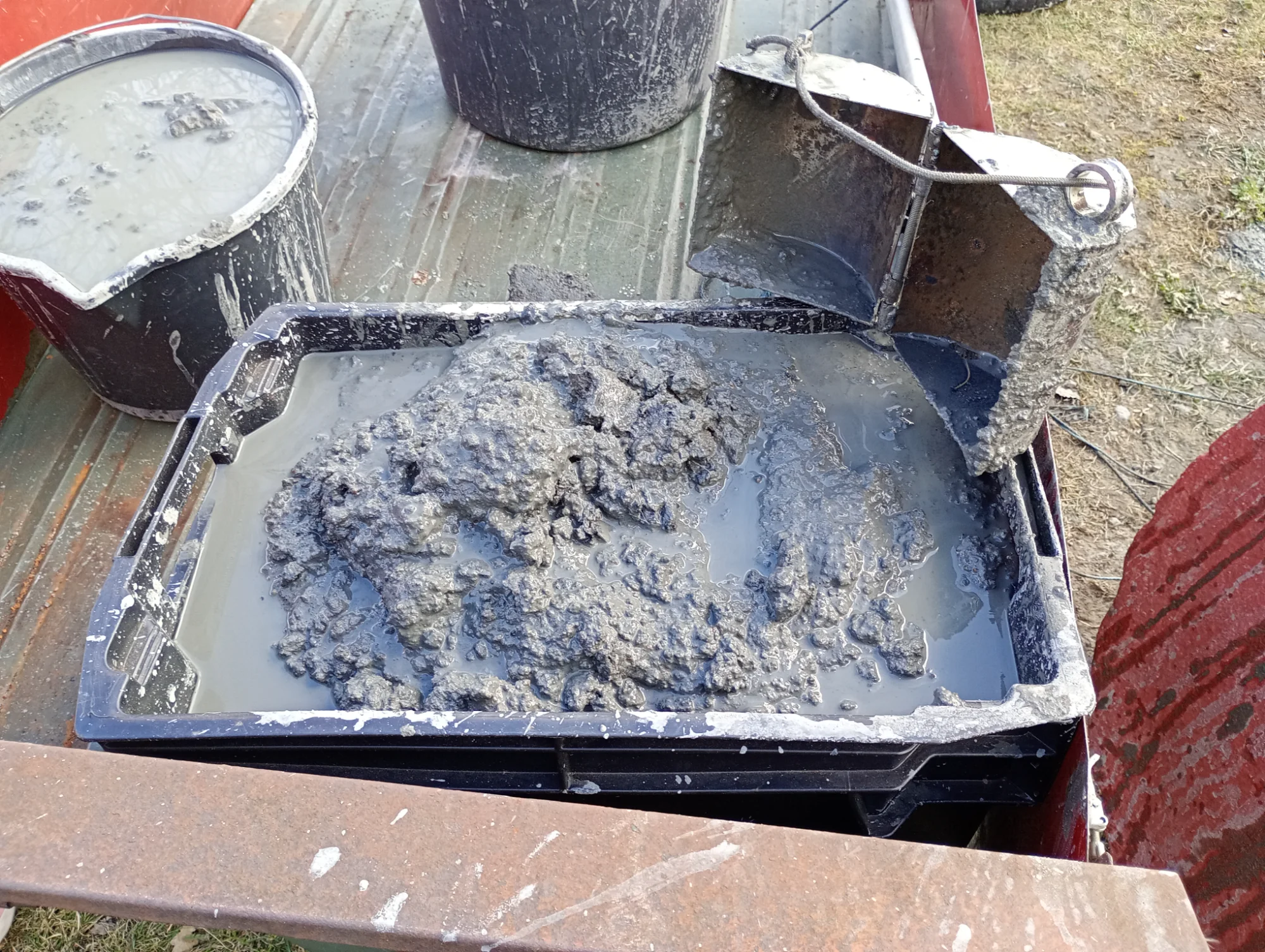

Pumppua en alkanu tekee, mut tollasen kahmarin, joka toimii iha välttästi. Narua syö ku leipää, vaikka taitoksessa laakerin sisäkooli. Mut hiekkaa ja tollane muutenki heikko naru ni ~30 kertaa ja naru poikki.

Ei ton kans määräänsä enempää jaksa askarrella, kun ei niin mahoton vaiva toikaan tässä koko urakassa. Kaivosta tuli kuin tilauksesta vahvemman oloinen naru tiukkaa punosta. Koitetaan tällä.

Uus naru oli mainio, lihalaatikollinen ylös ilman että juurikaan kulunut. Ei toi kuitenkaan mitään kovatuottoinen laite ole, ehkä 1,5-3 litraa kerralla tulee tavaraa.

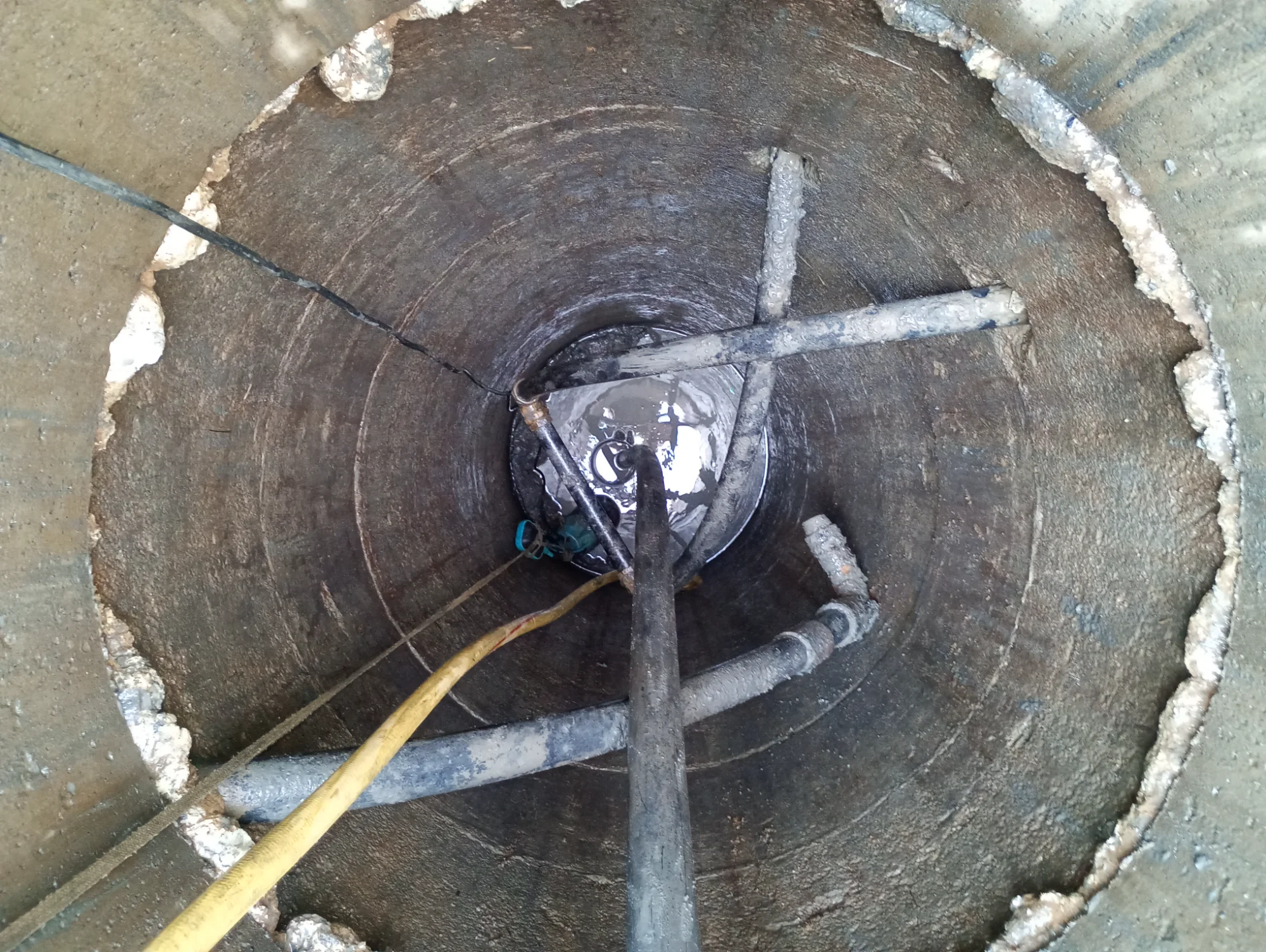

Nyt näkyy jo toi porakaivon pohjakin. En sit tiiä millane rakenne tuol on. Ainakin joku suojaputki näkyy olevan. Ja onko kaivettu kallioon asti vai ei. Touhutaan nyt, kai se sohvalla makaamisen voittaa.
Noi tyhjäsin ja lihalaatikot täytin vielä, nyt saa piisata. Ois pitäny naruun joku lukitus tehdä, käsiin sattuu kun ohuesta narusta nostaa. Pari kertaa sai oikee täyden mällin ja jos ote helppas, ni sinnehän se molskahti takas pohjalle. Sii kun koitin sillee varresta nostaa ja pitää narun kireellä samalla.
Tässä nyt voi spekuloida, jos vaikka 200€ ois saanu sen imuauton ja homma puolessa tunnissa valmis, ni onko järkee vai ei. Mut enää sitä ei voi ottaa. Muuten menis jo tehty työ haaskuuseen😏
Edit: niin piti sanomani, että nyt saa piisata, tältä päivältä. Et ei kuviteltais, et ois valmis vielä.
Mä ny oletin ilman myyta että sulla on varressa narulle joku lukitus, vaikka kaks ruuvia joiden ympäri saa narun pari kolme kierrosta kahdeksikolle...
