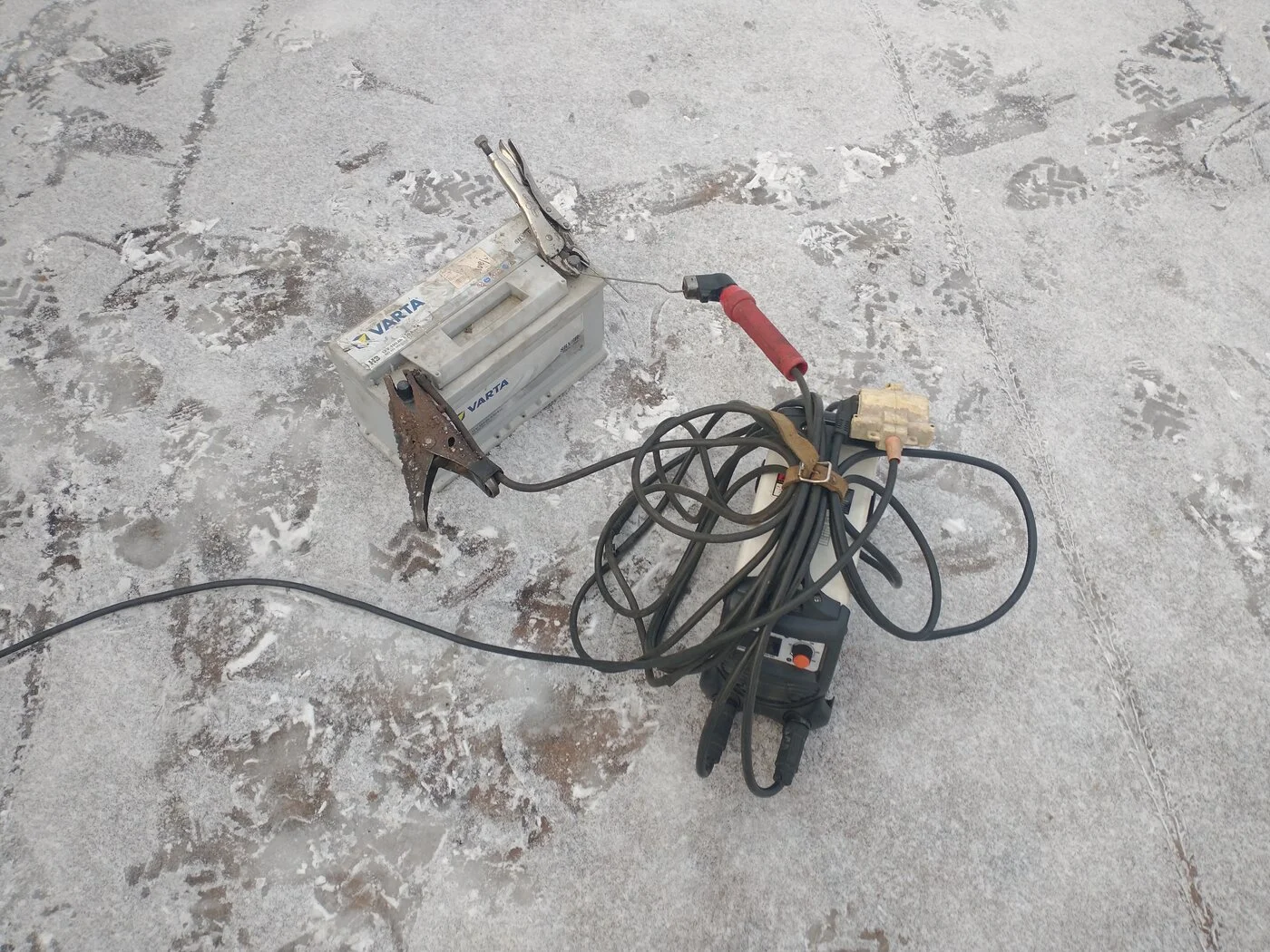

Pitäiskös majorin patteriin (bemmin vanha) testata..
Tai siis oli retorinen kysymys, testaan 😅 Ajattelin kyllä pihalla hoitaa homman ja pitää muksut kaukana.
Kolmessa erässä annoin yhteensä noin 20min virtaa noin 1/3 teholla.
Ainakin akku lämpes, joka sekin tietty auttaa. Lähdössä jännite 12,30. Latauksen jälkeen 13,80. Ja heti ajon jälkeen sama. Tunnin seisokin jälkeen 12,75. Saas kattoo tekikö mitään pitkässä juoksussa..

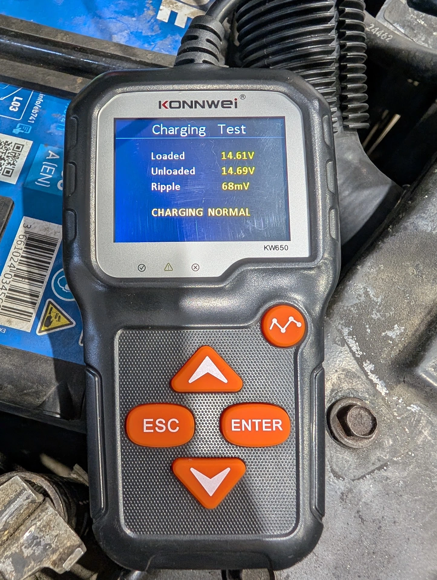

Tie vie akkukauppaan. Perjantaina lähdettiin reissun päälle ja auto starttasi ihan normaalisti. N. 300 kilometrin ajon jälkeen suoritettiin vielä pari lyhyempää siirtymää ja huomasin että starttaapa nahkeasti. Eilen sitten paluumatka alkoi Nocon avulla, onneksi latasin sen täyteen ja otin mukaan varuiksi. Paluumatkalla oli pari pysähdystä ja tankkauksen jälkeenkin vaati lisävirtaa.
Viikkoa vaille 4 vuotta ja 3 kk kesti Exide. Seuraavaksi tuskin Exideä koska tähän mennessä aika lyhytikäisiksi osoittautuneet, yksi vaihtunut takuuseenkin melkein uutuuttaan. Napaisuus 1 eli +- vähän rajoittaa vaihtoehtoja, Yuasalta löytyisi 3000-sarjasta käypäinen ja en ole vielä Optimaakaan sulkenut pois vaihtoehdoista. Se kävisi tarvittaessa traktoreihinkin jos tulee tarve kierrättää akku toiseen käyttöön.
Näköjään tuli tuohon vahingossa kuva lataustestistäkin.
