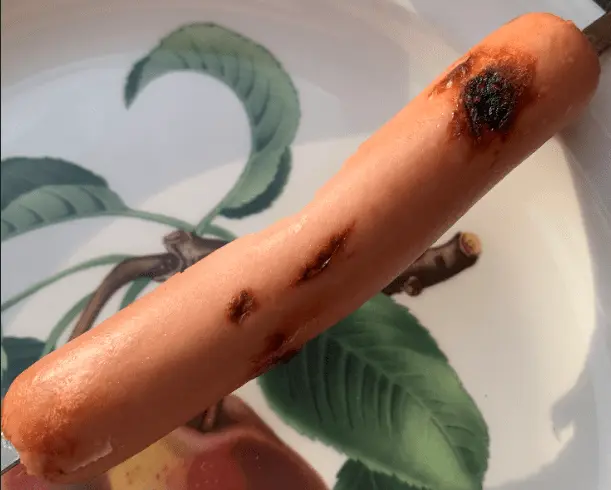

Toinen nakki, kypsennetty 1min:
Lämpö vähintään grillin tasoa. Tässä tuli myös huomattua, että nakin sisällä ollut varras oli huomattavasti lämmennyt/kuuma (ei polttava). Nakki oli sen verran käyränä varrastikussa, että ei mahtunut kunnolla folion kanssa nyt käytössä olleeseen spiraaliin. Palaneemmat paikat on siis juurikin langan kohdilla (tuossa on 4 kierrosta nakin matkalla).
Testit jatkuu... Isompi induktiolenkki käyttöön ja mietin myös venyttää siten, että kierre olisi nakkia pidempi ja ensimmäiset kierrokset kummassakin päässä olisi käytännössä varrastikun ympärillä ja loppu sitten löyhää tuossa nakin/makkaran folion ympärillä.
