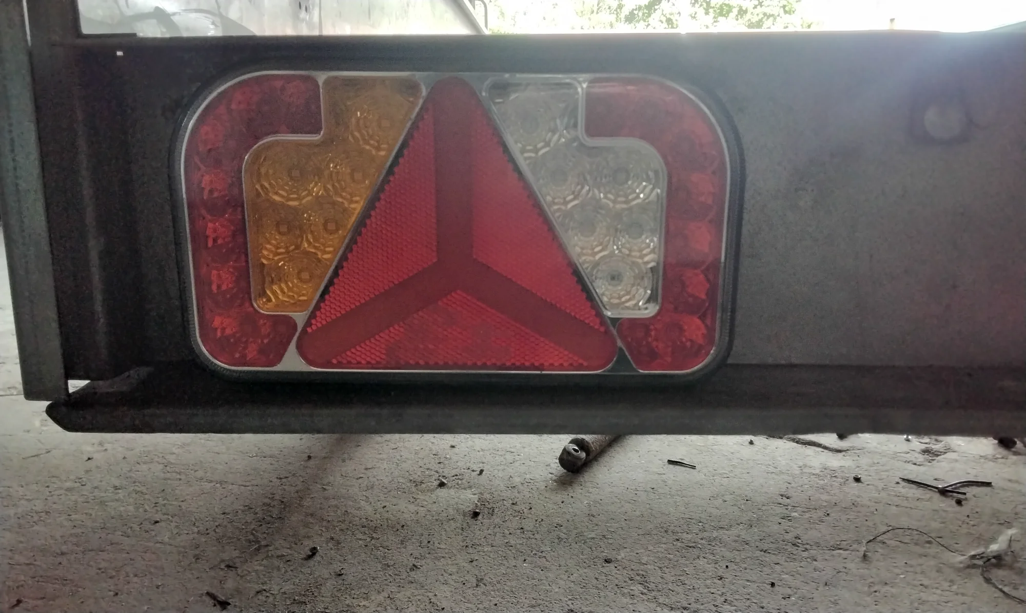

'sumuvalo vasemmalla ja peruutusvalo oikealla' tässä kyseisessä puuttuu se sana 'oikealla'
Niin kauan kun ei sanota, että "peruutusvalo molemmilla puolilla", se ei varsinaisesti ole väärin. Mutta selkeämpää tietysti olisi, jos olisi sanottu "oikealla".
Toisessa lyhdyn takana olevista liittimistä näkyi yksi tyhjä nasta. Taitaa siitä päätellen olla ominaisuus, mutta saisihan ne molemmat palaa kun ne kerran on olemassa.
Eihän siinä linkin kuvassa vasemmassa valossa ole valkoista linssiä missään kohtaa vaan siinä missä oikealla on peruutusvalo niin vasemmalla sumuvalo.

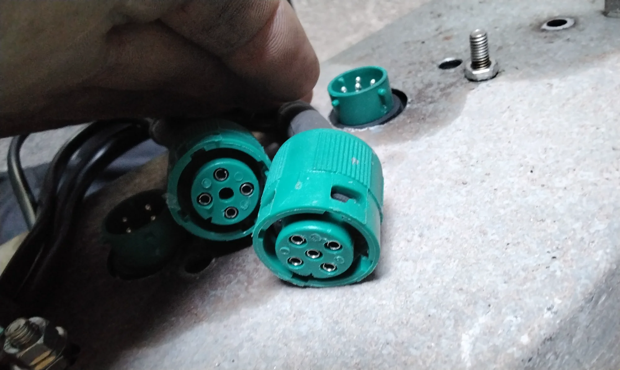

Esim asböckiltä löytyy sellaisia valoja joissa on peruutusvalo molemminpuolin mutta vaatii eri johtosarjan koska kyseisissä valoissa on 8-pinninen bayonet liittimet
Juu ei ole tuossa sarjassa. Sanoin hiukan epämääräisesti että on erilainen ulkonäöltään mutta tässä on siis peruutusvalo molemmin puolin. Asböckin sarja tämäkin.
Kuvassa kaikki valot päällä paitsi vilkut.
Noinhan nuo yleensä on, että saadaan kaikka vaadittavat valot mahtumaan noihin lyhtyihin.
No tässä on kaikki mahtunut ja kaksi jäänyt ylikin. Toisen puolen jarruvalo, joka on tietysti ok, ja se toisen puolen peruutusvalo.
Ehkä sille sumuvalon puoleiselle peruutusvalolle ei riittänyt kaapelissa johtoa?

Juuri tuon takia siellä vasemmalla ei ole sitä peruutusvaloa kun vaatis 6-pinniä että sen saa toimimaan, siksipä kirjoitinkin että noissa valoissa joissa peruutusvalot toimii molemmin puolin on bayonet 8 liitin

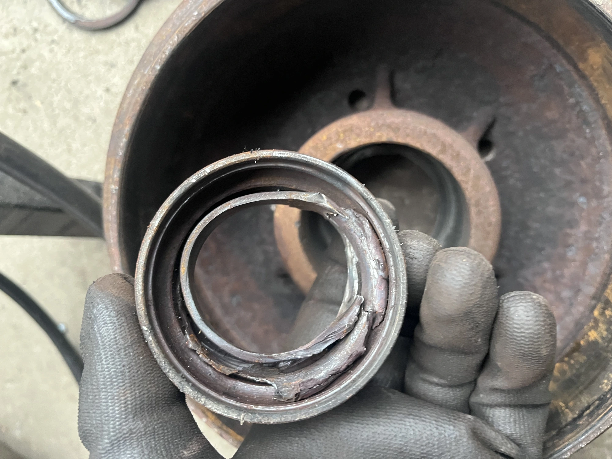

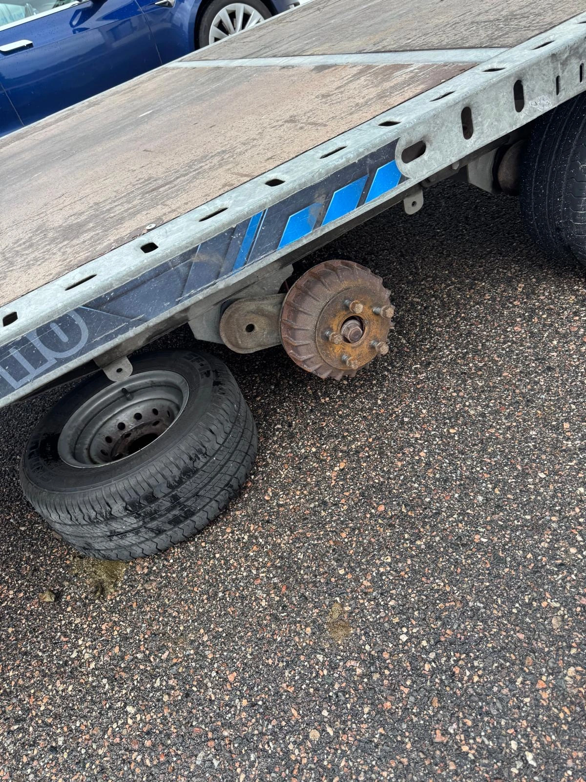

En tiedä taaskaan mitä on käynyt, liekkö ajettu käsijarru päällä ja laakeri antautunut. Onneksi ei ollut akseli tai rumpu vaurioitunut, kengistä oli pinnat hävinneet samalla.
Tämä oli huhtikuun lopulla asennettu halpa tarvikelaakeri, tilalle ALKO:n originaali. vaihdettiin samalla loputkin tarvikkeet pois.
