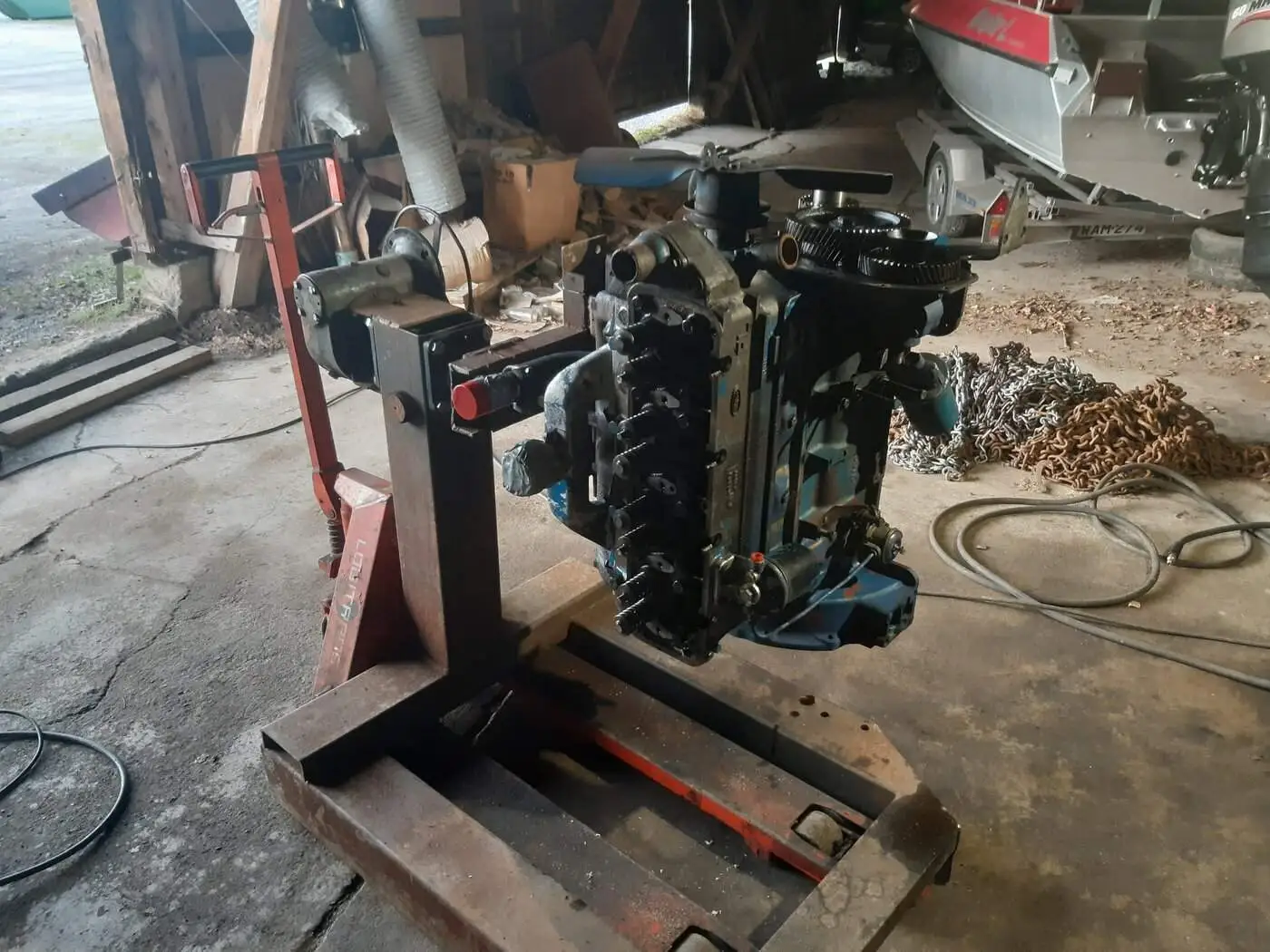

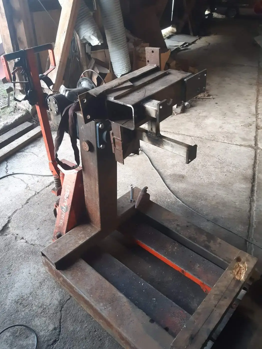

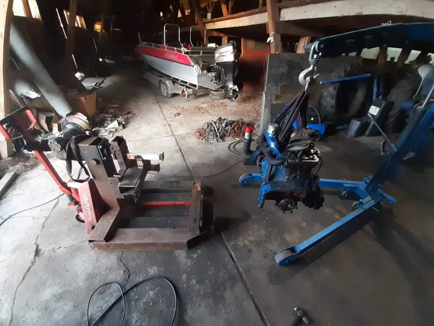

Nyt on taas homma jatkumassa. Askartelin moottorinpyöritys pukkiin kiinnikkeet moottorille. Nyt taas on helppo ja ennenkaikkea mukava ruuvata moottoria, kun sen saa käännettyä aina oikeaan asentoon.
Moottoripukki alkaa olemaan melkoinen himmeli, kun siinä on useamman moottorin kiinnikkeet. Ja taas tuli lisää rautoja tuohon himmeliin :D

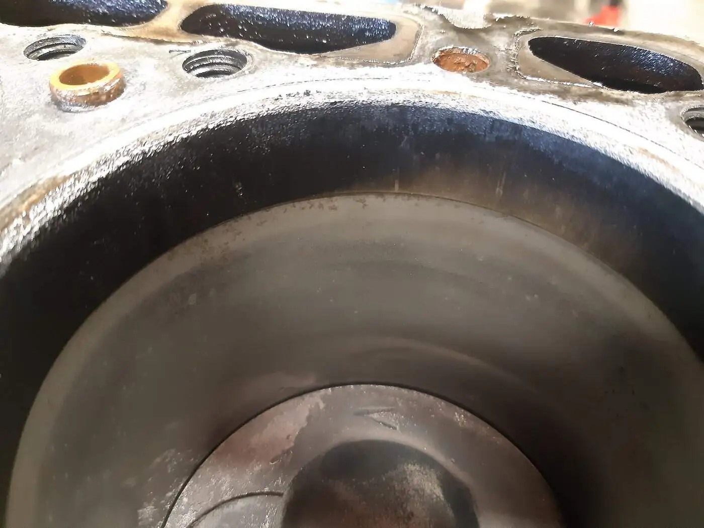

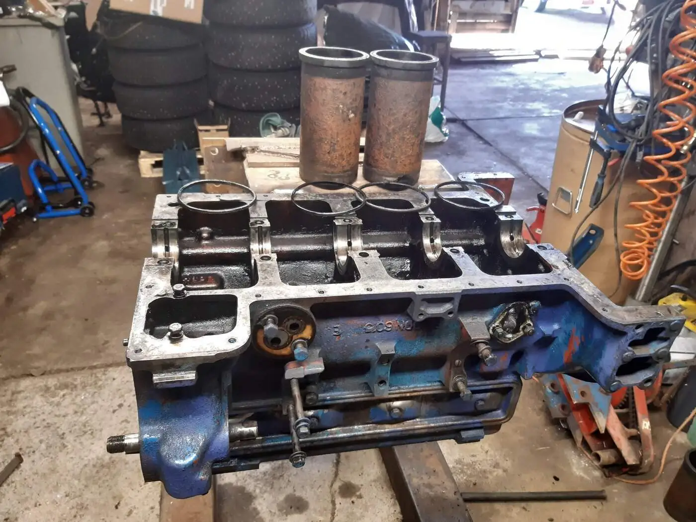

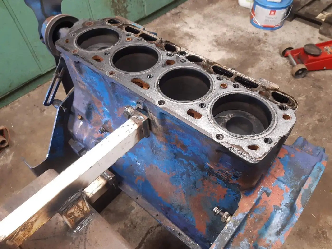

Pahalta taas vaikuttaa. Kannen nostin ylös lohkosta siitä syystä, että pieni suhina kuului moottorin käydessä. Eli pakoventtiili vuotaisi. Mutta sitten nämä sylinteriputket. Perhana, että on kohtalainen kynnys putkien yläpäissä.
Eihän tässä muuten olisi mitään ongelmaa kun nostaisi putketkin ylös ja uutta rojua reikään. Ja sillä hyvä.
Mutta kun ei nyt taas tahtoisi laittaa touhutonnia moottoriin. Varsinkaan kun tällä nyt ei urakoimaan lähdetä.
Pitäisköhän vaan nostaa kansi paikoilleen, venttiilien kunnostuksen jälkeen...

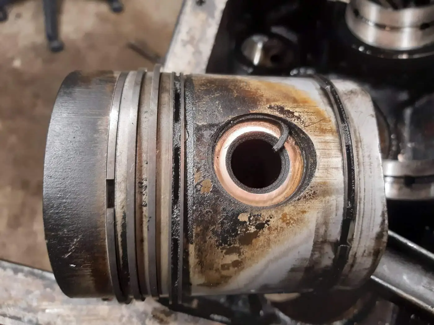

Kk laakerit ja männän renkaat kannattaa laittaa ja kevyt hooninki ei välttämättä olisi pahitteeksi.
kasaat nyt ja vuoden päästä huomaat et sylinteriputkien o renkaat vuotaa nesteet öljyihin.. olis aika helppo nyt....
Tämä tosiaan. Ja vaikka auki käyttääkin niin ei ole pakko kaikkia uusata. Omaankin Majorin jätin orkkis männät ja öljypumpun kun ei niissä mitään vikaa ollut, toisaalta kampura meni uusiksi kun edellinen omistaja oli ajellut nolla paineilla....
No tollaiseen traktoriin on aika helppo tehdä isompi konepoka, jos sen aika joskus on. En lähtis ehjää korjaamaan. Kysyjällä muutenkaan ei oo oikein pitokoneita ollut... :D
Putkien tiivisteitten vaihtoon ei tarvi muutakuin hattu ja ö-pohja pois, että sikäli helppo sekin.....
Nuo varaosat ja korjaussarjat on kyllä melko erikoisesti hinnoiteltuja täällä suomessa. Sylinteri, mäntä ja tiivisteet 100€ / reikä. (Marjakangas) sitten taas täydellinen korjaussarja ~560€ (LH-osa)
Jos rahanpaskoa olisi paljon, niin tilaisi suoraan tuon korjaussarjan. Mutta kun nyt mulla kuitenkin on jo valmiina kk,rk päittäislaakerit valmiina. Täydellinen tiivistesarja jne.. eli miltei kaikki tarpeelliset osat olisi. Mutta nyt puuttuu putket ja männät. Ja ne taas on hinnoiteltu miten ovat.
Voi olla että tarvikeputket kuluu väljemmiksi nopeampaa kuin nuo vanhat. Jos ei ole väljä nyt, laittaisin itse vaan uudet O-renkaat ja mittaisin putken korkeuden, uudet männänrenkaat.
Onhan se pientä arpapeliä aina tässä vaiheessa. Jos ei koske nyt alakertaan ja vuoden päästä menee vedet öljyn joukkoon, voi jälkiviisaana sanoa, että olis kannattanut. Jos taas remppaa alakerran, et koskaan voi tietää, oliko turhaa työtä :oops:

Ja niinkuin tuossa muutkin sanoi niin kannattaa käyttää käytettyjä orkkis osia niin paljon kuin mahdollista, monesti parempia kuin uudet tarvikkeet. Tämän takia en itekkään mäntiä vaihtanut...

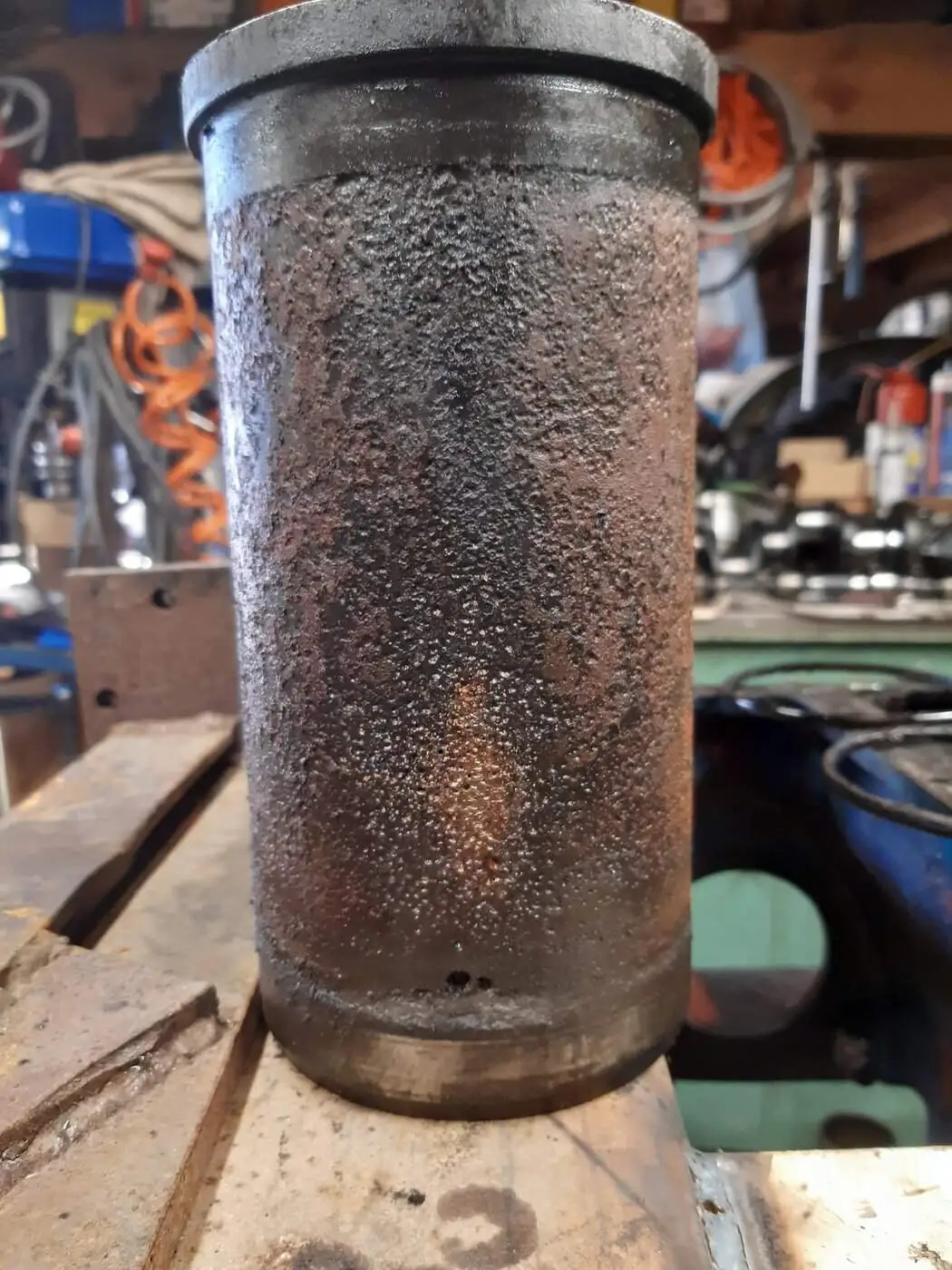

Tais tulla selväksi miten tämän tekee. Yksi sylinteriputki oli lähellä saada vesikauhu kohtauksen.
Jos sylintereissä ei olisi ollut olkapäätä putkien yläreunoissa, niin männät olisivat samalla pudonneet lattialle omalla painollaan, kun laakerikannet irroitti.

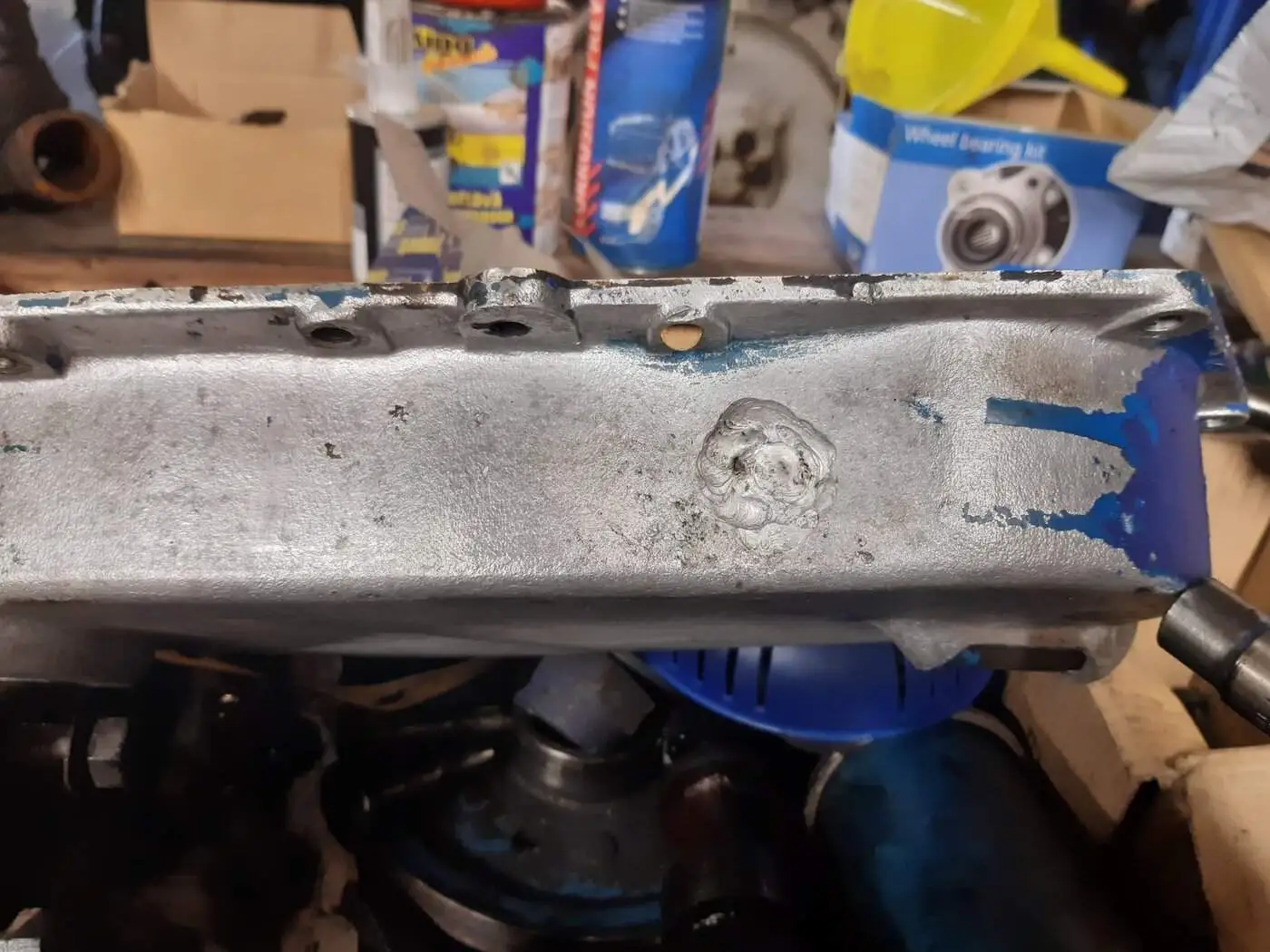

Samalla selvisi mikä oli aikoinaan rikkonut jakopään kotelon.
Nokka-akselin lukkolevy on karannut paikoiltaan ja pudonnut tuonne kotelon ja hammaspyörien väliin.

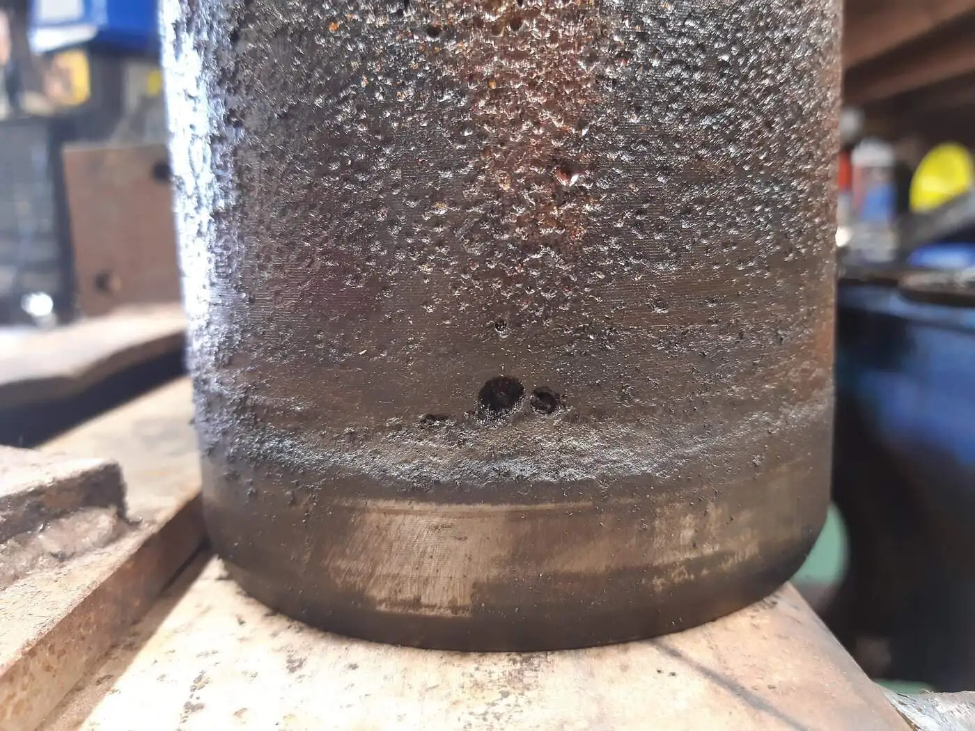

Tyypillinen pihakoneen kohtalo. Ei vaihdeta pakkasnesteitä koskaan, niin putkista tulee tuollasia, ja sitten kylänbaarissa haukutaan kun on paskoja koneita.
Ei kai tuossa paljon ole muuta ku putki ja mäntäpoka tehden.
Kannattaa tuo männänhelman öljyrengas jättää sitten pajan naulaan.
