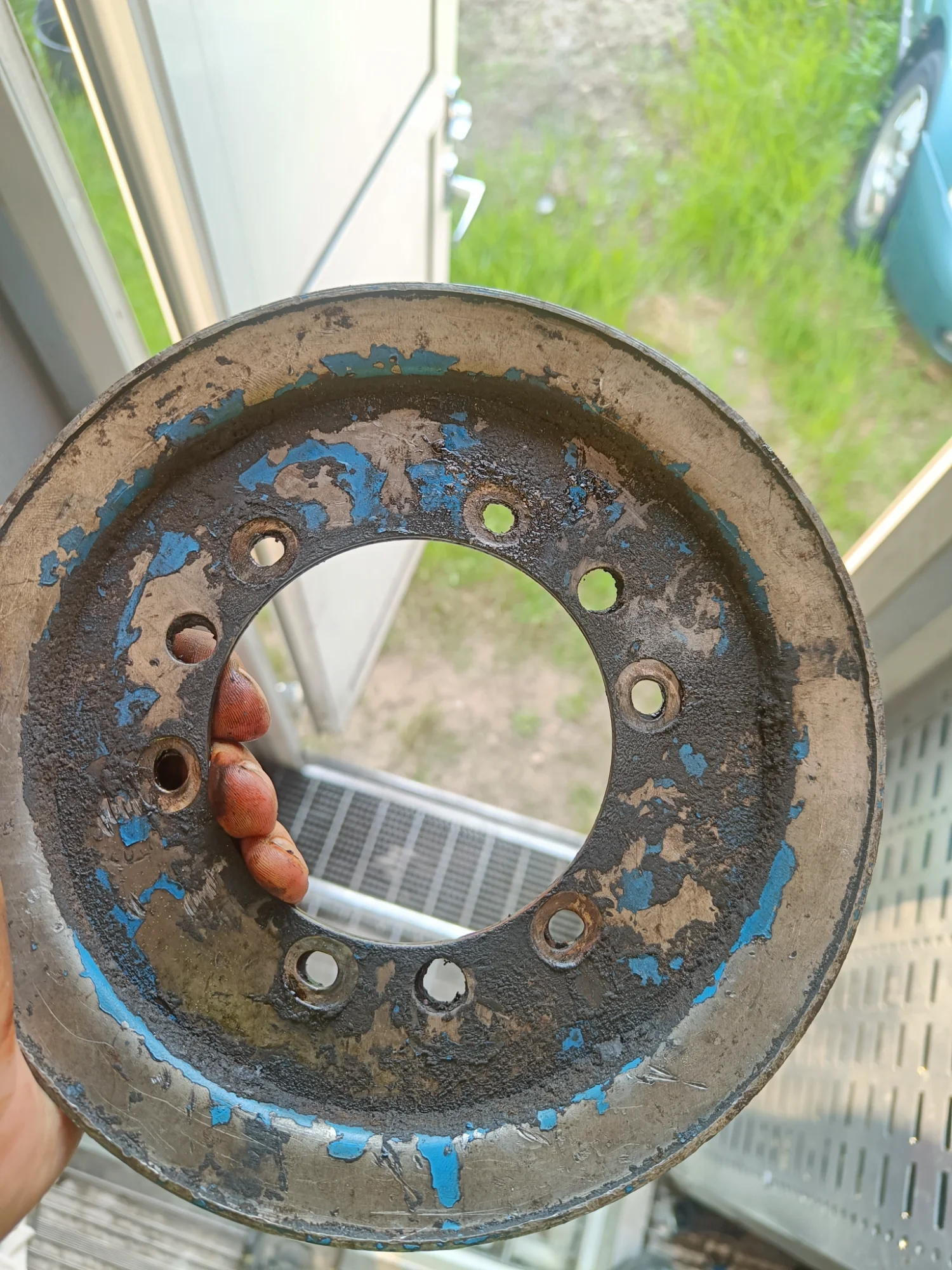

Siihenhän sais M8 kierteet suoraan väännettyä ja loctitellä kiinni 12.9 pultit
Kannat jäisi jakopään kopan puolelle. Siellä ei taida hirveästi olla tilaa. Hihnapyörä tulee siis keskiön taakse.
Niitit ei ole uppokantoja vaan ihan suorat pinnat, oli lyöty niin littuun että näyttivät siltä kuin olisi upotettu.
matalakantaisia on kans olemassa. Uppokanta ei varmaan ois hyvä kun ei saa senkkauksia sattumaan kohdilleen noissa soikeissa reijissä
Mikä virka noilla kolmella isommalla reiällä on? Ohjuritapitko?
Sitä just meinasin että jos niillä kolmella isommalla on joku virka, olis varmaan hyvä saada niirtinreiät omille paikoilleen. Jos niillä ei oo mitään virkaa, silloin on ihan sama mihin kohtaa uudet poraa.
Aika vaikea saada kunnollista, jos ei hitsaa vanhoja umpeen. Menee aika sohloksi , jos poraa uudet reijät noiden vanhojen väliin just noiden kolmen muun reijän takia.
Eikö tuon kekkeleen voisi hitsata vaan yhteen; muutamasta reiästä ensi kiinni ja hitsaa ympäri ja reiätkin tukkoon samalla.

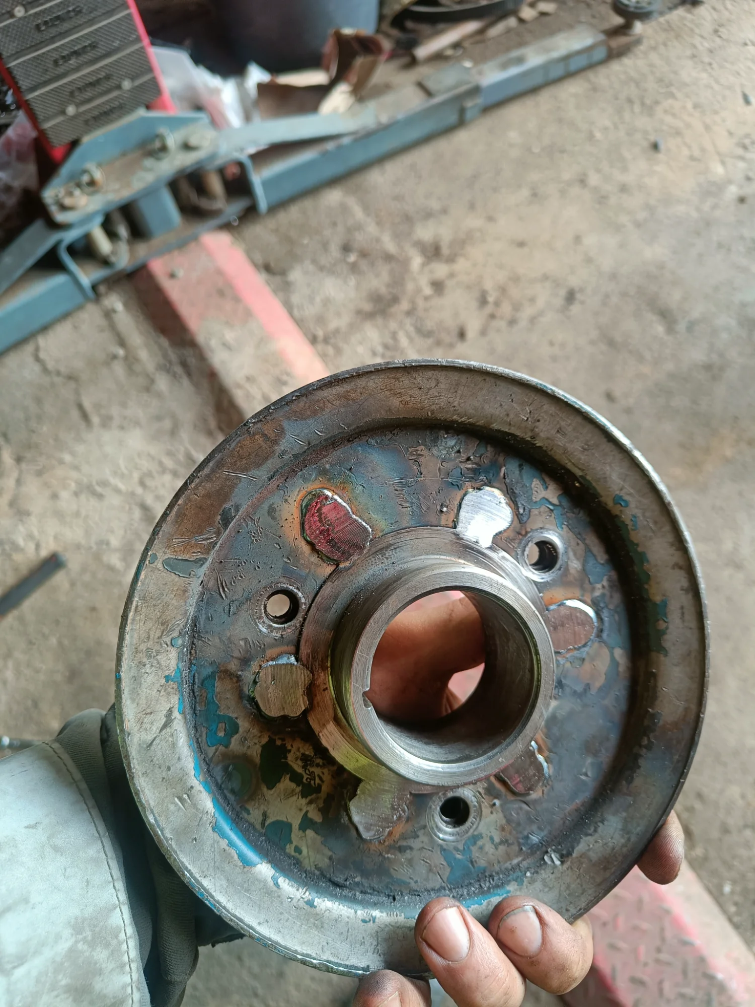

Kasimillin niitit laitoin, ensin hitsasin purkautuneen peltipyörän pistehitsit uusiksi. Niittaus ei kuitenkaan oikein meinannut onnistua.
Niittasin sitten Kempillä ja sorvilla siistin jäljet.

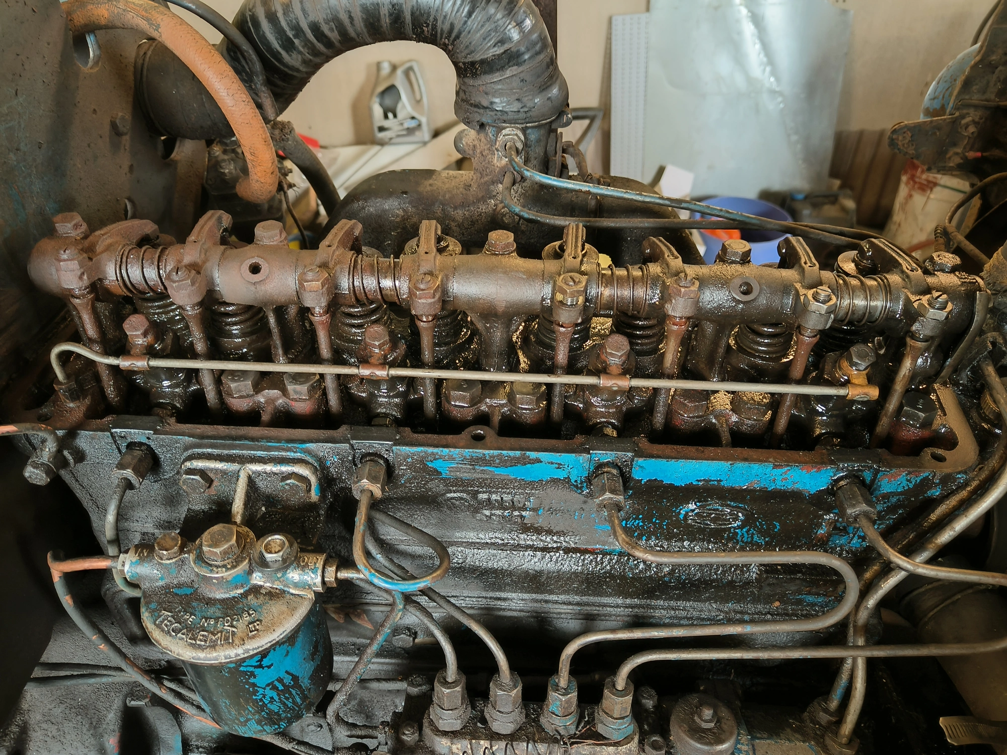

Super Major alkoi starttaamaan huonosti eikä enää suostunut käynnistymään klapikoneen edestä tauon jälkeen. Lopulta starttaillessa heräsi epäilys vastustaako kone hieman. Öljypohja ja venttiilikopan kansi auki. Koneen alapäässä ei silmämääräisesti näkynyt ongelmia ja konetta jaksoi juuri pyörittää käsin vauhtipyörän hammastuksesta.
Venttiilikoneisto olikin etupäätä lukuunottomatta ruosteessa. Öljyä oli vain etupäässä koneistoa. Kuvassa jo vähän putsattu ja laitettu crc:tä.

Majuri on muuten pelannut hyvin ja lähtenyt aiemmin hyvin käyntiin, mutta jonkun verran huohottimesta on alkanut vuotaa öljyä. Voisiko yläpään öljynkierrossa olla jotain häikkää kun noin pahasti on ruoste iskenyt? Myös venttiiliin välykset olivat kaikissa venttiileissä muutaman millin luokkaa, joten ne pitää ainakin säätää 😲. Jäähdytinnesteet ja öljyt eivät olleet sekoittuneet.
Mitäs sanotte tokeneekohan Majuri vielä kannen irroituksella, uudella venttiilin jousella ja kannentiivisteellä, putsauksella ja venttiilien välysten säädöllä vai onko syytä tehdä samalla jotain muutakin välttämätöntä?
Ei ole tullut ennen purettua dieselkonetta näinkään pitkälle, joten vinkit otan kiitollisena vastaan Majuri-eksperteiltä! Sopivan simppeli kone tämä onneksi on.
Vieterin saa melko varmasti vaihdettua irrottamatta kantta, mutta lieneekö siinä mahollisesti jo jotain muutakin vikaa?
Juu saa sen jousen varmaan vaihdettua, pyöritää vaan sen sylinterin männän ylös, niin ei tipahda venttiili.
Mutta joku sinä öljynkierrossa varmaan sakkaa. Onko muuten ns perushommat, että öljyä on ja onko joskus vaihdettu? Ja öljynpaineet ok?
Aika hyvin sen käydessä näkee, tuleekö öljyä yläkertaan.
Vuosittain Majurilla on polttopuita tehty ja aina joskus vaihdeltu öljyjäkin, eikä ole liian vähillä ollut. Öljynpaineanturi ei ole nyt toiminnassa, pitäisi kytkeä sekin. Öljypohjassa oli jonkin verran mustaa liejua, mutta sihti oli aika hyvässä kunnossa. Tulipa putsattua öljypohja samalla.
Nyt menee jokin aika ennen kuin pääsen taas tallille. Mistäs öljykanava nousee tuonne venttiilikoneistolle? Öljypumpun voisi kanssa käyttää vielä irti kun öljypohjakin on irroitettu.
Kai se öljykanava lohkosta nousee kanteen ja sieltä keinuvivun pukin kautta keinuvipujen akseliputkeen. Tai näin olettaisin, kun en muista, että olis ollut mitään erillisiä, ulkoisia öljyputkia.
Muistaakseni keskivaiheilla kantta tulee ja keinujen akseliputkea pitkin voitelee.
