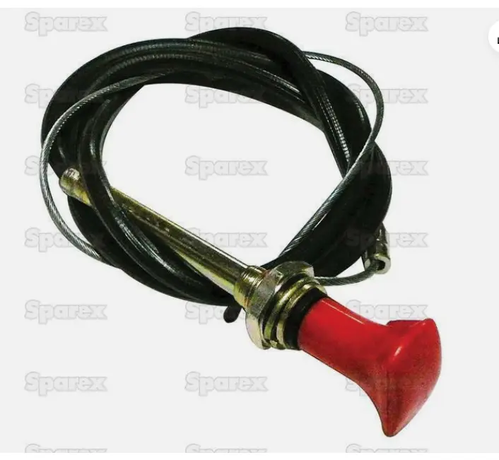

niin se vaijerihärdelli.
ongelma on että noi tarvikevaijerit suomessa ja aika monessa paikkaa englantia lukuunottamatta on ohuella pianolangalla ja työmaa saaha pysymään kiinni pumpussa 1.5mm liukaslanka kun vanha originelli on 2.5mm paksua röpöpintasinkkiä. meni poikki tänään lopulta. englannista en tilaa yhtä tuotetta, maksaa 5-6 kymppiä.
voiko noita kumimuovikuoria päällisiä edes katkoo? tommosen se ostattaa ainakin kokeeksi, on vaan 0.4m liian pitkä

Eihän tuossa pianolangan kiinityksessa oo mitään ongelmaa , pien jatkomutteri johon poraa kylkeen reiän josta lanka menee ja kiristää sen siihen pienellä pultilla , ruuvilla tms... ja samalla ruuvilla sen saa kiinni vipuun , kuorta lyhentää vaikka rälläkällä tai hyvillä sivuleikkureilla.
Näytä liitetiedosto 149328
englannissa on tommosia vaijeri vaijereita.

Eiköhän tuon kuoren lyhentele siinä missä jonku mopon vaijerinkin.
Ja kun sopivaksi saa lyhennettyä niin siihen langan päähän pieni taitos ja ruuvi piukkaan, mikäli siinä pumpun vivussa ruuvilla lukitaan, niin luulisi kestävän.
Näytä liitetiedosto 149330
Katsopas mönkkäreiden, prätkien, ym. ryyppyvaijereita. Ovat yleensä vaijeria eikä pianolankaa.
Kuoren katkaisu onnistuu. Vedä sisus pois ja hyvillä sivareilla katkaise kuori oikeaan mittaan. Jos jää joku rösö, niin pienellä viilalla viimeistelet. Pääteholkin pitäisi lähteä vaijerista pois varovasti irroitellen ja ainakin ennen niitäkin sai irtotavarana mopo/pienkoneliikkeestä. Niihinhän usein, etenkin ennen, tehtiin vaijerit metritavarasta.
Onko se vaijerin kuorikin rikki? Eihän se ole kuin ostaa jostakin vaijeria, jos ei muuta löydä niin polkupyörän vaijereita.
Käyttäjän päässä pitää olla se 7-10cm jäykkää osaa + nuppi.
Että saa käyttönarun työntää takas käyntiasentoon.
Onhan se alkuperäinen sammutusnuppi olemassa, tietysti pitäisi uusi vaijeri liittää vanhaan, mutta liitos jää piiloon?
sähkömiehen taskusta kytkentäliitin. kaivaa siitä sen metalliosan käsiin. sen saa kireälle ja kiinni sammutin vipuun. toki onpa niitä vaijerilukkojakin. yksikään ei oo luistanu.. en tiedä kuinka jäykkiä sammuttimia on ettei sitä pianolankaa saa pitämään.. itel oo ainakaa ongelmaa koskaan ollu.. sivareilla lyhentäny ja päätyholkkia ei kaipaa, ei kaikissa vaijereissa ees oo ostaessakaan..
