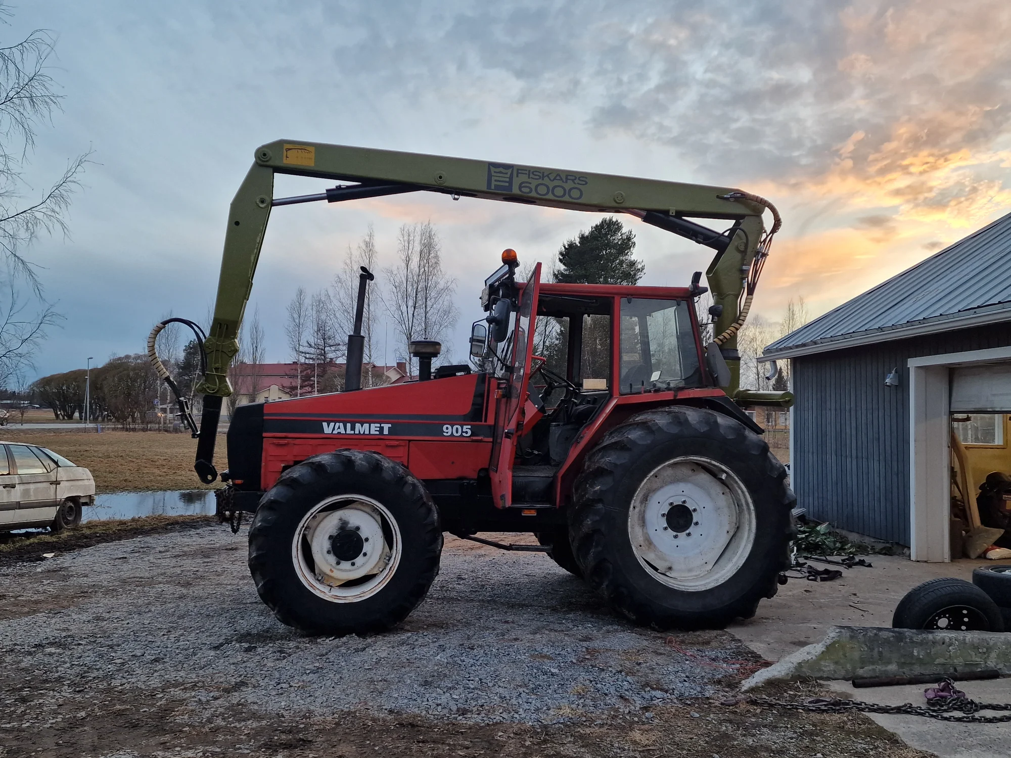

Fiskars 6000 kuormaajan muokkaus.
Näyttää toki julmalta, kun puomisto on jykevän näköinen. Ulottuvuus on kuitenkin vain joku 7.6m
Eli nykyaikainen paljon ulottuvampi puomi on paljon siromman näköinen.
Onko paljon painavampi kuin nykyiset? Pienempiä joskus katselin, niin paino oli pudonnut kolmanneksen ja silti ulottuvuus ja nostokyky lisääntynyt.
Tää näyttää rakenteeltaan samantyyppiseltä, vanha hiab. Kokoon nähden yllättävän kevyt ainakin omasta mielestä. Tallissa kumminkin käsin sai liikuteltua lattialla noita puomin osia.
Eihän noissa ainevahvuudet ole kovia, mullakin on tuommoinen hiiapin raato, puomissa mahtaako olla viittä milliä pelti.
Heräshän se henkiin! Ja ihan valametin omin hydrauliikan voimin.
Mitähän tuon valmetin hydrauliikassa on tuottoa ? Ja onko näihin saanut erikokoisia hydraulipumppuja ? (=iso tuottoista pumppua...)
VIelä on pikku fiilauksia jäljellä tässä. Muunmuassa ne venttiilien vivut vaihtuu nyt kokonaan uusiin. Ja toki kourakin pitää vielä käydä läpi ja kiinnittää kuormaajaan. Ristikko on näköjään kadonnut puomin rotaattorin välistä. Se on joko valmistushommia tai sitten joku sopiva valmis ristikko etsiä jostain.
Kuormain toimii kyllä valmetin hytikallakin kohtuu jouhevasti. Mutta ei se lisänopeus toki haittaisikaan. Eli kyllä tähän varmaan joku lisäpumppu pitänee rakentaa.
Vaan kun en tykkäisi laittaa keulasäiliötä tämän valmetin nokalle. Tuo kuormaaja kun ei kuitenkaan koko aikaa tuolla perässä ole, niin se säiliö tuo turhaa pituutta jo muutenkin pitkään nokkaan.
Kohtuullisen sopusuhtaisen näköinen tämä kuormaaja on kuitenkin valmetin päällä, vaikkakaan koura ei vielä ole kiinni.

Joo kyllä siihen täytyy jalat tehdä. Ei tuota saa nyt muutoin kuin trukin kanssa irti perästä. Ja sekin on melkoista taiteilua pienellä trukilla 🫣😬
Mutta hydrauliset jalat on vielä kysymysmerkkinä. Pitää ensin päästä kokeilemaan, että kuinka tuo puistattaa traktoria ilman hydraulisia tukijalkoja.

Kuormaaja taitaa painaa 1150kg (metsätehon artikkeli jostain ajokoneesta jossa oli fiskars 6000)
Aika reilu nyssäkkähän se on mutta on 905 myös vähän eri kaliiberiä kuin 505,605 tai 705...

Nyt katsoin tuon kuormaajan esitettä ja siinä on kerrottu kuormaajan painoksi ilman öljyä ja kouraa 1250kg.
Tuostahan on nyt rälläköity pois tuo jalkaosa kokonaan. Että on tuo varmaankin parisataa kiloa kevyempi nyt kuin alunperin.
Edit. Juuri kurkkasin Kronoksen suurinpiirtein saman ulottovuuden kuormaajia ja niiden painot. Niin ne näyttivät pyörivän siinä vajaa 1200kg paikkeilla.
