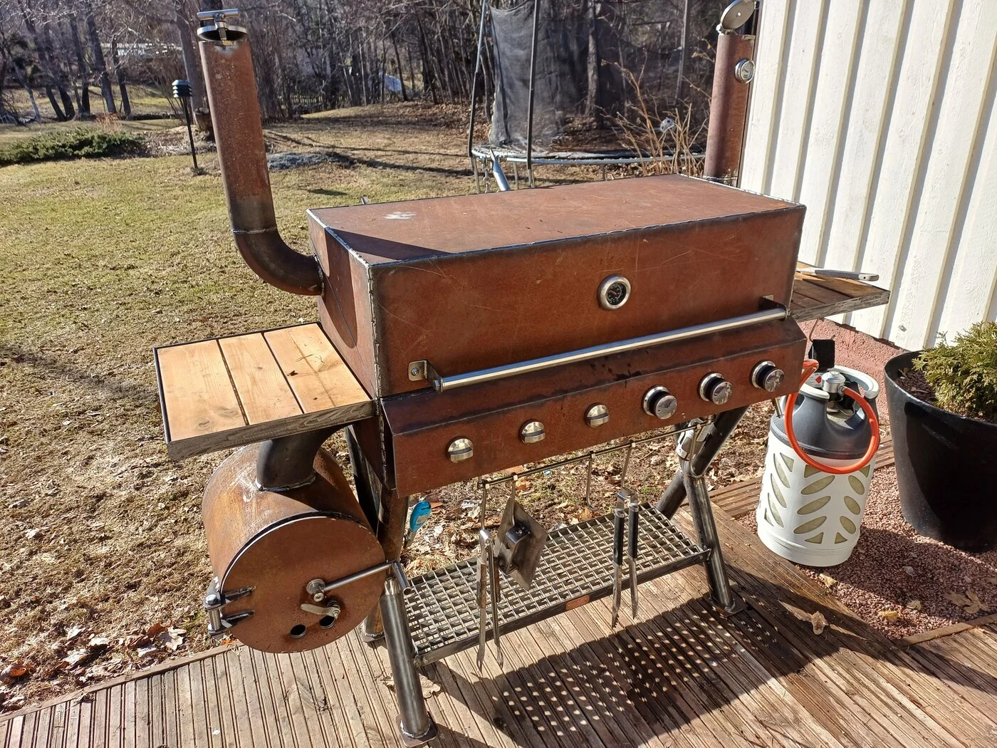

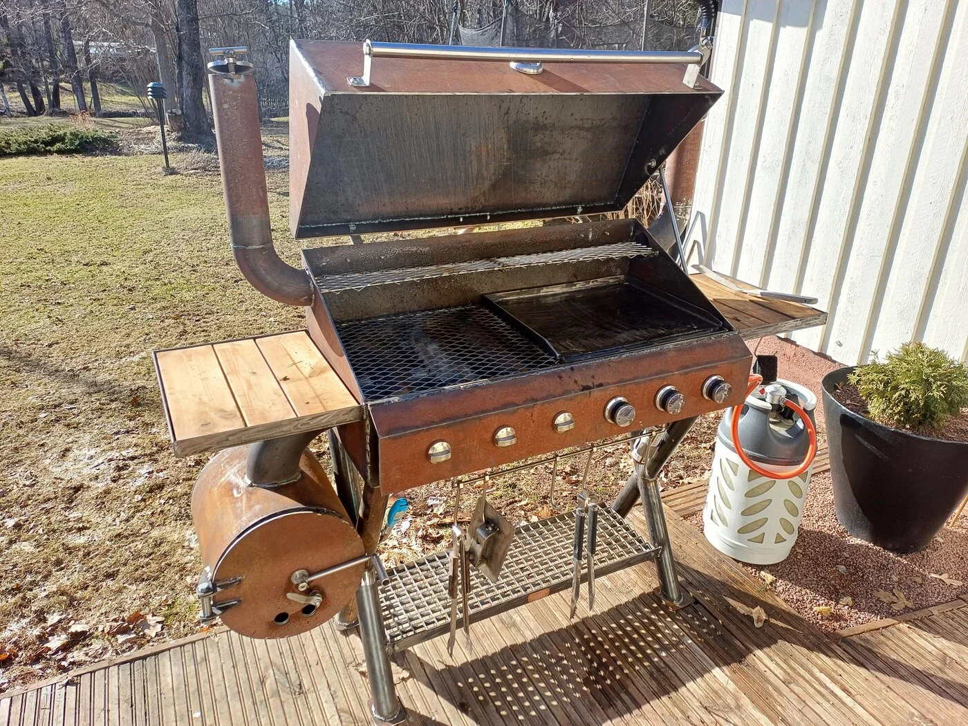

Tuollainen tuli tehtyä 5mm pellistä.
Metri sisäleveyttä, puoli metriä pituutta.
Kahdesta romulavalta löytyneestä grillistä tuli mittarit ja kaasunsäätimet.
Lisänä sivulla tulipesä jolla olisi tarkoitus kokeilla savustusta joskus.
Valmiiksi riittävän ruma niin ei ruostuminen enää haittaa eikä tuulikaan vie (painaa varmaan 150kg)

Komee rematoorio! Joskus kävi itselläkin visiona kaasugrilli teko kun halvat aika lyhytikäsiä rihveleitä. Teitkö poltimet ite vai jotku valmiit sovellettu? Nehän noista kaupan rilleistä ekana happanee.
Happosesta n. 30mm putkesta tein johon laikalla viiltoja tasaisin välein ja polttimen juureen lisäilman säätö. Hyvin yksinkertaiset kaikenkaikkiaan. Suuttimia pitäisi varmaan hieman suurentaa jotta saisi vähän vielä enemmän tehoa.
Diy aasupoltinta ei ihan noin vain yksinkertaisesti tehdä, täytyy koeistaa - säätää useastikkin. Sitten kun liekki on tasaisen sininen kakkialkaa olla ok, ennen kuin alkaa ylipäätänsä poltinta rakentamaan täytyy ymmärtää kaasun - hapen seos sekä niiden virtauksien suhteet.

Alkuun sieltä tuli pitkät keltaiset liekit ja jokaisen kokeilun jälkeen porasin yhden reiän lisää kunnes keksin että siihen juureen voi porata isot reiät joiden päälle "sulkupellit" jonka asemaa liikuttamalla saa muutettua reiän kokoa ja ilman saantia. Nyt on kokonaan siniset liekit jotka pitää vähän hiljempaa kohisevaa ääntä kuin kaasutoho.
Vielä en ole ehtinyt kunnon pihvejä paistamaan, jos ei teho nyt riitä niin sitten korkeapainesäädintä ja kompuralla ilmaa sekaan....:kouhoti:

LPG:n kapea syttymisalue 2-9% tuo myös omat vaikeutensa sytytysvaiheeseen omatekoisissa virtaussäätimissä, vaikka pietzo toimisikin.
Nämä on niitä juttuja joihin ei suunnittelu auta, kokeilemalla täytyy toteuttaa. Yleensä jos poltin on vain reikäputki niin loppupäässä liekki on heikko, siksi ne on teollisesti valmistetuissa laakealaisia peltisiä mitkä hapertuu nopeasti.
Kun polttimon runkoon olipa se sitten laakea tai kapea saadaan koko alalle tasainen happi/kaasueoksen paine niin sitten se toimii. Onhan sulla krillin ammeen pohjalla reikiä? Nestekaasu on ilmaa painavampaa joten se kerääntyy ammeen pohjalle ja niistä reistä ulos, jos vikatilanteessa ei ole reikiä tehty ja annetaan kipinää tapahtuu Boom! Reiät toimivat myös palotapahtumassa lisähapen tuloilmakanavina.
^korvausilma/kaasuvuoto menee tai tulee tuosta sivussa olevan tulipesän kautta, siinä on 120mm hormi. Lisäksi pohjalevy on toiselta puolelta ulosvedettävä eikä ole täysin tiivis.
Riittää kun yksikin poltin on tulilla niin viereisetkin syttyy pienellä viivellä humahtaen. Kaikissa omavalmiste laitteissa tietty varovaisuus kuuluu asiaan kunnes se unohtuu ja taas käy jotain.
