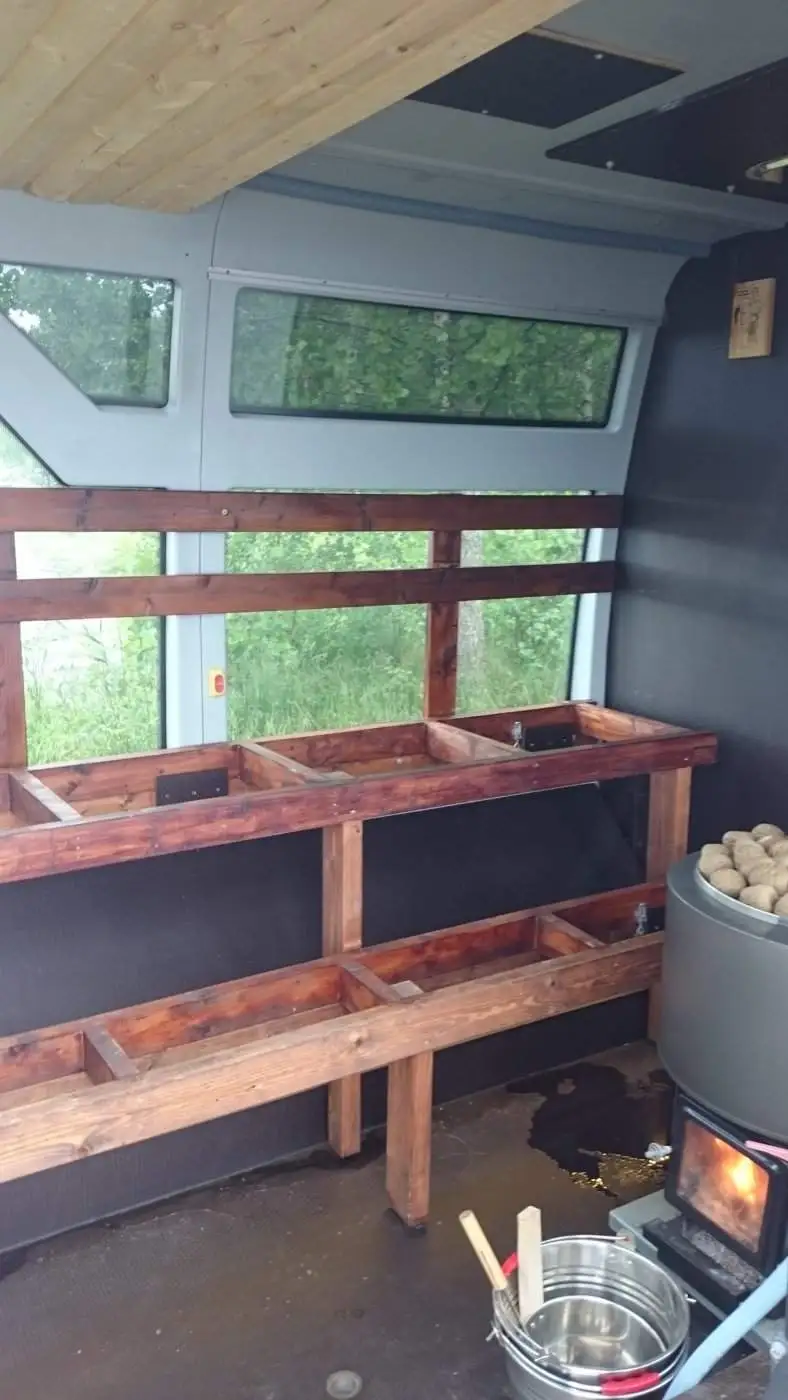

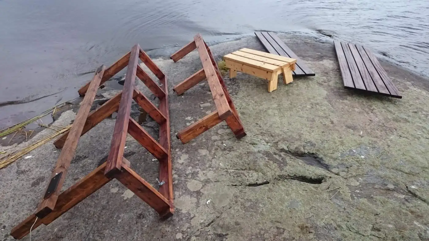

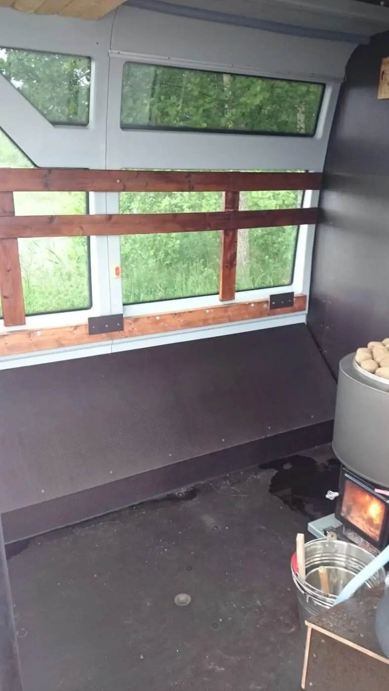

Saunabussin saunanlattian modifikaatio on vihdoin valmis (oli aloittamista vaille valmis viime maanantaihin asti :D ). Tein kauan haaveilemani vesikourun lattian takaosaan. Nyt ei tarvitse hikitupaa enää sen paremmin asetella. Riittää kun laskee ilmajousilla perää vähän alemmaksi, niin vesi osaa juosta kouruun :ilo: Tosin on tässä huomenna vielä lattian ja saunakalusteiden asennus takas autoon, mutta se ei ole kuin alle puolen tunnin urakka, koska pikakiinnitteisethän niistä aikoinaan tuli :peuk: Kiuaskin tulee nyt kunnolla kiinni. Viikonloppu on sitten yhtä saunomista pikkujoulujen merkeissä :huikat:
+80 astetta, mukavasti ylälauteella...
