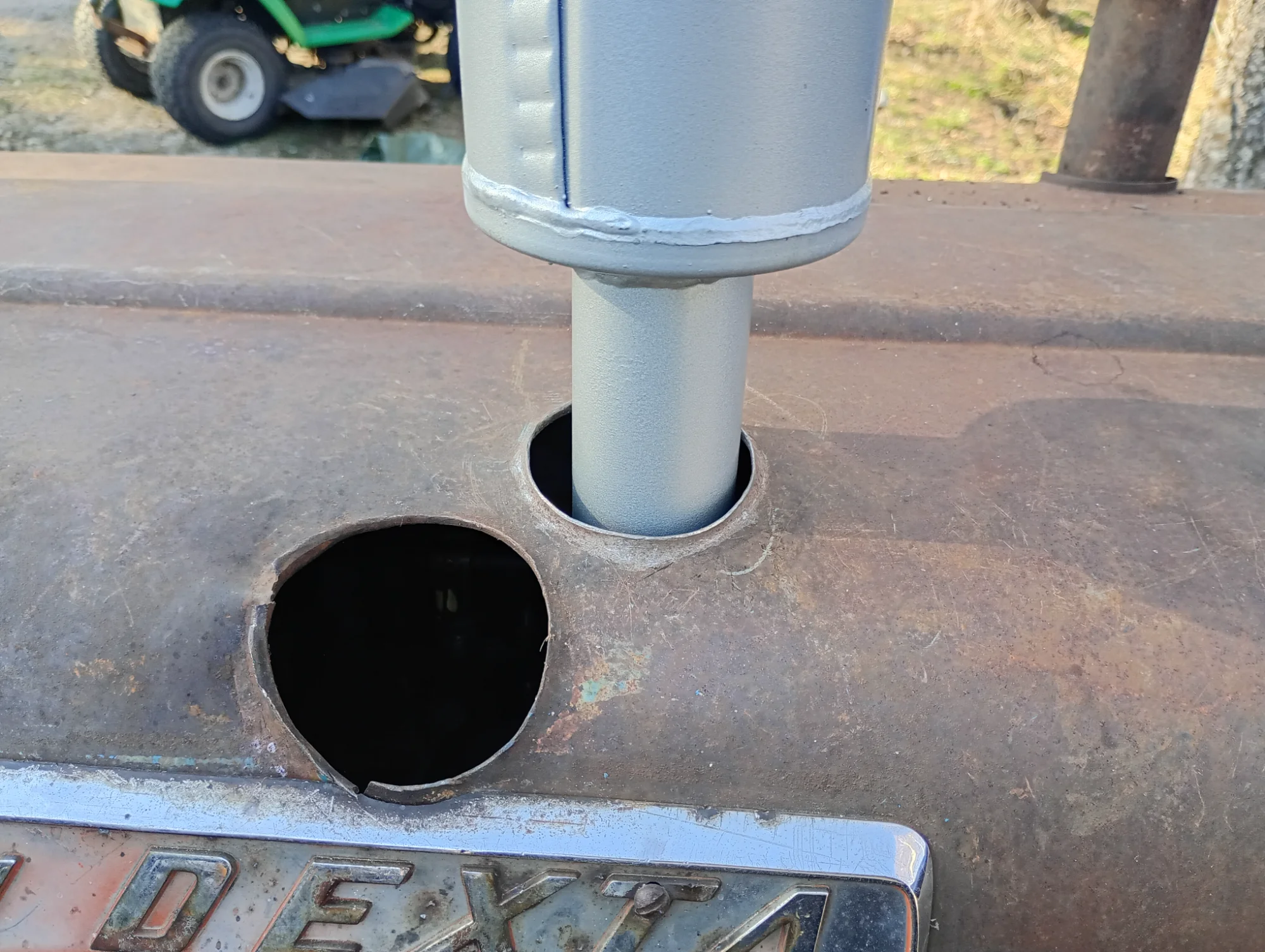

Pakosarjasta piti hieman sipasta, kun otti lohkoon kiinni. Muuten sopi nätisti paikoilleen. Konepeiton läpi ei kyllä osunut kohdilleen, ni piti tehä uus. Ota näistäkin sitten selvää, että mikä mihinkin laitteeseen kuuluu. Kyllä tuo läpi varmasti tehtaan jäljiltä on, kun dexta merkissäkin kolo reiän kohdalla. No nyt on valinnanvaraa.

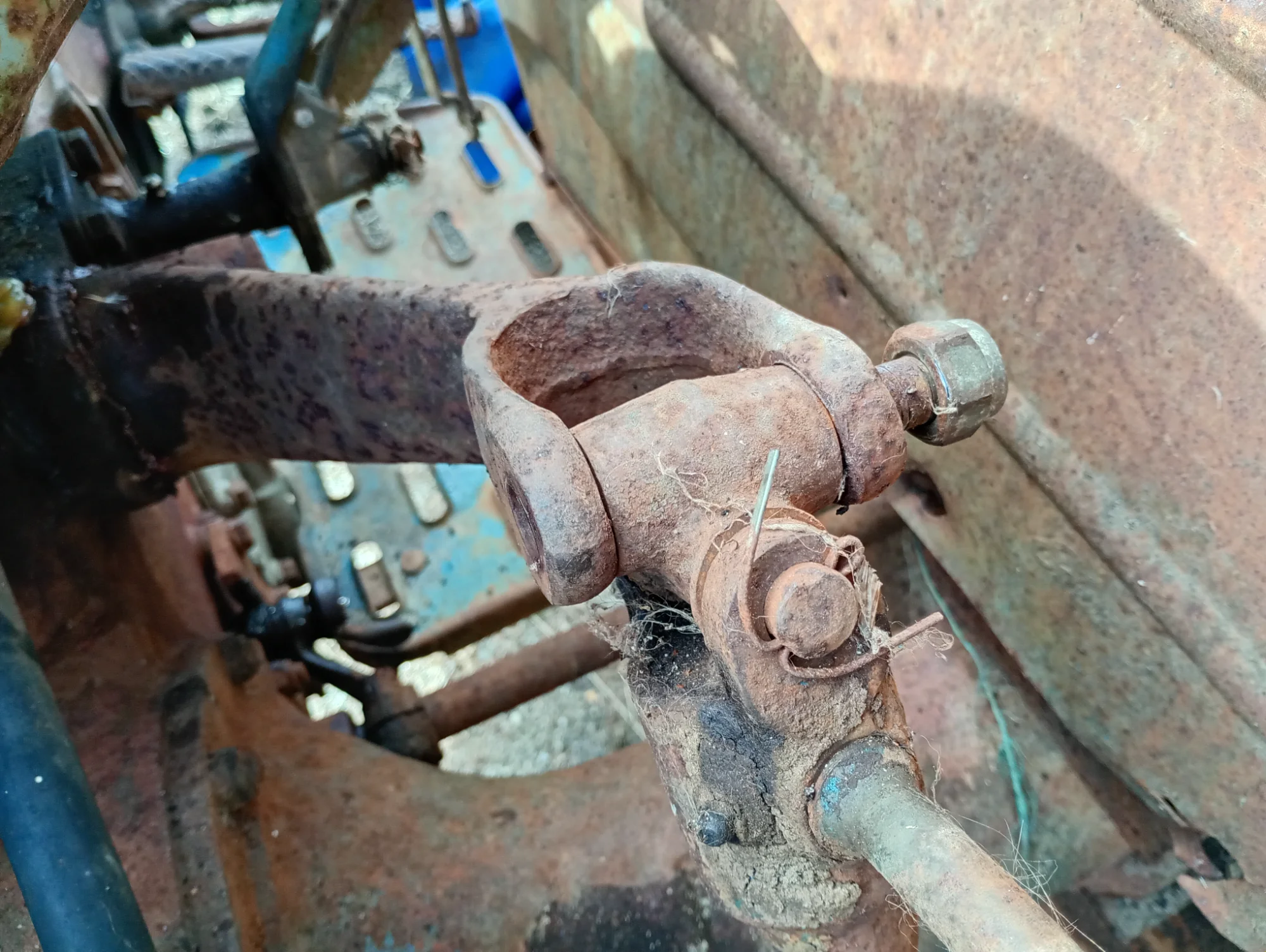

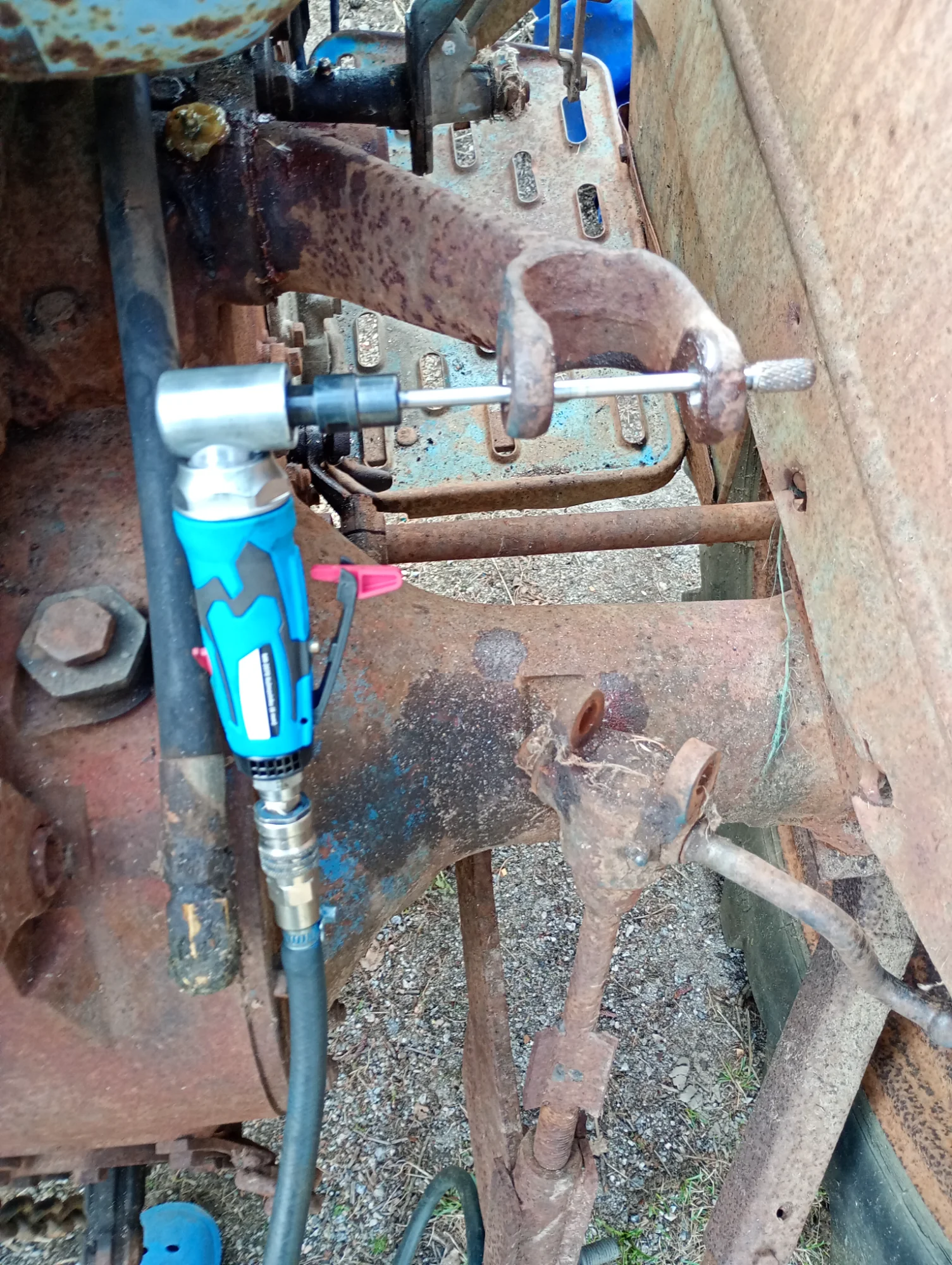

Tämäkin pisti silmään ja iha yhdennellätoista hetkellä. Tuo toinen kynkkä paskottii juuri samalla tavalla. Tappi syystä tai toisesta lähtenyt liikkeelle, ja kun on vain yhden korvan varassa, ni vääntyyhän se. Ja kun olis ollut varmaan parin minuutin homma, jos asiaan ois tartuttu heti. Ja tämäkin jo vääntynyt. Pillejä en jaksanut kaivaa esille, ni vingulla tein tilaa.

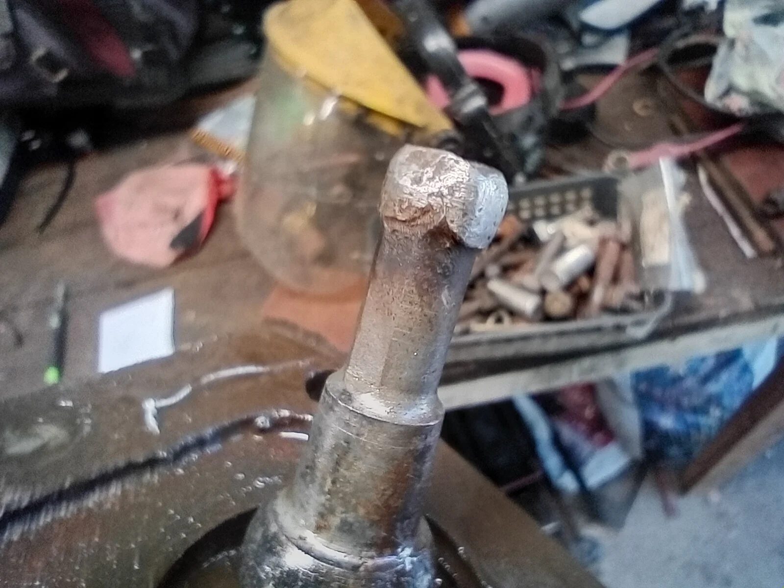

Eka kerta nyt ehjäämisen jälkeen, kun men vaihteet sekasi. Joskus ennenkin hitsannut kepin päätä senaikaisilla taidoilla.
Nyt oli sen verran luottoa, että kiristin kannen pultit ihan avaimella ja tiiviste väliin. Sormikireydellä ollut niin kauan kuin oma muisti piisaa. Tulihan siihen varsinkin leveyteen monta milliä lisää.
Uutta keppiä ei varmaan ois kannattanu hommata, kun siirtäjätkin kuluneet.

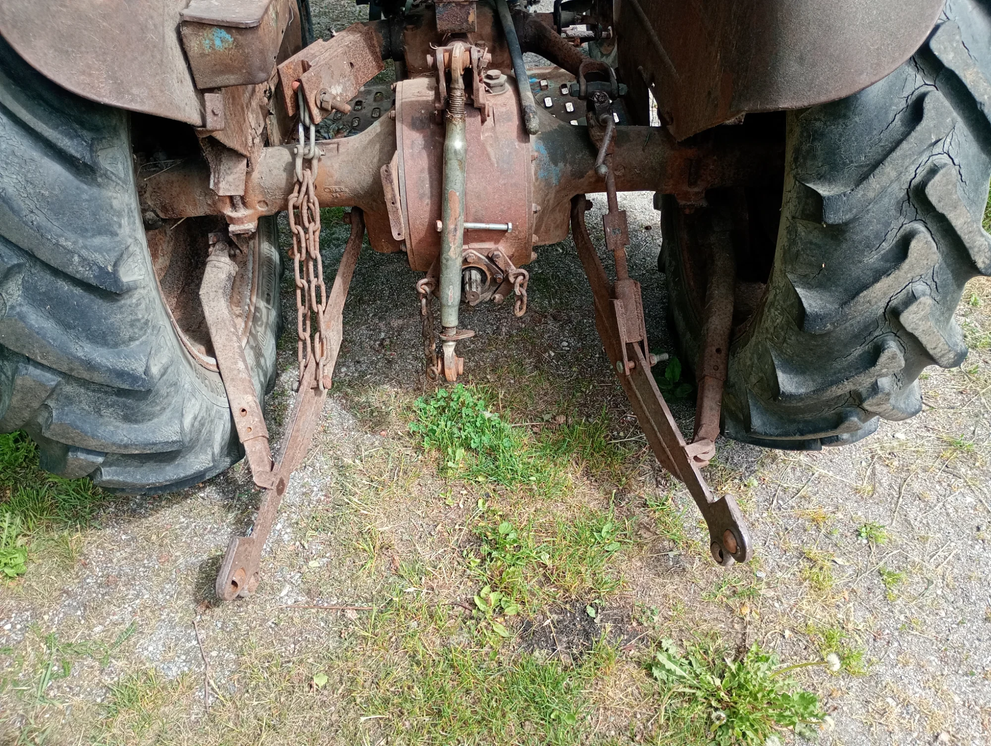

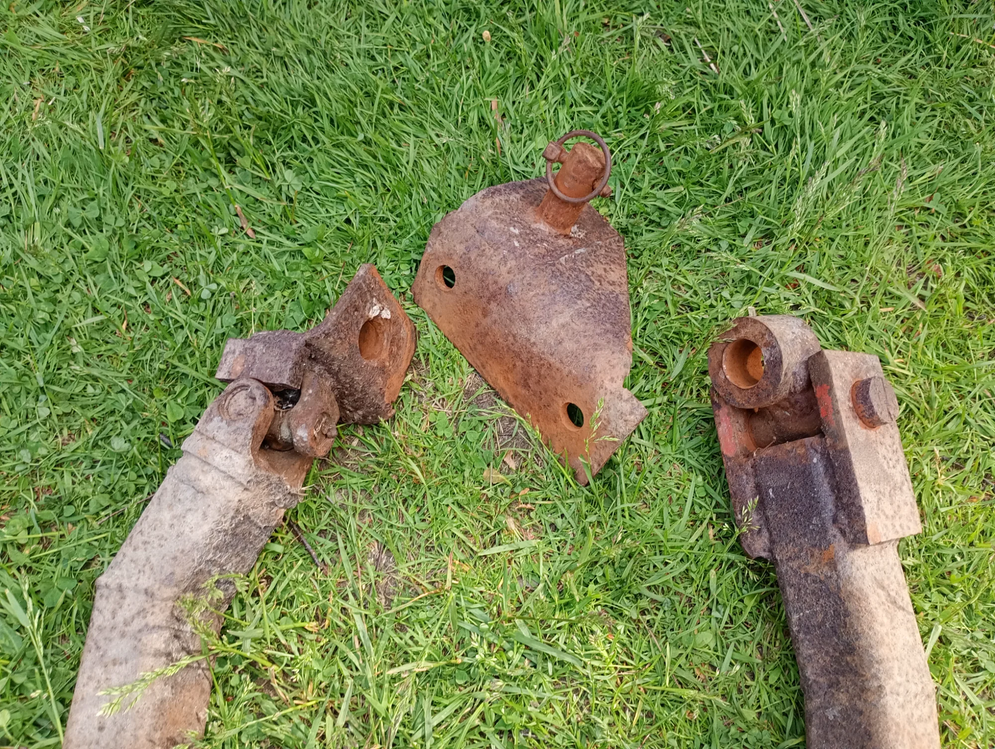

Hieman kironnut, kun ei meinaa saada laitteita sopimaan nostolaitteisiin. Varsinkin jos kiinteät tapit. No eihän se tarvinnu ku ottaa silmä käteen ja kattella omia 25 vuoden takaisia räpellyksiä. Iha ite tehdyt sivurajoittimet. Ja nimensä mukaisesti rajoittaa liikettä, liiankin kanssa.
Otin pois. Taidetaan palata ketjuun ainakin toistaiseksi. Majorissakin 10 vuotta ollut ja pärjätty. Vaikka aihiot on jo kauan ollut olemassa kiinteille.

Oishan ne voinu flipata puolelta toiselle, mutka sisäänpäin...
