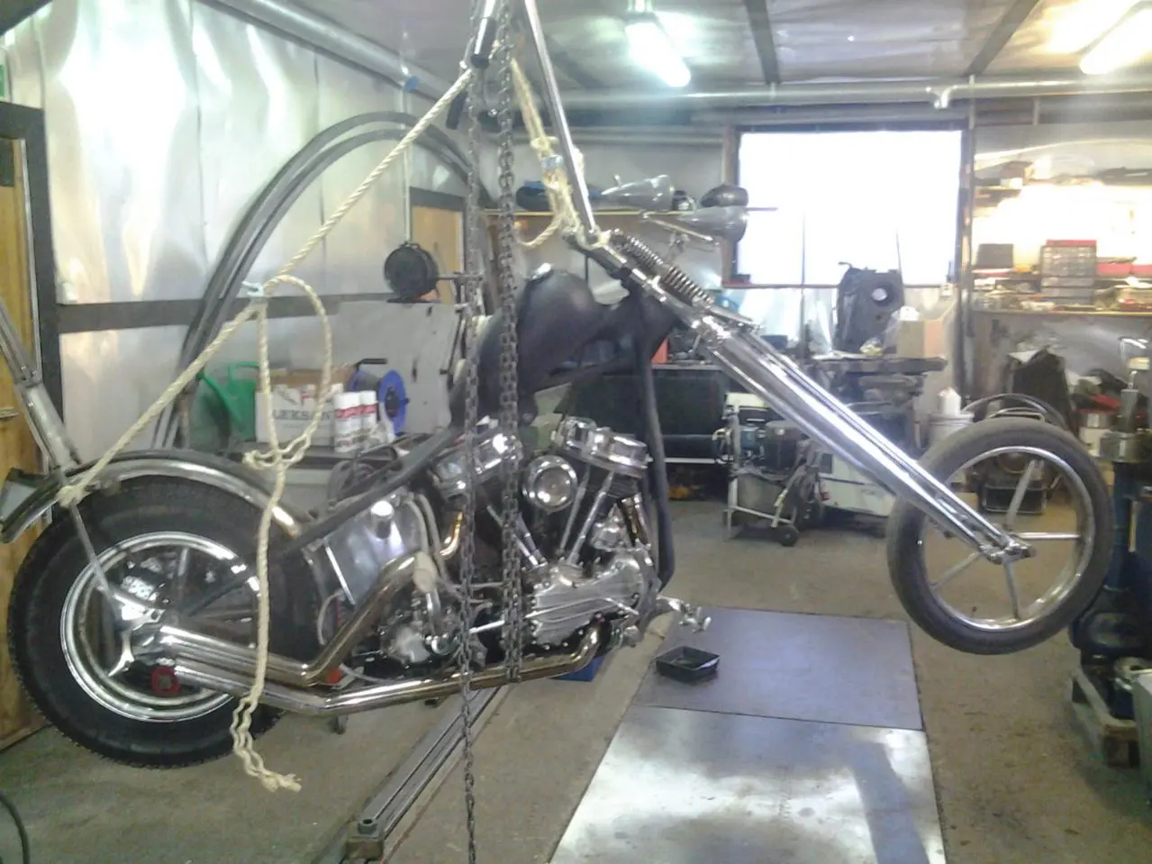

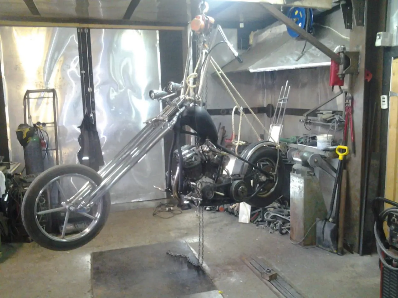

Puheenollen noista kiikuista ja muista, niin toi meikäläisen Matilda on kuskannu mua pitkiäkin siivuja jo yheksänkytä luvulta asti, kaikkeen tottuu, käsien puutumiseenkin...
Roikotetaan Häntäkin myös välillä, että tiätää miltä tuntuu... kaikella kunnioituksella ...

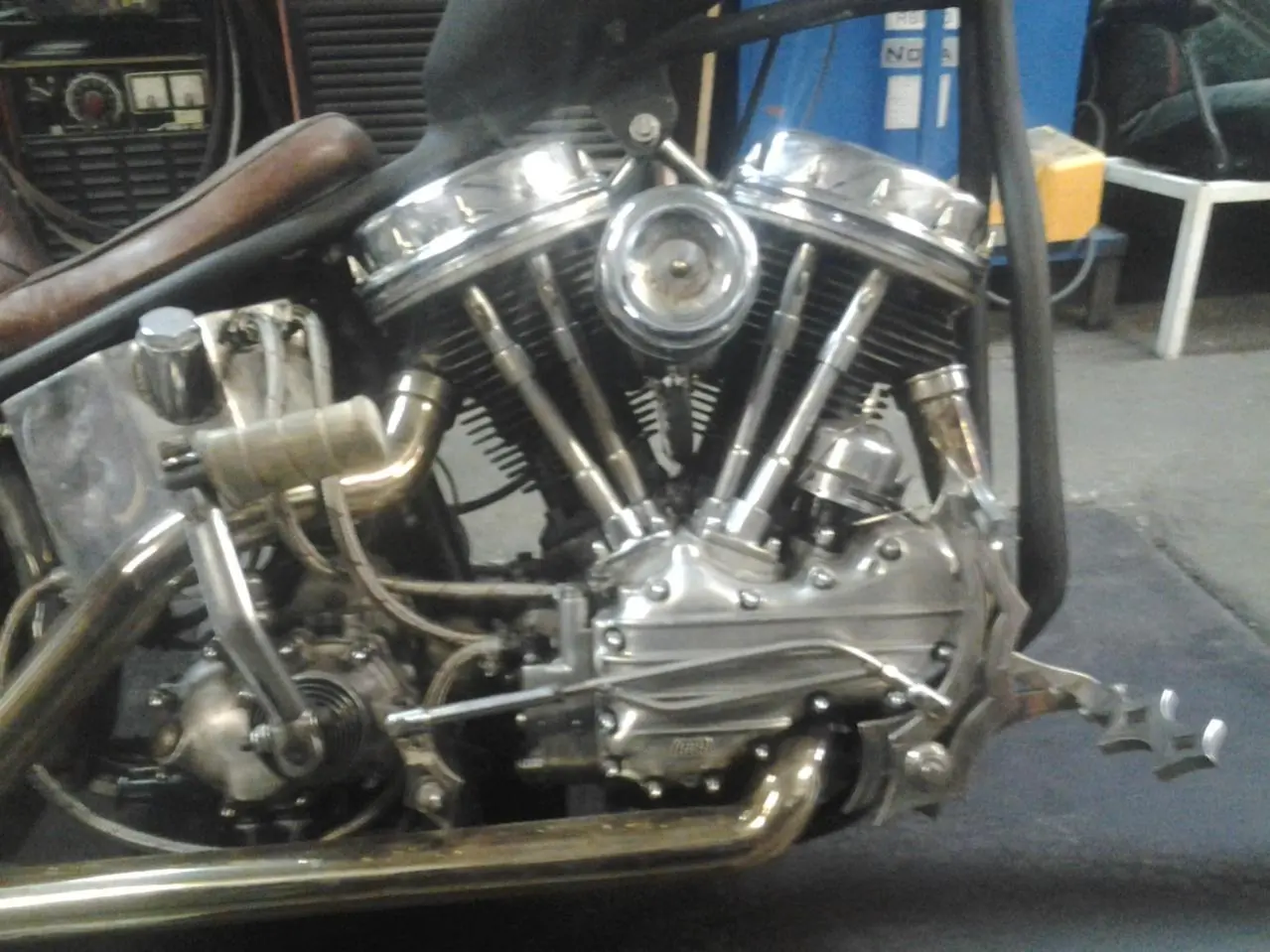

Komee pannupää on! löytyy kaikki invadereista springeriin ja on vielä wishbonekin!:palvova:
Ape tosi härski, just tollanen sen tuossa pitää ollakkin!
Se ei kai tuollainen apinastonga ole käytössä yhtä karmean epäergonominen, kuin miltä näyttää? Ei kai tuollaisia olisi olemassa, jos ne olisivat ihan mahdottomia käytössä. :confused:
Mukavuushan ei ole pääkriteeri noissa hardcore choppereissa, ainakaan minun mielestäni, se miltä prätkä näyttää kuskilla & ilman on se juttu. Letkeitä ajettavia, ja ajamisesta nauttii pienemmässäkin faarttiissa. Ääntä saa syntyä. Senverran ajellut että voin todeta että noilla tuntee ansainneensa perillepääsyn. :)
Jostain syystä vaan tahtoo herättää myös miekkahihojen huomion, taukoja saattaa syntyä heidänkin pyynnöstään.:(
Sen takia tossa on ns. cruisecontrolkaasukahva, eli työntävä, ilman palautusjousta, tehty ajotuksensäätökahvasta, voi lepuutella vaikka ilman käsiä. Ja tosiaan toi on stroukki motti, eli kampiakseli isosta Flatheadista. Ei voi kuuna päivänä uskoo, kuinka paljon motin luonne muuttuu, kun iskua lisätään ! Kierrosherkkyys ihan eri luokkaa, johtuen lättäpään pienempikehäsistä limpuista, kiertokangen tappi vaan on kauempana kampiakselin keskipisteestä. Siihen kaasukahvaan ei oikeesti tarvi koskee ollenkaan, jos vaan latua piisaa... Ja pitkällä keulalla ajelu on niin paljon vakaampaa, kun on jätöt kohdillaan. Tostakin hain ne kulmat kohdilleen kokeilemalla, eli leikkaa/liimaa periaatteella, nykyään on laskurit ja kaikki, mut ajamalla ne ominaisuudet tulee ilmi, mitkä on oikeet asetukset ! Ja voin sanoo, että tolla on ilosia kilometrejä takana pirusti, eikä vaan kotitallin ympäri ajoo.

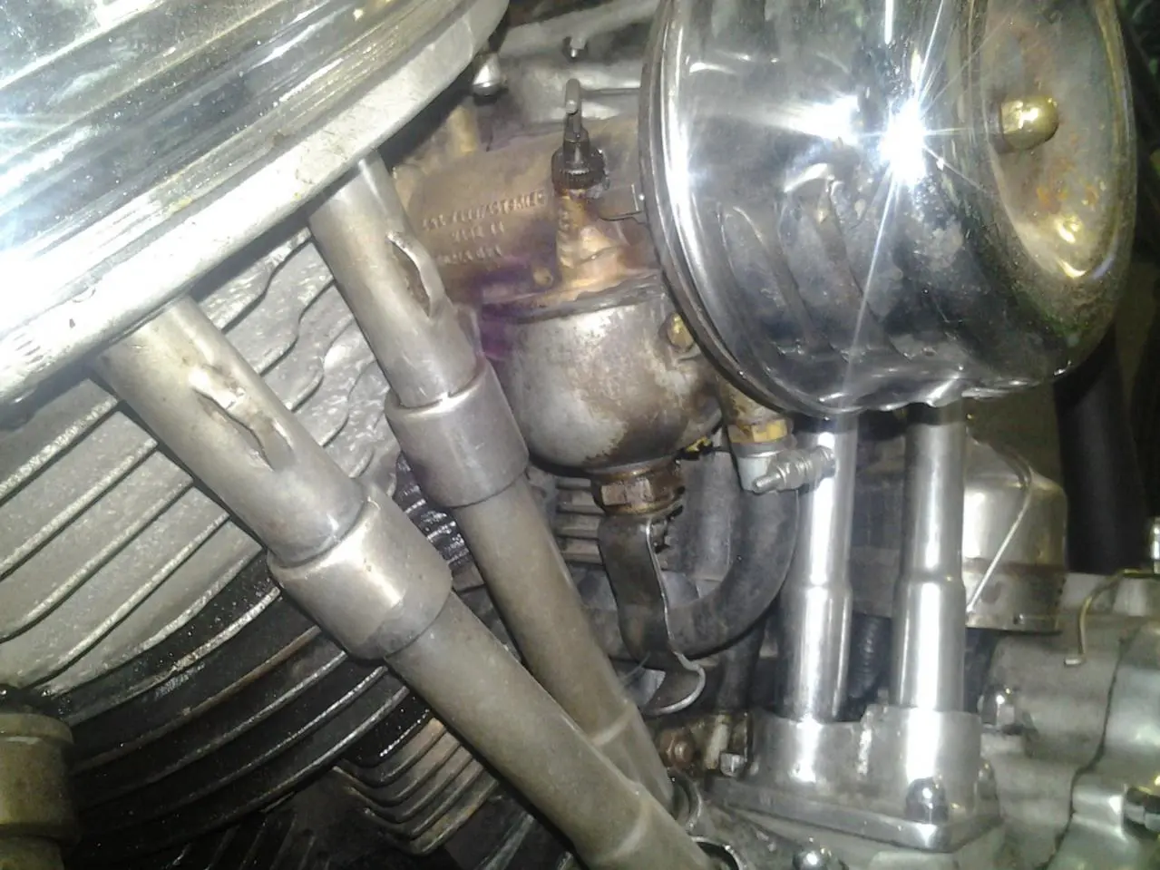

alkuperäsessä Linkertin kaasarissa on hyvät säädöt, Low speed needle, ja High speed needle, saa matka-ajossa kulutuksen pauttiarallaa 4,5 L/100km

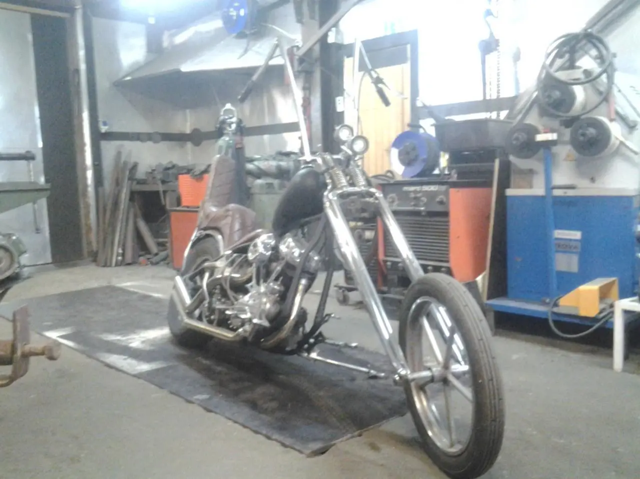

ja lisää stuuki kuvia, jos muutki innostuis, Zopperointi on kivaa, oli vehkeet mitä tahansa...
