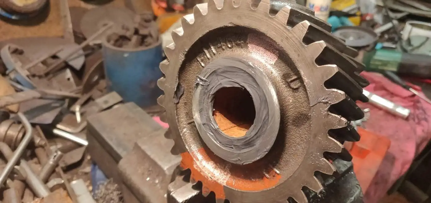

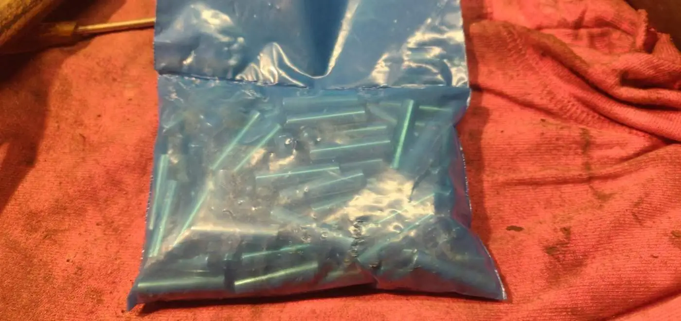

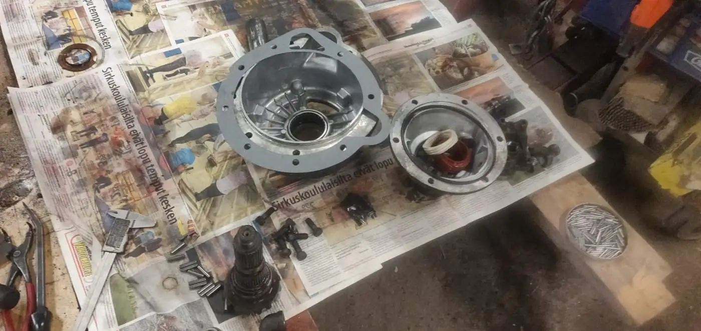

Joskus kyselin tekniikkacenteristä, löytyykö neulalaakerien asennukseen omaa rasvaa. Eivät osanneet auttaa. Kun varsinkin lämpimässä saattaa normi vaseliini olla liian löysää. No löytyy pieni nokare jotain ikivanhaa tököttiä, jonka koostumus vastaa vähän aikaa pureskeltua toffeeta. Sitä sitten käyttänyt harkiten erityiskohteisiin.

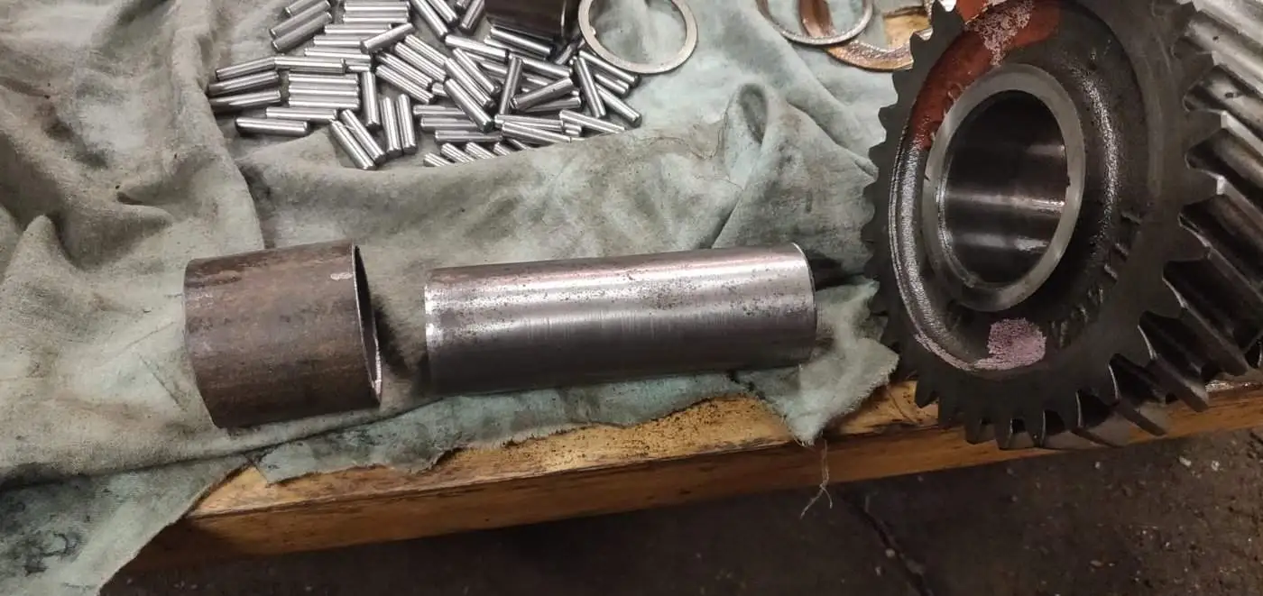

Ja tuollaisen niksin yks vanha kilpa-ajaja antoi. Hieman ylisuuri muoviputki pitää ryjät nätisti paikallaan,
wp_20171008_16_17_23_pro-jpg.33815
Ei ollu soppelia muovirööriä, niin piti 38mm ohutseinämäisestä putkesta tehdä, sorvis pari kymppiä pinnasta pois, akseli kun on aika tarkasti sen 38.1mm ( 1 1/2" )
Boschin käynnistimissä käytettiin ennen oikein jäykkää rasvaa. Keltaisessa Boschin tuubissa oli. Saiskohan vielä autosähvöliikkeistä.

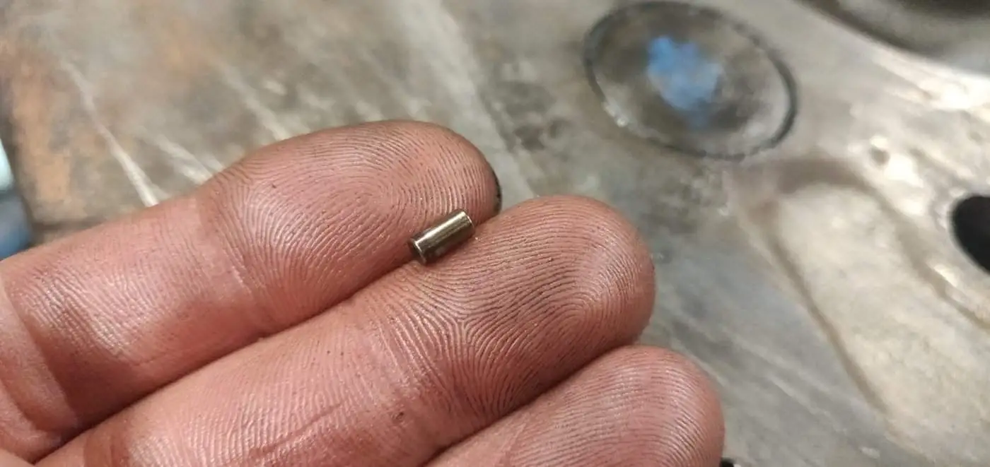

Kerpeles, pari tollasta "washer lock pin" natsaa putos pitkin poikin tuohon touhutessa.... Yllätys, että kumpikin löytyi alle 2min etsinnällä.....

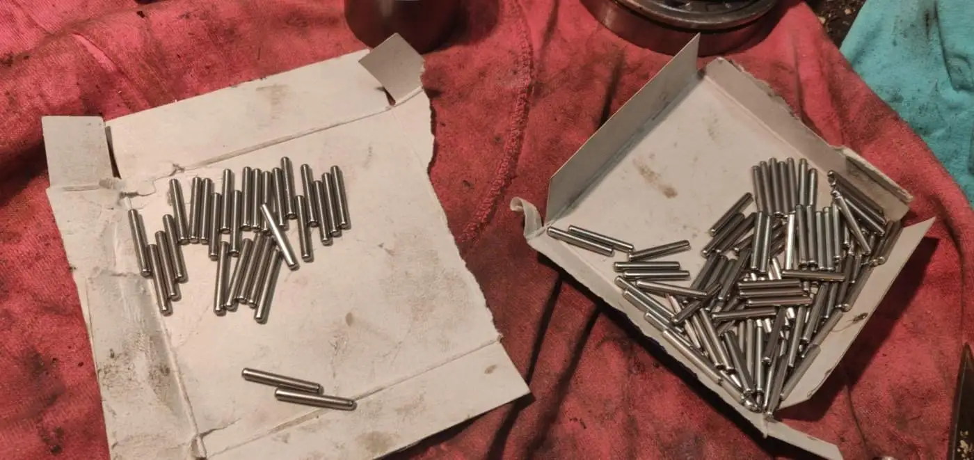

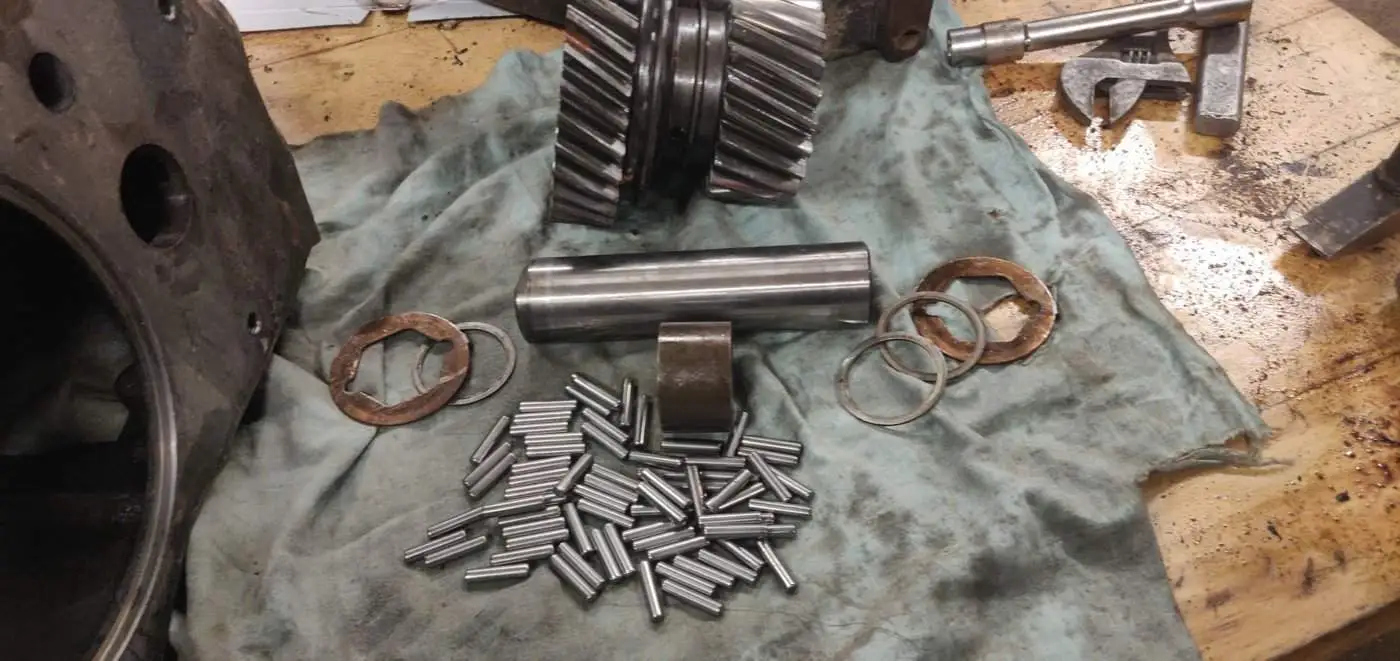

Siittä jatkunee huomenna, vielä on neulalakerin uusia neuloja n.150kpl odottamassa asennusta, vajaa 90 on jo paikoillaan ja kuulalaakereita vaihdeltu....

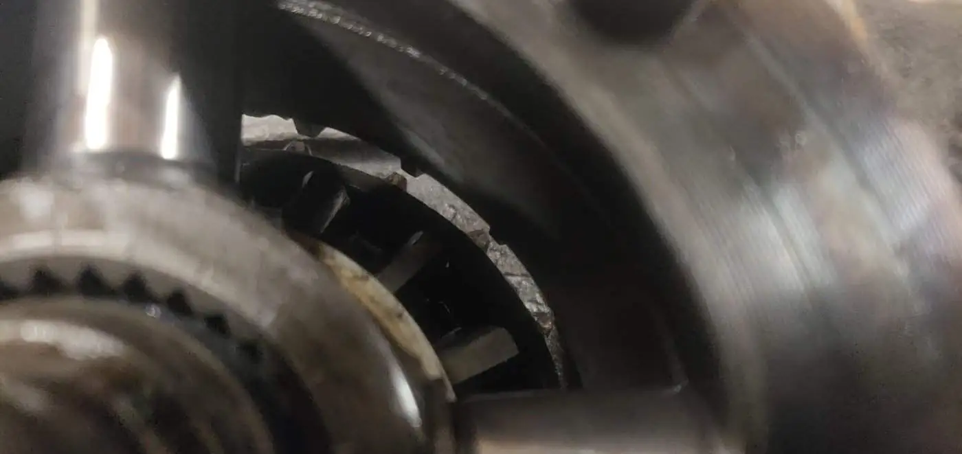

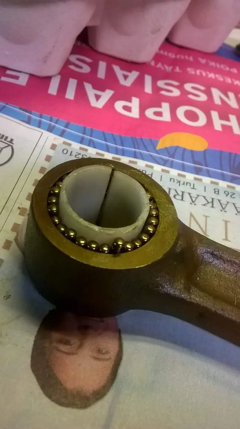

Onkohan mikä noitten irtorullien käytön syy, onko pelkästään se, että saadaan useampi rulla mahtumaan.
Tuossa alennusosan ala-akselillakin kun on 3 rinnakkaista 1" leveää laakeria, niin aika hankalaa lienisi rakenne, jos laakerissa olis vielä erilliset sisä ja ulkokehät, tai että olisi "pakettilaakeri" joka olisi vielä tiivis akselille ja rattaan sisäkehälle. Tässähän akseli on laakerin sisäpintaa, samoin kuin ratas toimii ulkokehänä.
Mut jos nuo neulat olis häkissä, ni vois olla vähän helpompi kasata, mutta silloin kyllä olis huomattavasti vähemmän neulojakin jakamassa voimia.
Mahdotonhan tuo olisi vielä irrallisilla ulko ja sisäkehillä, tarkoitin tuota lpr kirjoittamaa rullat häkissä tapaa. Silleihän ne monessa tapauksessa on.
Niinpä....... Harvemmassa olisi .... Ei tuo alennusosa mikään heikko paikka ole, ala-akselin voimansyöttö 1" levein vinohammasrattain, paluu yläakselille 1 1/8" levein rattain ....

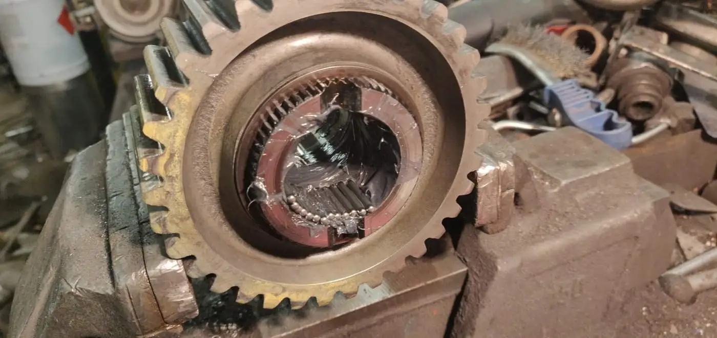

Akseli siis sen 1 1/2" halkaisijaltaan, ja noi laakerineulat, 1"( 25.4mm ) pitkiä ja halkaisijaa 7/32" eli 5.556mm. Siis ihan pikkuneuloja ei ole, ja kun siellä on 3 laakeririviä, jokaisessa 24 neulaa = 72 neulaa
Siin on taas palapeliä..... 3-rivinen neulalaakerointi, kapea holkki-laakeri-kapea holkki-laakeri-pitkä holkki-laakeri-kapea kartio holkki....
Laakereissa 41kpl neuloja per kpl...

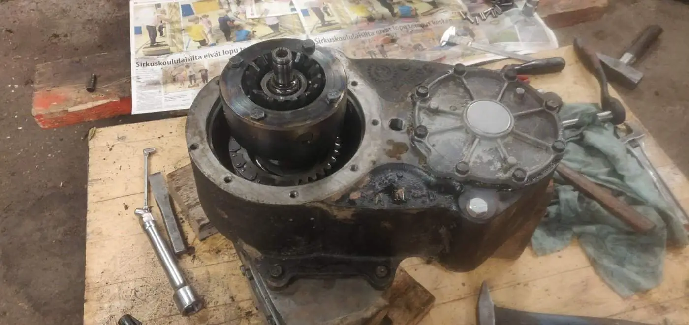

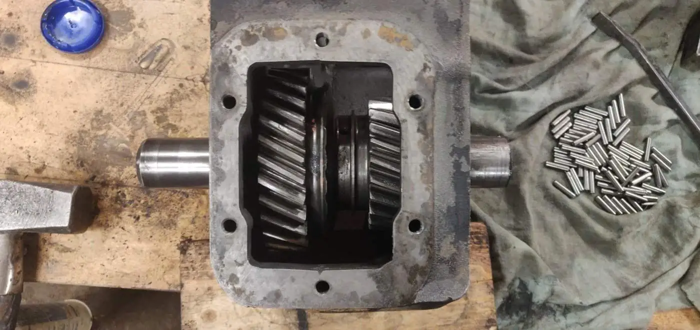

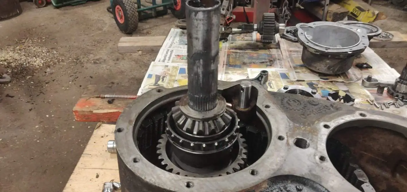

Ei oikein näkynyt "ylimääräisiä osia " tuossa vaiheessa.... Häntäosa enää koottavana, siis parit laakerit vaihtaa, putsia ja koota uusin tiivistein.

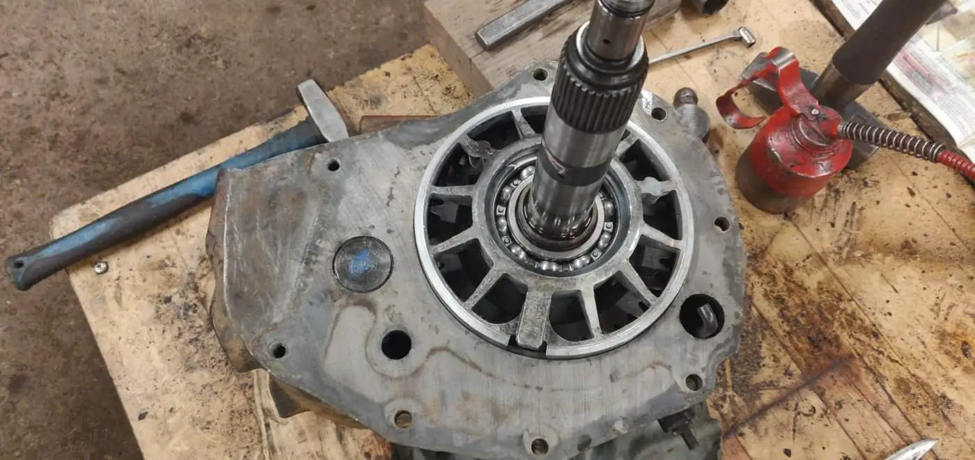

Tuo etuvedon ketjukotelon tiiviste ei ollut suoraan passeli, vaan siittä piti napsutella hieman pois ja tehdä yks pultinreikä, kuulapäävasaralla naputellen. ( laakeri-tiivistesarja on malleihin NP203C ja D )
Tuossa siis tuo etuvedon ratasakseli, jossa ne 3 neulalaakeria à41 naulaa

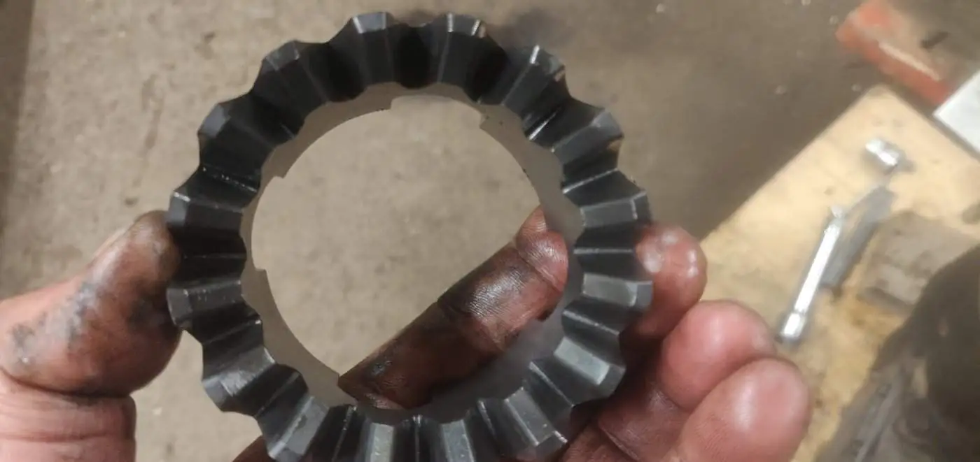

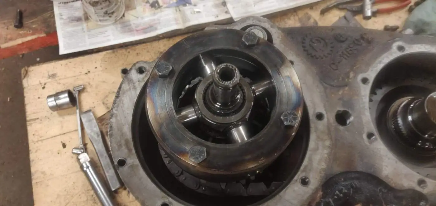

Keskitasauspyörästön ristitappiasetelmaa, ilman tasurirattaita
Tätä muunnoskilpukkaa ehkä pidän heikoimpana lenkkinä täs rasiassa.
Kartiohammastuksen ulkokehällä, hampaan pohjasta on materiaali n.10mm ristitapin uraan, sisäpuolella ei sitäkään tietty
Paksuutta tuolla kiinteällä muunnoskehälläkin on vain n.10-11mm
