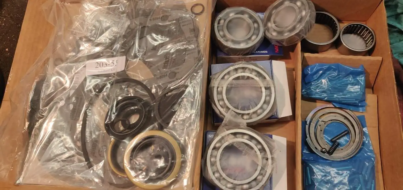

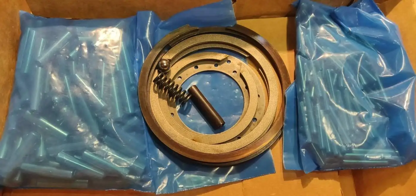

Uutta varaosa-huoltosetttiä. Tiivisteitä, stefoja, kuulalaakereita, neulalaakereita ja irtoneulalaakereita on muutaman kilon paketillinen

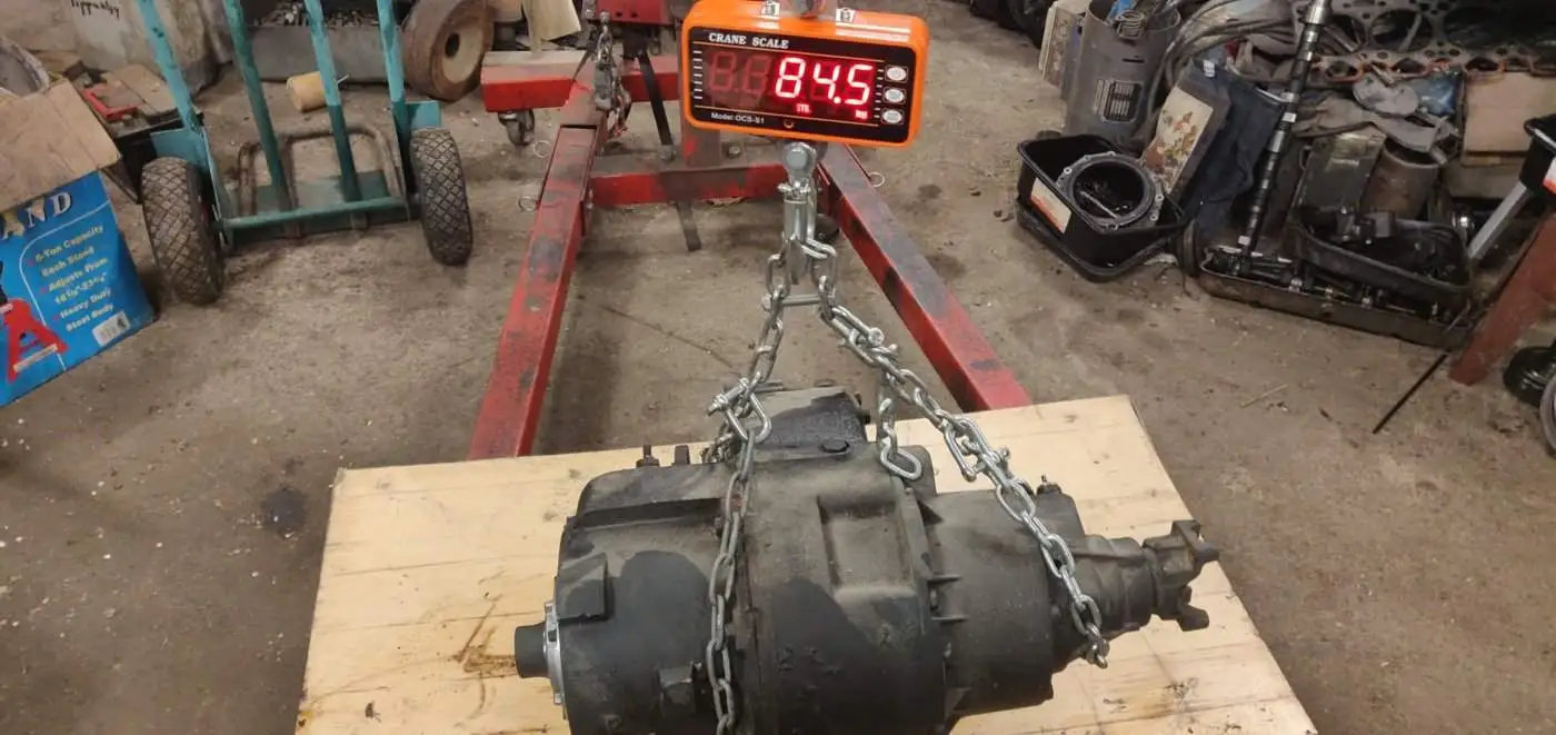

Ensin piti puntaroida huvikseen, mitä tuo kokkare painaa, kun se on raudan äärellä tehty. liki 85 kiloa ilman öljyjä.

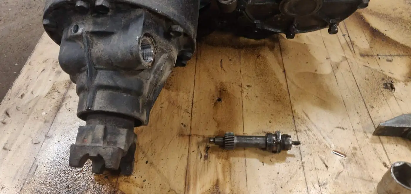

Ensin nopeusmittarin lähtö irti

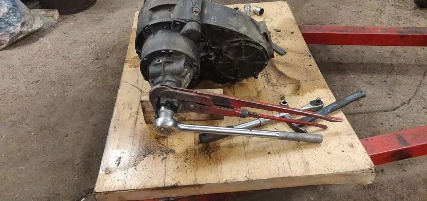

Sitten kardaanilaippojen irroitus, on ne ihan kohtuudella akseleihin muttereillä kirrattu, pitääkin olla tietty...

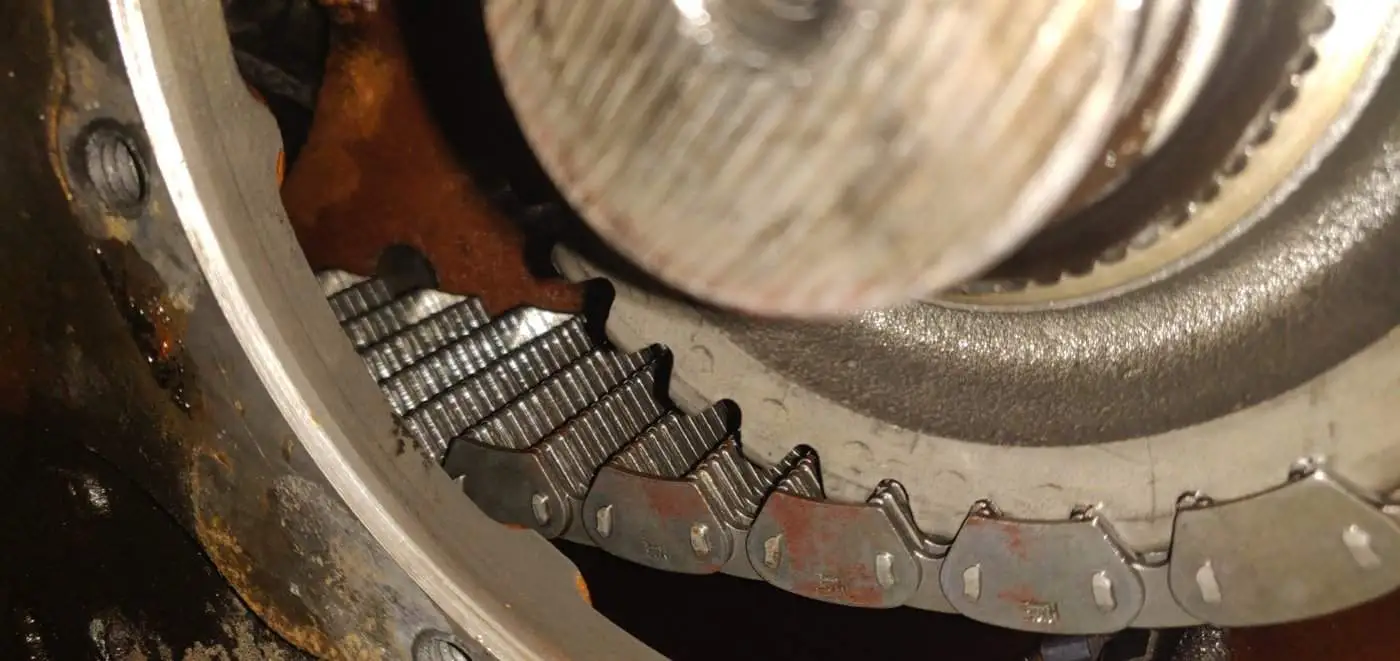

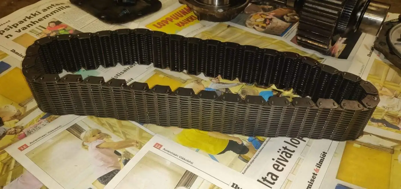

Siellä näkyy etuvedon kettinki, 2" leveä "levyketju"

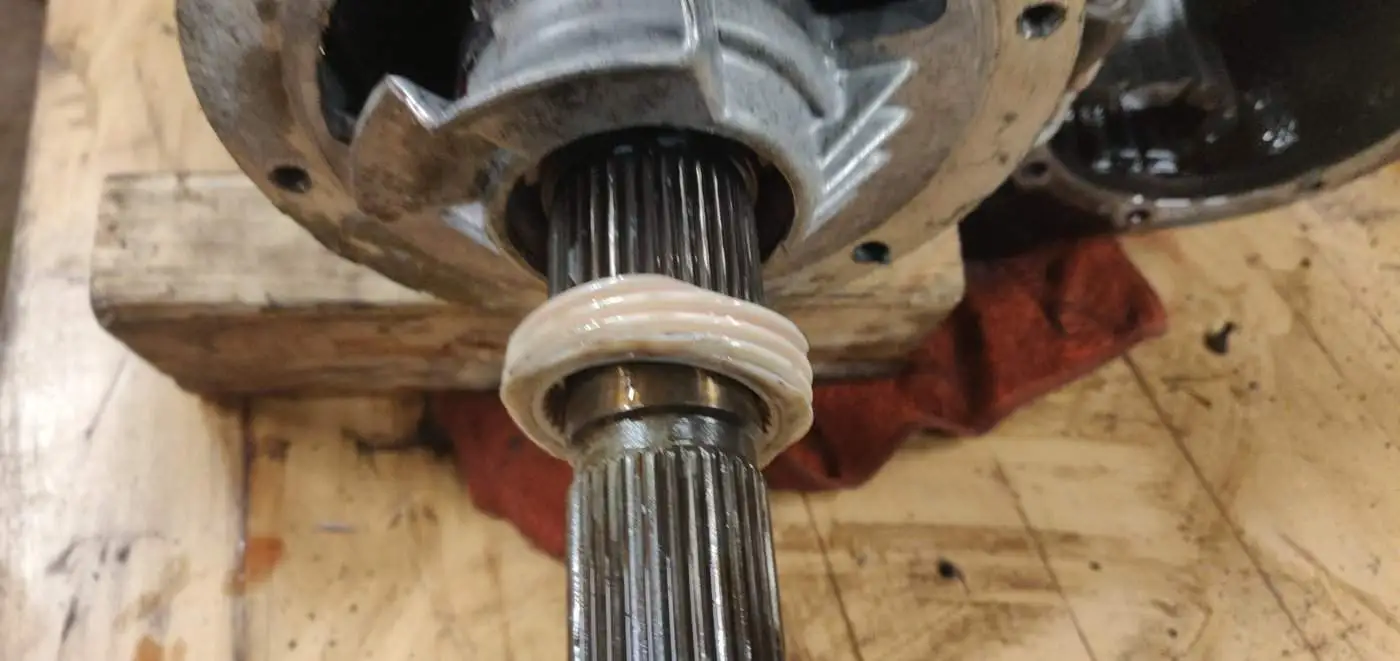

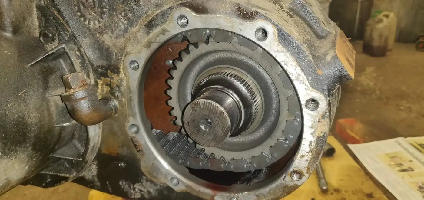

Takakardaanin , siis jakolaatikon hännän puolella on muovinen "ruuviratas", joka ajattaa öljyä hännän puolelle, jotta kuulalaakereilla olisi riittävästi öljyä

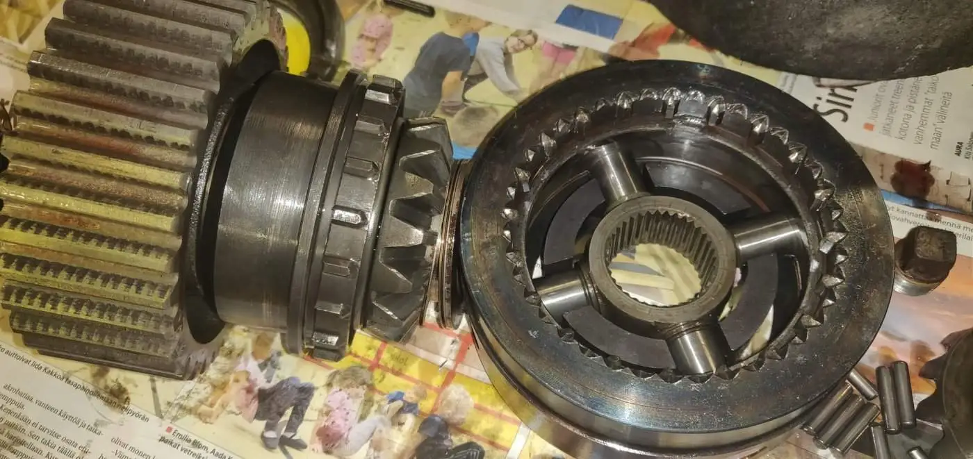

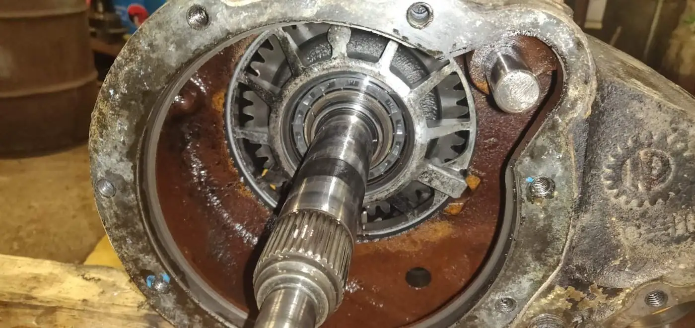

Tuolta alka anäkymään keskitasauspyörästöä, tai siis sellainen siellä pitäisi olla, alkujaan...
Tasuripyörästön "takaposki" irti ja siinä pitäisi olla tasauspyörästö, mut täs muokattu muutossetillä kiinteäksi
Tasauspyörästön sisuksia, tai siis sellaisen muutoksista
Ulos - taakse lähtevä osio tasurin sisältä, paineneulalaakeri ym
Sisääntuloratasta, jonka sisäpuolella näkyy irtoneulalaakeria
Takaulostulon paksuneulaista laakeria ja taaempi "poskiratas"

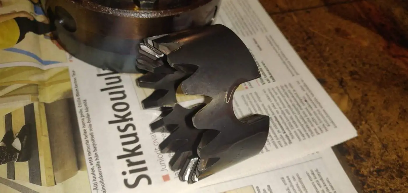

Tällä kikkareella on korvattu alkujaan 4 tasauspyörästön pikkuratasta, muuttaen tasauspyörästön kiinteäksi kokkareeksi

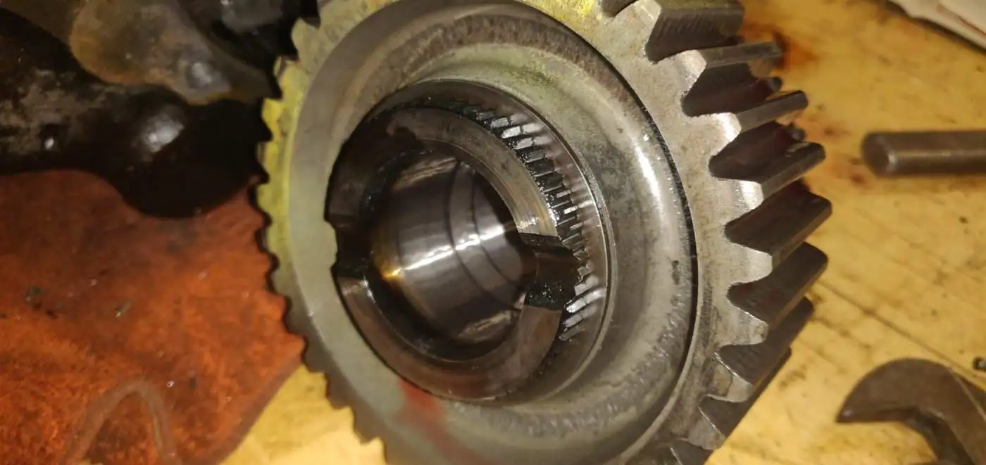

4WD-lock kytkentäholkkia, jona sisuksista kurkkii myös neuloja

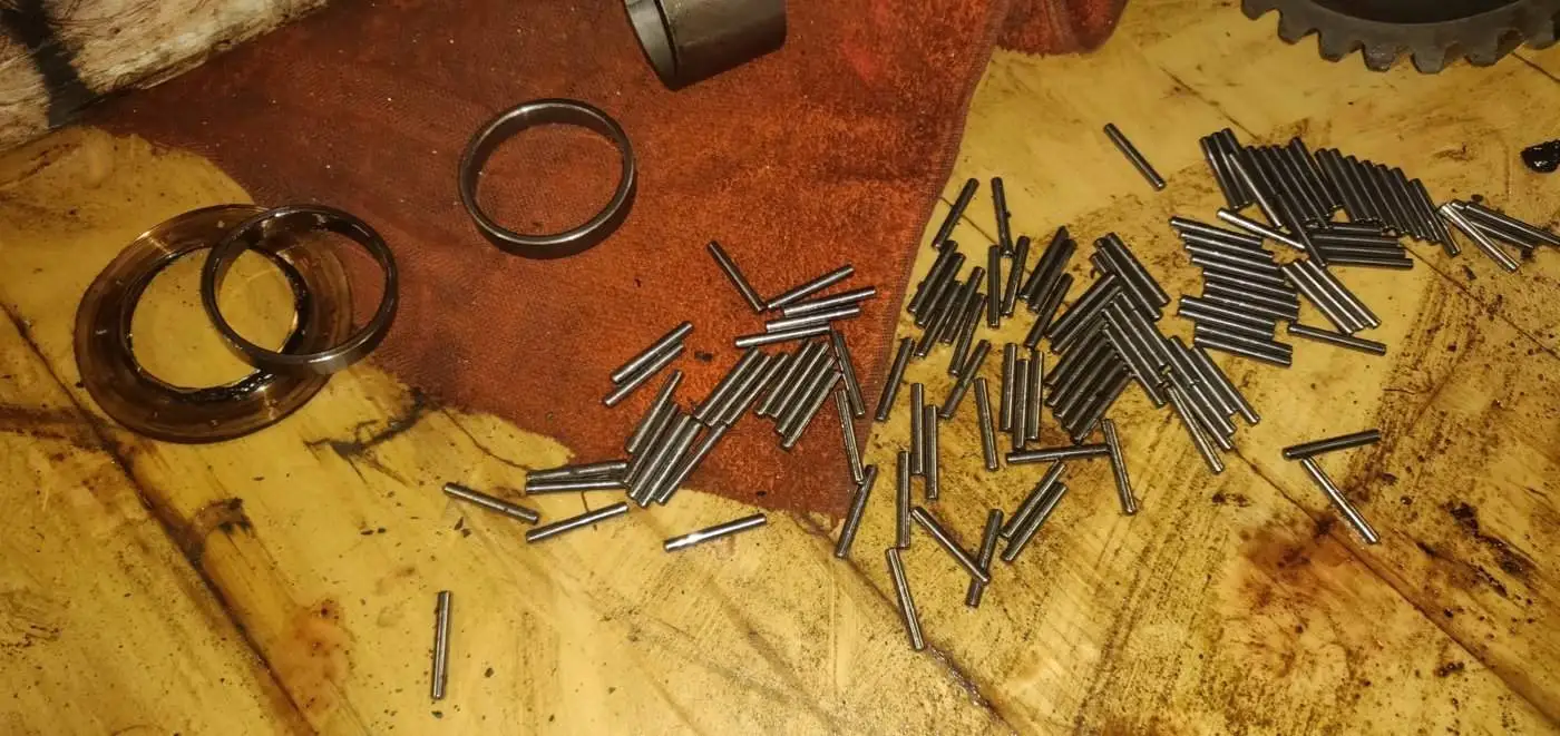

Lopuksi irtoneuloja oli varissut epämääräinen läjä "työpöydällä". Myös väliholkkeja, neulalaakerin irto-ulkokehä ja kärsinyt liukupäittäislaakeri shimmeineen, kuumana lie joskus käynyt mokoma .....

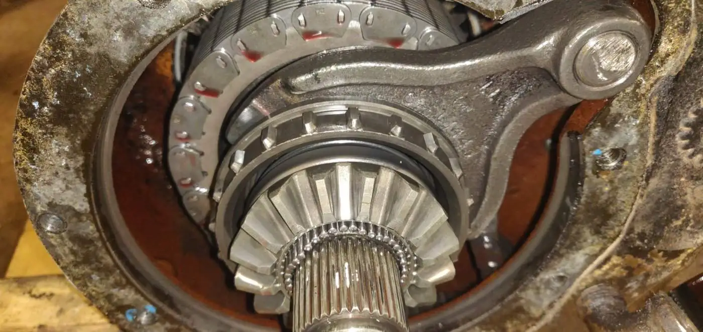

Tässä 4WD lock siirtoholkkia, jolla alkujaan lukitaan keskitasauspyörästö, tyyliin sakarakytkin, jollainen vastaavan tapainen rakenne vanhoissa traktoreissakin on tasauspyörästön lukossa
Etuvedon ketju siis levytyyppinen, ja leveyttä on sen 2"
Vaikuttaa hyväkuntoiselta, sormin ei tunnu pitkittäisvälystä ja sivuttaistaipuma toisesta päästä lappeellaan nostaen on alta sentin tuolla ketjun pituudella

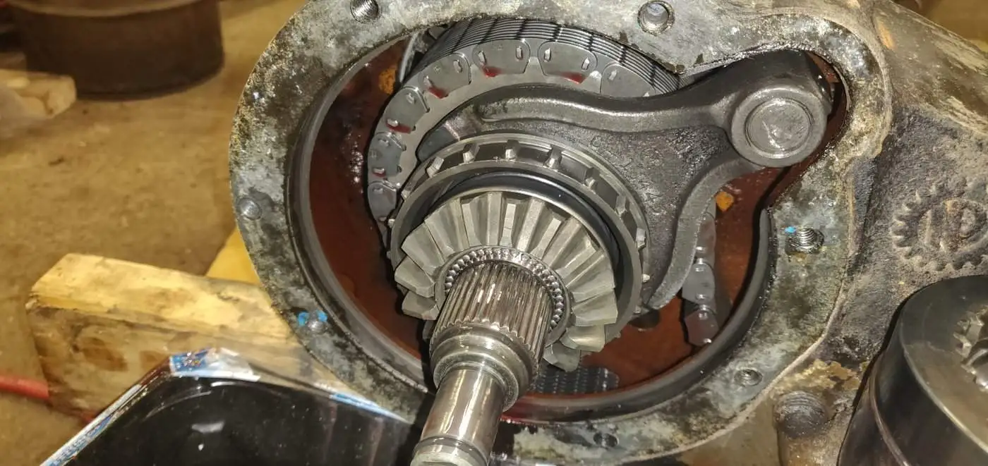

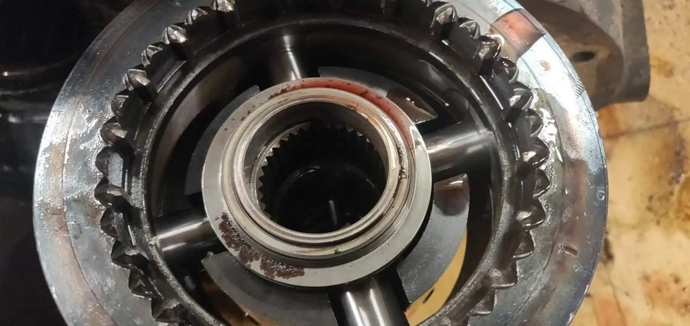

"Keskitasauspyörästön" etuosa, joka oli tuossa yläpuolella, eri kulmasta ja tasurin keskiöosa, sisällä näkyy aiemmin ollut kiinteä rataspalikka.
Nokareiden välissä näkyy hieman päittäis-neulapainelaakeripakettia
Näiden etupuolella on taas painelaaakeri, joka selkeästi on käynyt kuumana joskus, liukupäittäislaakeri oli aika liiskaantunut

Kootessa mennee liki puoltuubia vassua, kun noita uusia neuloja koittaa saada sidostettua paikoilleen.....
Kun se on muutettu jatkuvasta nelikosta kytkettäväks, niin miten se kytkentä tapahtuu? Tasurin lukitus näkyikin, mutta kait sen takatuuppariks saa.
Tää kuva !!!! Tuolle vasemman puoleiselle, jossa tuo 4WD-lock holkki on , keskitasurissa kun ei ole tasauspyörästön rattaita, niin tuolle kartiorattaalle ei ole vastapeluria tuossa "tasauspyörästön" sisällä.
Eli 4WD-lock holkilla kytketään etuveto, jakoaski siis muuten kiinteä, ilman sitä tasauspyörästöä, ja se muunnospalikka on tuolla ristitapin alla, jossa se kiinteä ratas on takakardaanin lähdölle.

Ompelulangalla sitomalla sai kanssa laakeri neulat pysyyn paikallaan.
Onks se ihan orkkis lukon holkki niin vahva, että se kestää nelikon kytkentäholkkina? Aika ovelasti keksitty muuttaa.
Mitäs tolla nyt halkaisijaa olis, kytkentähampaiden päältä ehken 4 1/2" ja tuo putkiosuus ehken OD 3 1/2" .....
Ite kans aikani pohtisin, jo kesästä asti, enkä oikein keksinyt, miten toi jatkuvanelikko olisi muutettu 2/4wd rakenteeksi ..... Tossa se selkis, jotta miten......
