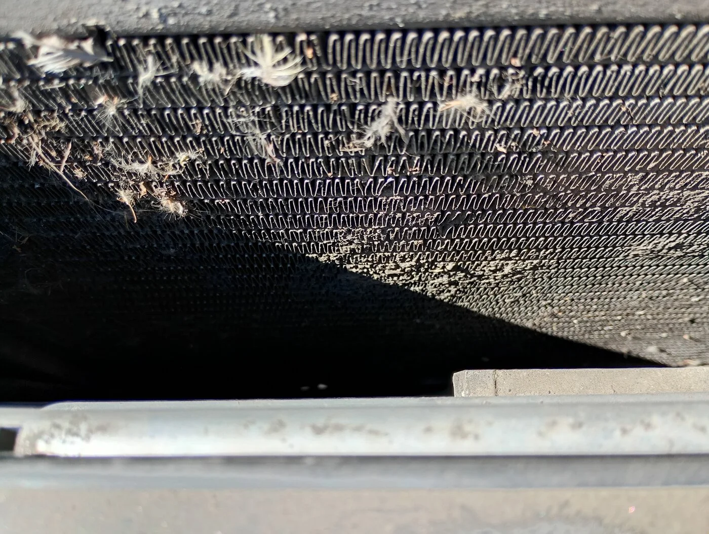

Koitin hieman tutkailla tuota kennoa, mutta siitä selkoa saanut. Ei tietääkseni löydy uv valoa. Kiero se taitaa olla, meni varmaan siinä kauriskolarissa. Ja menin jo vesiletkulla päästelemään, kun syyläri aika tukkonen. Otin pois pesua varten.

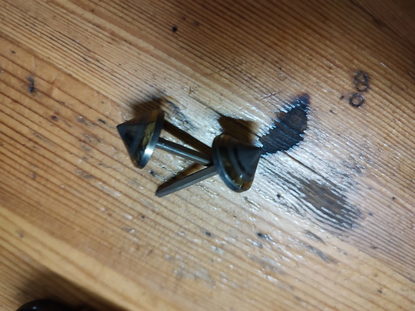

Unhotin mainita. Kun syylärin pesin, samalla avasin venttiilin ja putsasin hiomatyynyllä.
Pari vuotta sitten taisin saman homman tehdä, kun välillä tuli ihan eri lämpöistä ilmaa kabiiniin, mitä pyydetään.
Nyt on pelannut ihan hyvin ja ihmeen hyvin pärjännyt ilman ilmastointiakin. Vaikka on aika väljät pesiinsä, ei siis mitenkään tunnu jumittavan, niin putsauksen jälkeen taas toimii loogisesti. Samannäköinen tais olla viimeksikin, että hieman väriä saanut jostain.
Niin miltä toisella puolella tuota keskimmäistä levyä itse männät/niiden vasteet(ne tiivisteet ruskean "sylinterin" toisella puolen) näyttivät?
Jaa,a:raaps: Ei tietoa, kun en sinne kattonutkaan 😄.
Tuntuu kyllä hyvinkin väljiltä, että hyvästi liikkuu. Tai sitten juuri sen takia jumittaa. Sitä en tiedä, kuuluisko tuo nyt avaamani puoli olla kuiva? Nyt se varren tiiviste (jos siellä sellainen on) on kyllä niin horo, että neste on tuollakin puolella.
Kuuluis sen melkein olla, ja on siellä toisella puolella tiiviste molemmissa päissä sylinteriä.

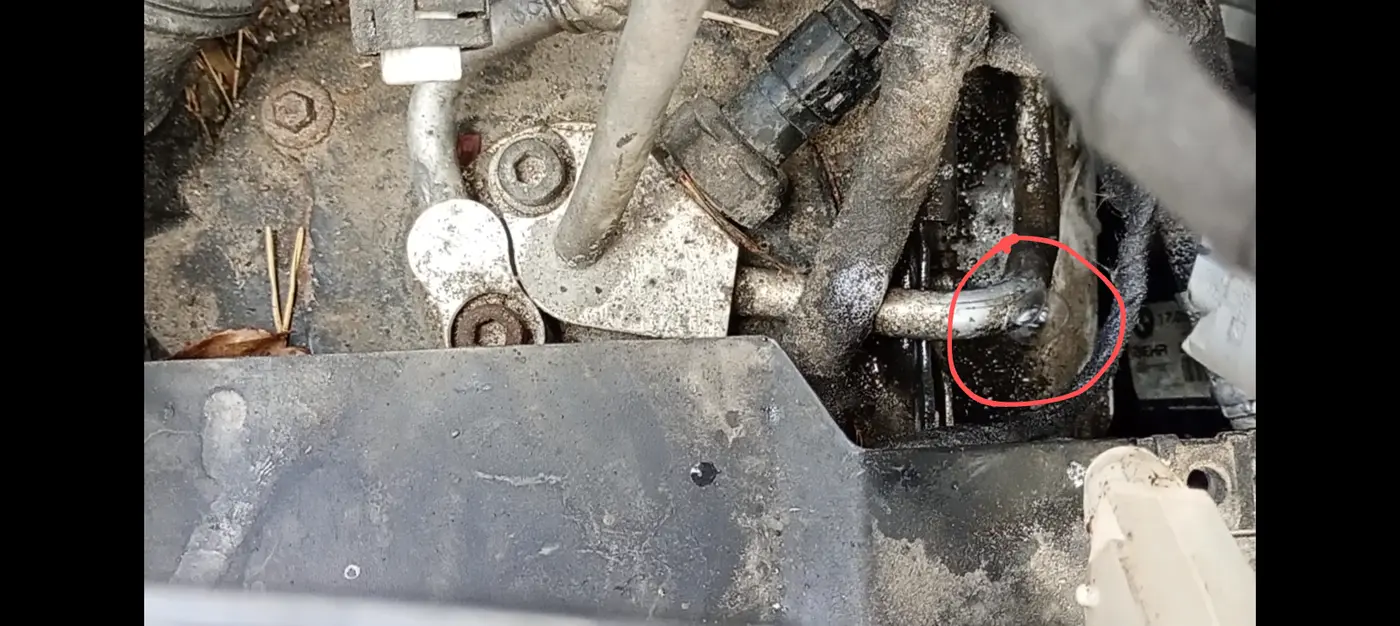

Tänään aamusta moottoritielle kiihdyttäessä alkoi puhaltamaan pelkkää kylmää. Tätä teki ~20km kunnes taas normalisoitui ja puhalsi lämmintä. Tuossa samassa kohdassa joskus ennenkin temppuillut, sillä erolla, että alkanut puhaltamaan kuumaa.
Erävoitto. Selkeä pihinä kuului, vaan stetoskoopilla en löytänyt vuotoa. Lamppu irti, ei mitään. Edelleen paljaalla korvalla kuuluu. Kuvaimen kuuntelua alapuolelta, ei mitään. Vaan sitten tuntui käteen vetoa.
Putki puhki, joka menee kabiiniin.
Pitää nyt harkita, mitä seuraavaksi. Luottaisko folioteippiin vai vaatiiko järeämpiä toimenpiteitä.
Melko selkeästi kuuluu videollakin, kun pisti mikrofonin letkun päähän.
