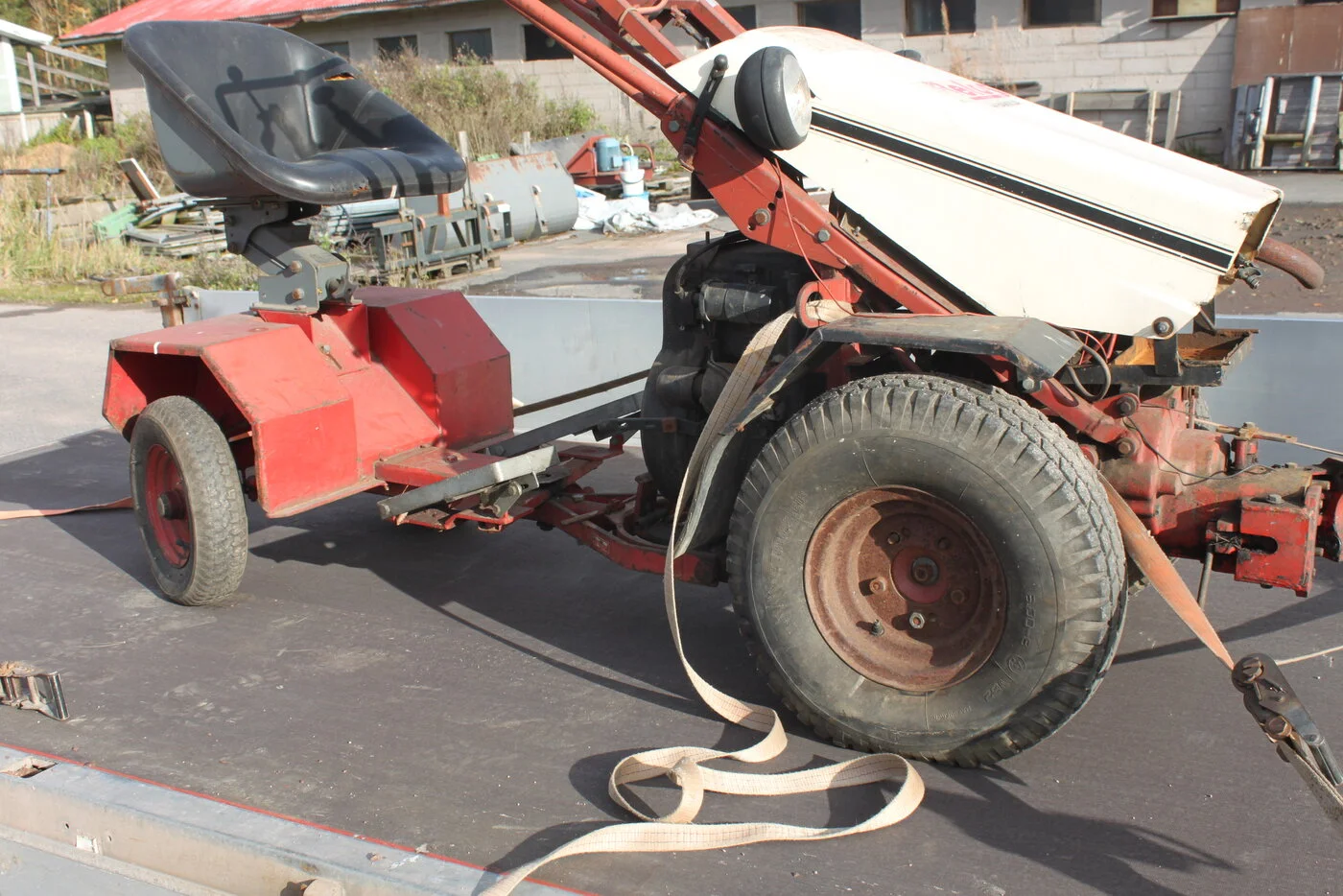

Tähän kasautuu ehkä jotain Belos sarvitraktoriin liittyvää jorinaa.
Varsinkin nyt kun ollaan kahden sarvijaakon loukussa.
Mikäli joku savolainen tietää tästä koneesta jotakin, niin nyt olisi hyvä hetki tunnustaa. Annetaan vielä tässä vaiheessa armoa. Myöhemmin voi olla armon jakaminen vähän niin ja näin.

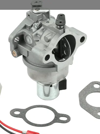

Kaasari on kaput, kohon tapin korvakko rikki, koho ikävästi kolossa kenällään. Uutta en ole löytänyt edes käytettyä, tosin uhkatiukka etsiminen ei ole vielä käytössä ollut. Löysähköä tiedustelua sieltä täältä.
Tämä kaasarin kooma on aiheuttanut sellaisia aivosähkökäyrän poikkeamia ylävartalossa, että laitan Kohlerin tilalle tuon nyt irrallaan olevan Magin. Jahka tässä oikein innostun tuota rassaamaan. Tämä varaus täytyy laittaa. Muut projektit imevät tällä hetkellä innostusta fyysisiin toimiin Beloksen suhteen. Mutta alitajunnassa raksuttaa liki joka päivä.

No duoda. Tuossa omassa imuaukko 30mm ja kiinnityksen reikäväli n 57mm
Eli ei ihan heittämällä käy.
Peräti 4mm ero, imuaukko kaasarin kurkku. Toimisi kyllä ja hyvinkin jos väliin imukaula joka 30mm kapenee 26mm,kiinityslaipat vaan kaulan päihihin. Etellyttäen etä moinen viritelmä mahtuu olemaan, eikä muuta konstia ilmene.
Onpi käynyt mielessä "sen toisen" ajoittain mielessä olevan lisäksi, että josko kemiallisella metallilla kokeilisi korjata tuon vanhan kaasarin pienen korvakon. Itseasiassa haltuuni on jo aikaa sitten annettu kemikaalit kokeilua varten.

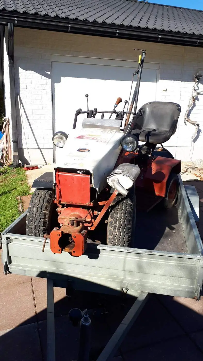

Tuli kanssa haalattua tontille reilu puolenkymmentä vuotta seisonut 275.
Uuumoilin että kova noituminen sen herättämisessä. Lähtikin ihmeen lyhyellä startilla tulille, vähän sumutin cleaneria kyytipojaksi. Jäi sitten nätisti putputtamaan pensalla.
Ajokärry aika vekkuli kun jalkapolkimilla kääntyvät pyörät. Ei juuri oikaise jyrkässäkään kurvissa eikä sarvet karkaa sivulle.
