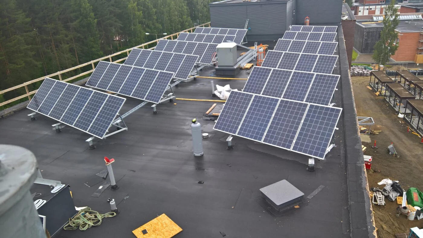

Tässä pari ottamaani kuvaa paneli asennuksesta jossa kermikaton alla on 450mm,ä ns,kovaa villaa. Jalka painuu kuitenkin kävellessä, huomioikaa vesien valumis suunta. Tässä kuvassa noiden vaakakiskojen alla oli n 10 mm,n tallat jotka painuu kun panelit asennetaan. Eli patoumia laskusuuntaan on jonkin verran, reklamoin että uuden katuu raukeaa tähän.
Tämä asennus tyyli ei taas pudota 10v takuuta joten hyväksyin sen.
Ensimmäisen kuvan asennukseen ei kuulemma tule muutosta, kun paneliurakoitsijan mielestä se on asiallinen. Johto hässäkäkin voi olla sitten näköinen, olivat jo jyrsineet kuin rotat kaapelin reiät iv-huoneen seinään lumirajan alapuolelle n200 mmm,n korkoon katosta. Kaikenlaista sitä näkeekään.
Tasakatto-talvi-lumityö-eritasorakentamisen aiheuttamat lumikerrostumat-paneelien aiheuttamat lumikerrostumat...
Mutta kun viisaat rakenneingenjöörit ovatten kalkulaattoreillaan laskeneet että kyyyyllllä se katto kestää suomen lumet vaikka ois vähä panelien aiheuttamaan kinostamistakin siellä ja sitäpaitsi sehän on rakennuksen omistajan ihan henkilökohtainen voivoi jos ei poistata kinoksia katoltaan......
