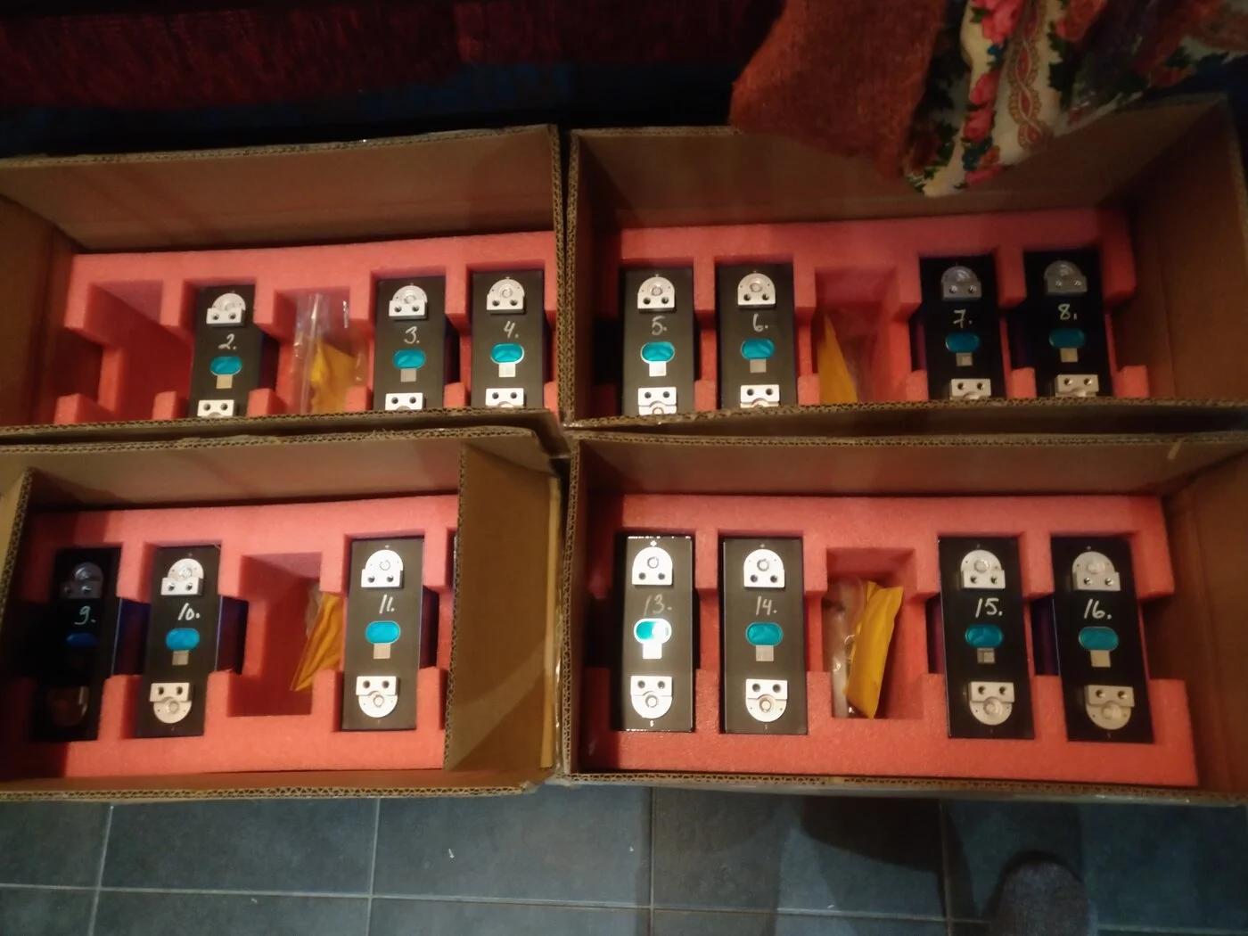

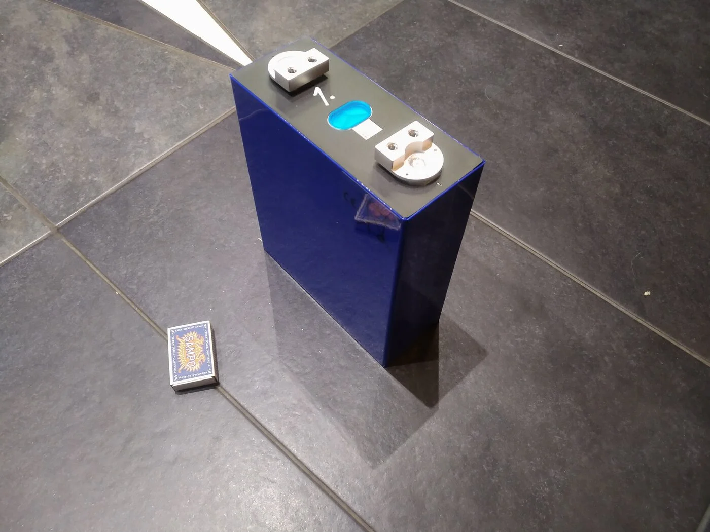

Aurinokennojen akut ovat saapuneet. 16 kpl 3,2V 314Ah. Sarjaan kytkettynä 51,2V eli 48 voltin järjestelmä on tulossa
Näytä liitetiedosto 145790Näytä liitetiedosto 145791
Tuolta tilasin:
Eve MB31 Prismatic - 314Ah - LiFePO4 3.2V - Grade A Single stud
Grade A. They are sorted by capacity.Capacity: 314 AhMaximum discharge rate: 0.5P (±157A)Size: L 173.7 x W 71.7 x H 207.2 mmThis is a 3.2V LiFePO4 cell.The cells have a lifespan (up to 70% capacity) of 8000 cycles.Recommended compression: 3000–7000NWith busbars.With (aftermarket) studs.Height is...eu.nkon.nl

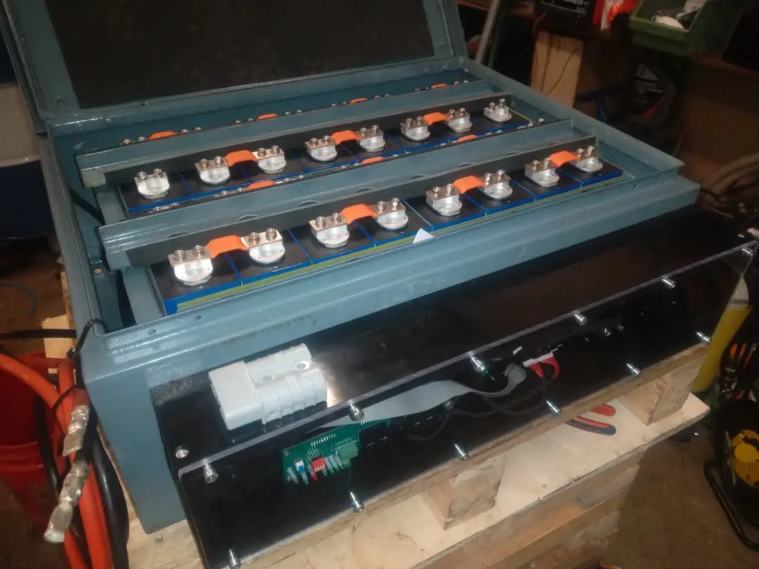

On asennettu BMS huolehtimaan akkujen tasapainoisesta latauksesta
Näytä liitetiedosto 152231
On tuossa kuvassa tuo läpi näkyvällä kannella varustettu laatikko
