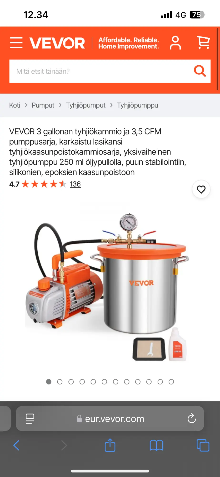

Ahaa. Jos tarkoitus on käsitellä niin pieniä kappaleita niin sittenhän pumpuksi pitäisi hyvinkin käydä se heti aluksi ehdottamasi Vevorin lämpöpumpun ilmauspumppu.
Kammioksi käynee lasinen hillopurkki, ja helmiventtiili kanteen?

Juu en miettis kauempaa, jos mieli tekee tehdä ja pumppua ei ole, ni ostaa ton vaan. Itellä vastaava ollu jo 15 vuotta. Toki ei ole tuntikausia käynyt putkeen, mutta ihan toimiva peli.

Tuo pumppu ja noin 15 litran alipainepönttö on nyt testattu. Huolimatta pumpun pienestä virtauksesta imee se pönttöön melkolailla täyden alipaineen alle kymmenessä sekunnissa ja pönttö pitää alipaineet hyvin.
Itse stabilointia ei vielä ehditty kokeilemaan.
