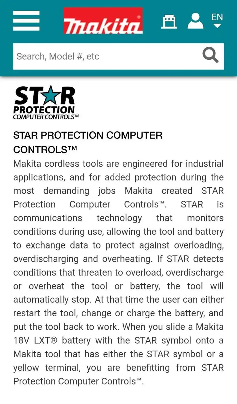

^ Kokeileppa...mutta elä pilaa akkua.
Uudemmathan on niitä tähtimerkittyjä.
En nyt muista mutta 18v akku laskee jännitteensä 12v pintaan sammumatta, sen pidemmälle en kokeillut.

Makitassa kone suojaa, ei akut. Lämpövalvontaa ei taida olla, tuo lehtipuhallinimuri hörsii akut siihen jamaan, että käsin ei kestä koskea ja laturikin tuon jälkeen puhkuu vaan akun läpi ilmaa ensimmäisen puol tuntia ennen kuin alkaa lataamaan. 2x6Ah akut taitaa mennä vartissa jos vetää kahden akun tilassa liipaisin pohjassa imurilla.
Mistä laturi päättelee akun jäähdytys tarpeen kun se on kuuma jollei ole mittausta. Lataus virrastako.
Makitan sivut https://www.makitatools.com/innovation kertoo näin
Tuosta ylhäältä google käännettyä.
ACTIVE 3 SÄÄTIMET
Kun akku ja laturi vaihtavat tietoja, tuloksena on tehokkaampi latausprosessi. Makita loi Active 3 Controlsin, viestintätekniikan, joka valvoo litiumioniakun keskeisiä olosuhteita latauksen aikana. Active 3 Controlsin avulla akku ja laturi kommunikoivat akun sisällä olevan sisäänrakennetun sirun kautta ja vaihtavat tietoja virran, jännitteen ja lämpötilan valvomiseksi ja ohjaamiseksi. Näiden kolmen tilanteen tehokas hallinta on suunniteltu auttamaan latausprosessin optimoinnissa, joten akkusi viettää enemmän aikaa työskentelyyn ja vähemmän aikaa laturin päällä istumiseen.
Siis laturi(t) kyllä mittaa akun lämpötilaa, sehän on ihan yleinen prosessi mitä tahansa akkuja ladattaessa. Tarkoitin lähinnä, että koneet itsessään ei mittaa käytön aikana akun lämpötilaa.

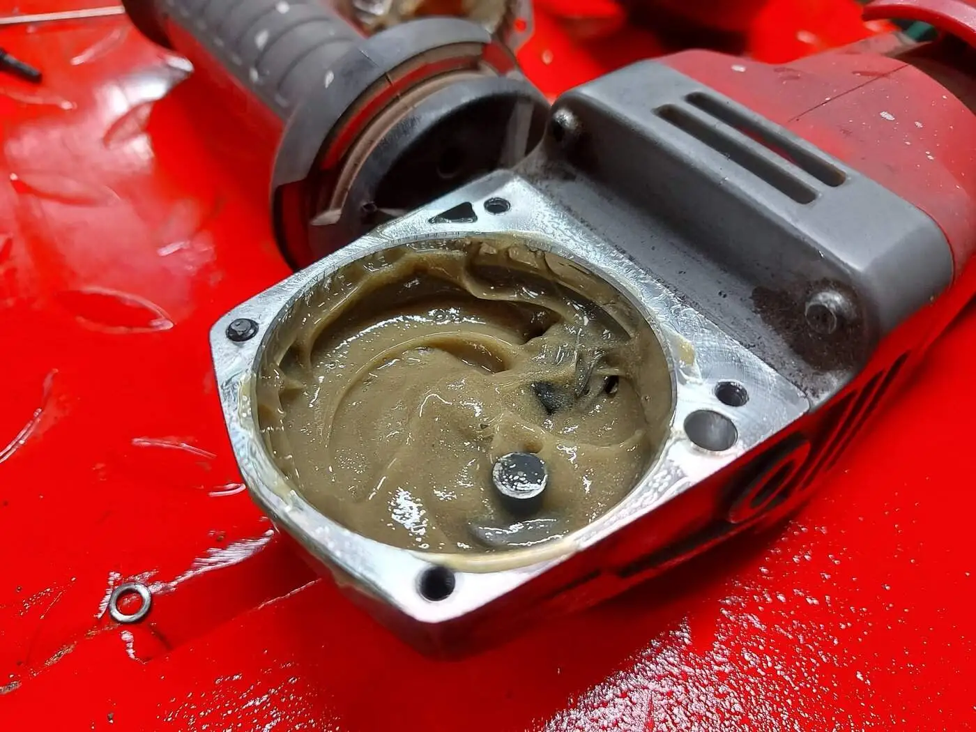

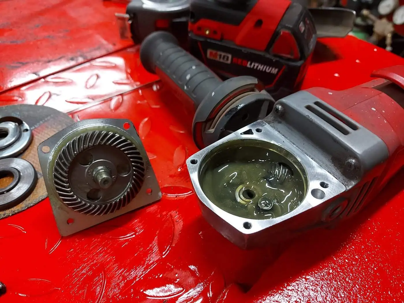

Ehkä vähän liian notkea mömmö tuli uutena laitettu....vähän pois ja jäykkää tilalle...
Jos liikaa velliä vaihteessa niin puolet tehosta menee vaseliinin lämmitykseen ja vatkaukseen....

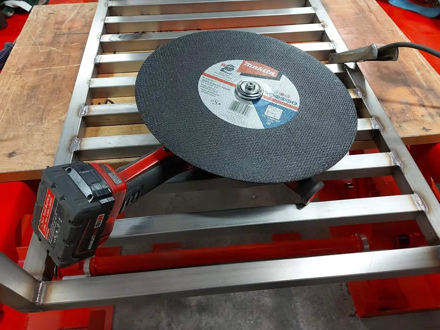

...enpä oo huomannu että ois hyytyny....paitsi nyt kiihtyy suht heikosti ja ranne vääntyy sekä tilttaa vikatilaan mutta kolmannella ottaa jo jengaa :paniikki:
Itekin joskus pistin johonkin kiinan 500w koneeseen reilusti vaseliinia. Otti sellaisen 15 sekuntia, kunnes kierrokset oli suht lähellä normaalia :D

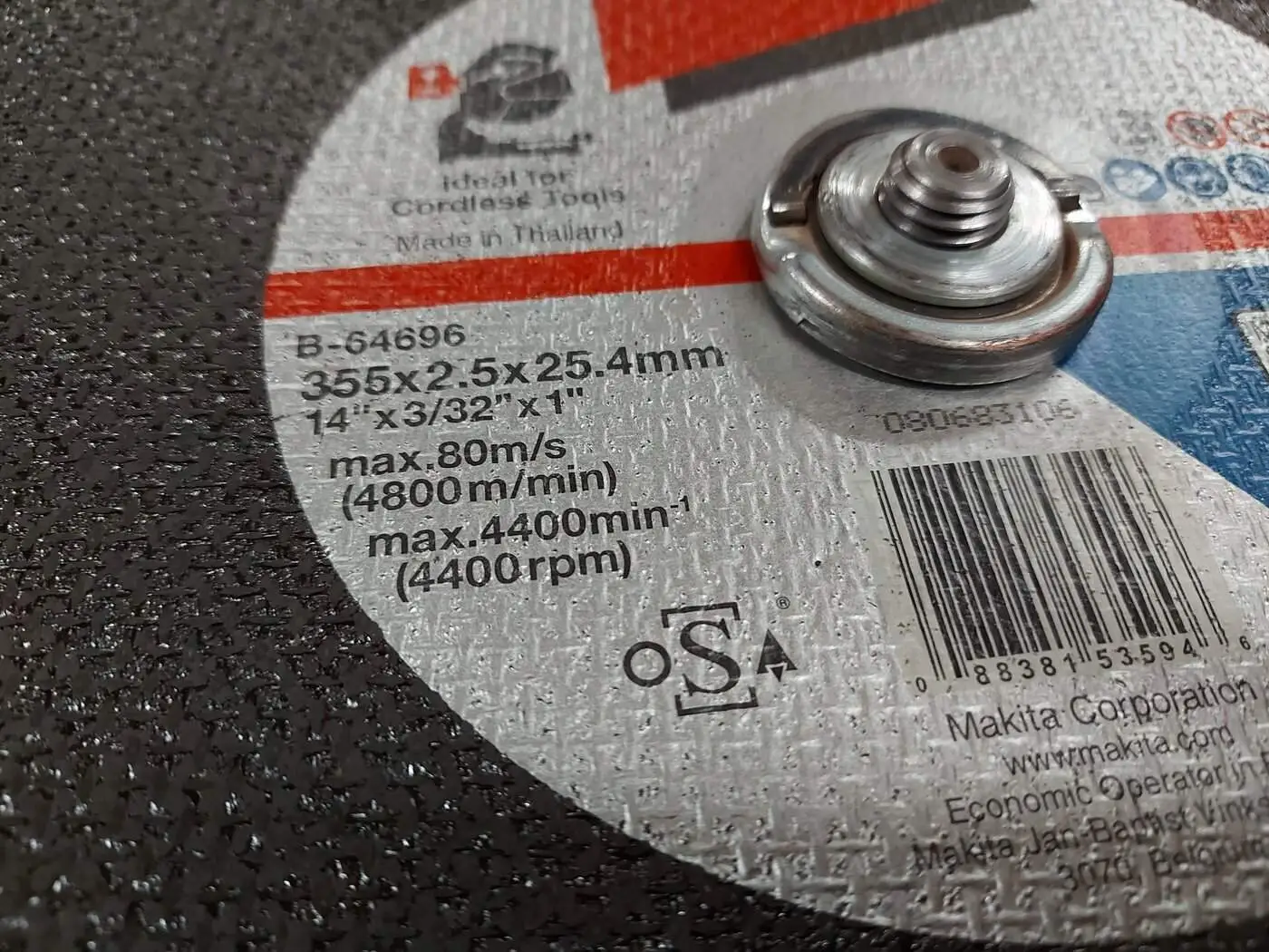

Hui kamala tuli kynnet viilattu samalla....aika jännä yhellä narulla kaasuttaa ja jarruttaa :eek: 5200 eli vaan 800 yli sallitun.
