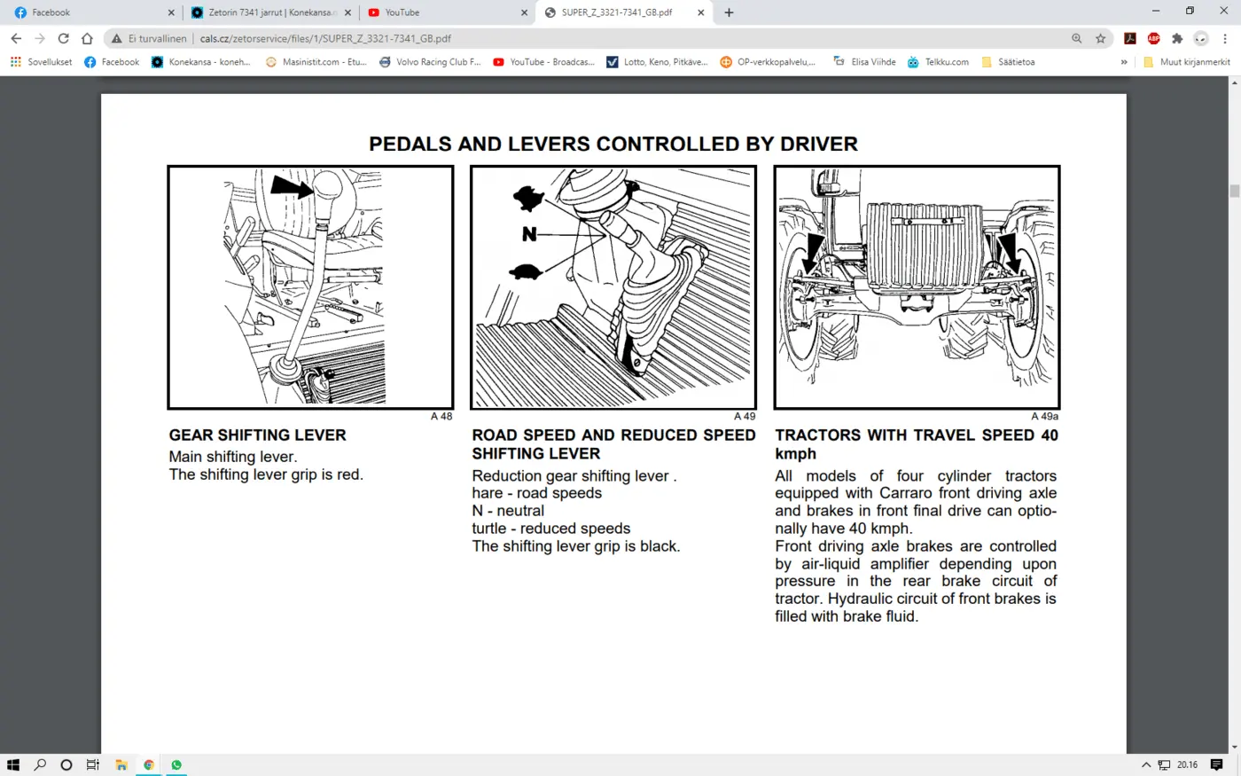

On siellä etujarrut navoissa.
Eräskin aajatus tuosta tuli ajatelmiin.

E: tuo olikin uutta, että tuon ikä/ kokoluokan setkassa oikeasti on edessä erilliset jarrut.....
Tunnustan tiedonpuutteen.:oops:
harvassa on etujarruja mutta näemmä tuossa on.
JCB / MB-Trac ilmeisesti levyjarrut edessä, ja Fiat / NH 100/110-90 etumurikassa jarrulevypakka.
Ehkä jossain Deutz-Fahr, tms tais kans olla. Z 10145-16145 / xx245 sarjalaisissa ei lie etuperän navoissa jarruja, ei ainaka 12145 konees vaikka 40kmh versio olisikin.

Zetkan 8540-10540 on levyjarru etukardaanilla.
