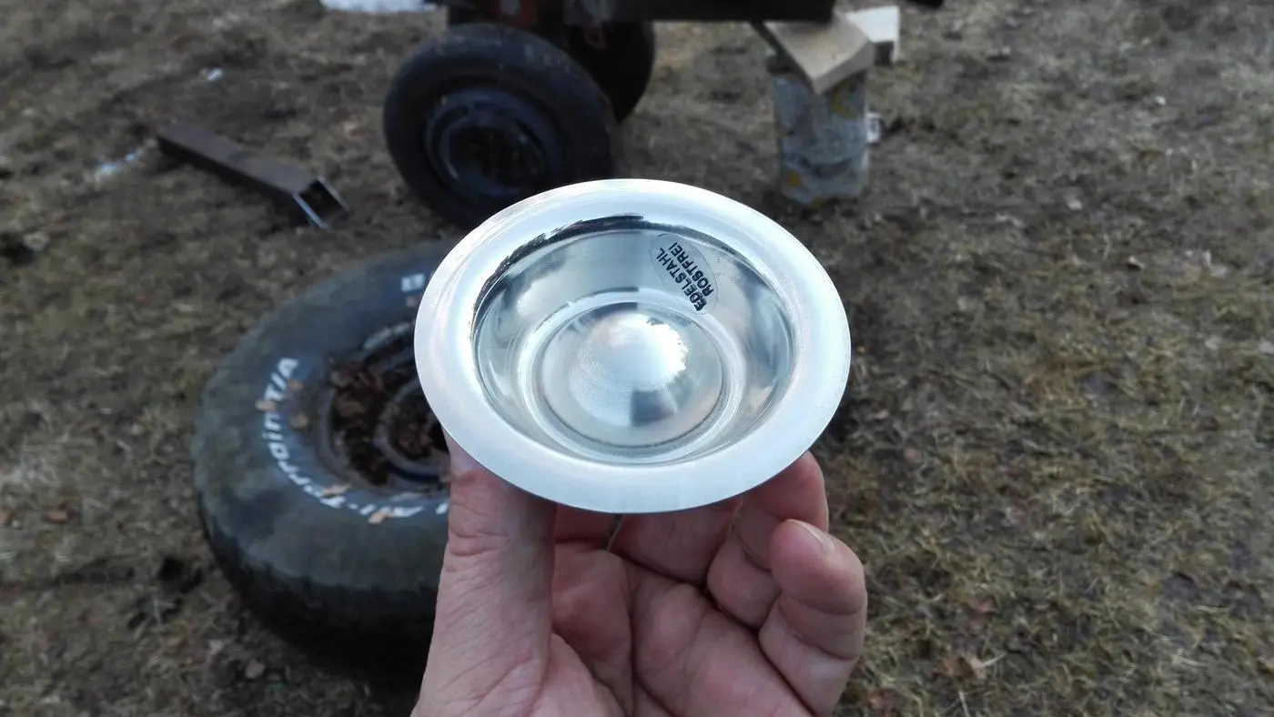

Mä oon tehny prätkäpöntönpäätyjä tommottis munakupeista, viiden kpl satsi maksaa euron, leikannu vaan tosta keskeltä munamontun veks.. IMG_20160411_195453.webp

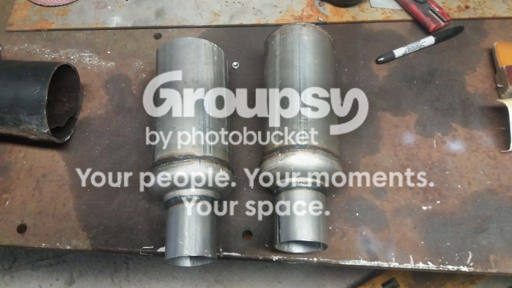

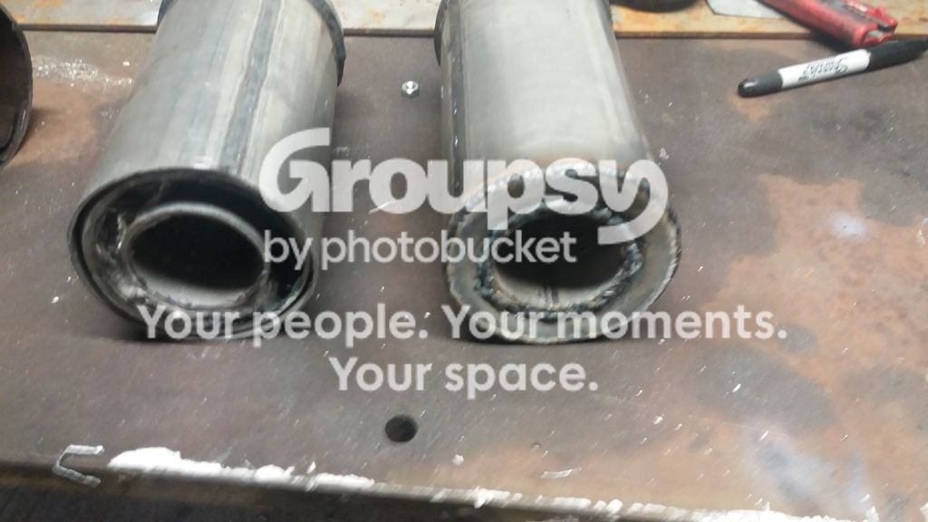

Tein sitte helpomman kaavan mukaan. Thermos lookkiset tuli vaimentimista. Räkäsin kaksirivisen viistokuulalaakerin sisäkoolin kärkeen. Toisimpäi olis saanu siistimmän mut enempi puuhaa olisi tiennyt.
Aika kipakkaa ainetta tuollainen laakerikooli. Meinaan, että liekö altis murtumaan käytössä.
Toisaalta se voi hyvin kestääkin. Tuolla itärajan takana näyttää härvelirakentajilla olevan yleinen käytäntö, että laakeri kiinnitetään ulkokoolista hitsaamalla.
Kyl se pakoputken päässä kestää. Laakereita olen itsekin hitsannu mut tahtovat hajota. Laakeri tykkää muokkaantua ni hajoaa senkin takia + muutsyyt.
Saa olla tuollainen viritelmä lookki. Harmittaa pirusti jos pitää liikaa mekkalaa ja tuntien homma joutaa romukoppaan.
Toiseaalta taas jos tulevaisuudessa on vaa yksi vaimennin ni mitäpä sitä liikaa säätämään...
Alemmilla kiekoilla saattaa olla vaimennusta, mutta korkeammilla huutaa kyllä läpi..db killerillä ehkä vaimentaa mutta voi jo ahistaa. Kokeilemalla vaan.
