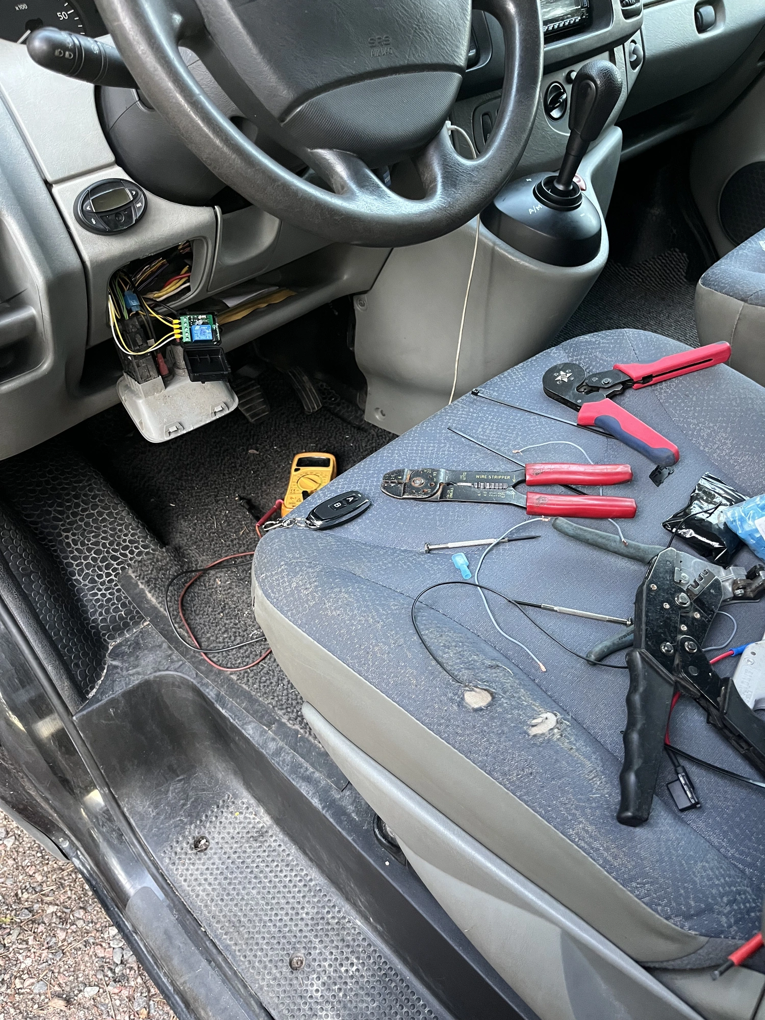

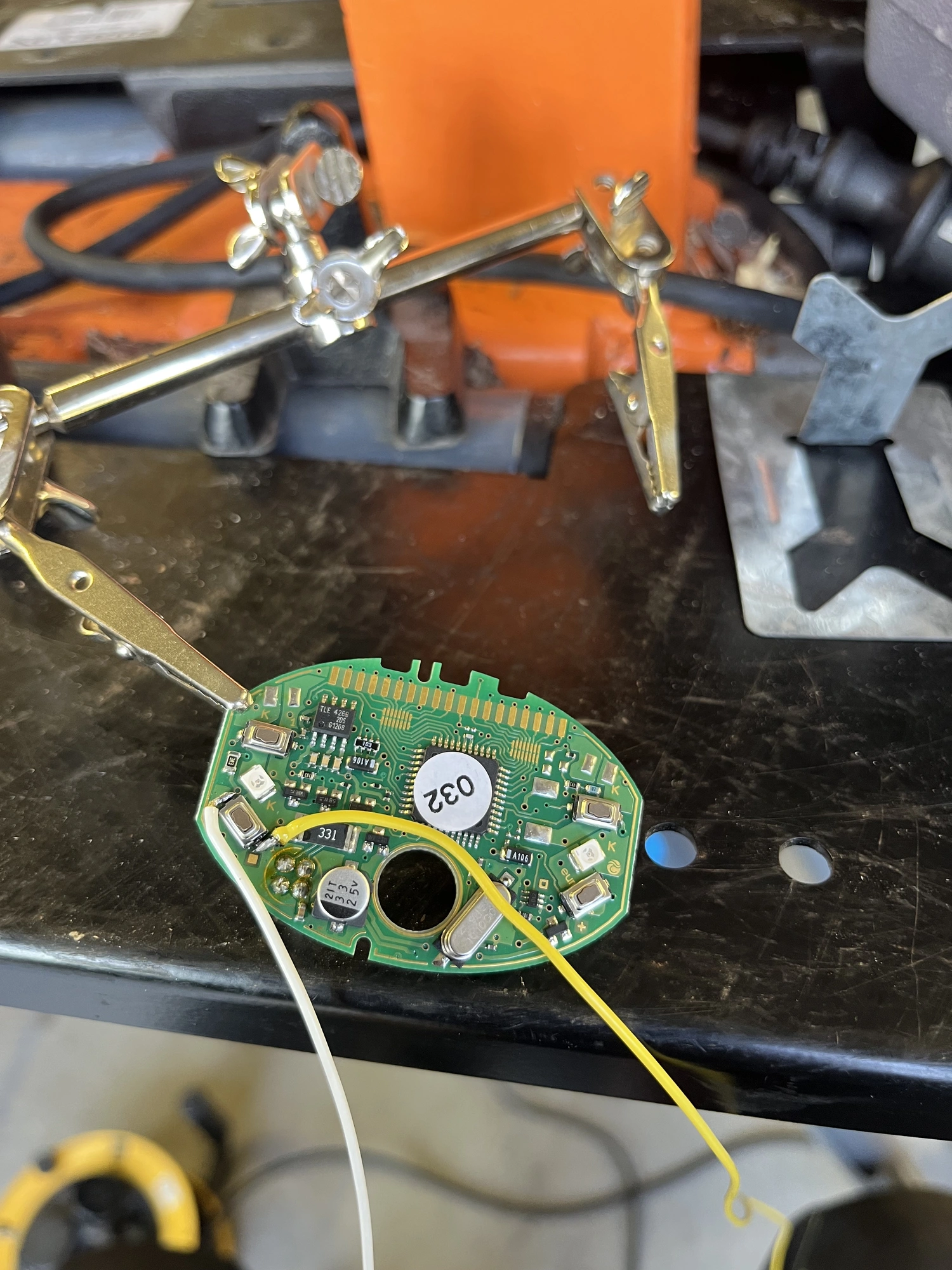

Tuontitukun lähetys tuli nopeasti, oliko tilauksesta ~2 päivää kun oli aparaatti kourassa. Sitten siinä myöhään iltaisella tuhersin johtoja webaston kelloon liekkinapin kupeeseen kiinni. Ja oli kyllä kaikenkaikkiaan suhteellisen perseestä :mrgreen: Semisti liian iso kolvinkärki ja aivan hitokseen pienet ne kohdat mihin johdot piti saada kiinni. Onnistui kuitenkin. Ja olisi ollut aika nopea ja plug 'n play tyyppinen hommeli, mutta muuttuikin sitten "oppirahojen maksuksi", kun ei ajatus pysynyt väsyneenä mukana :mrgreen::mrgreen: Tuli tehtyä pieni kytkentävirhe, ja webaston kellon jostain älypiiristä tai mikä lie prosessorin näköinen satiainen, niin siitä kuitenkin värit muuttuivat pinnasta ja antoivat vihjeen siitä että: nyt ei mennyt ihan lapaan!
Aivan mykäksi tuo kello ei mennyt, mutta käyttökelvottomaksi anyways...

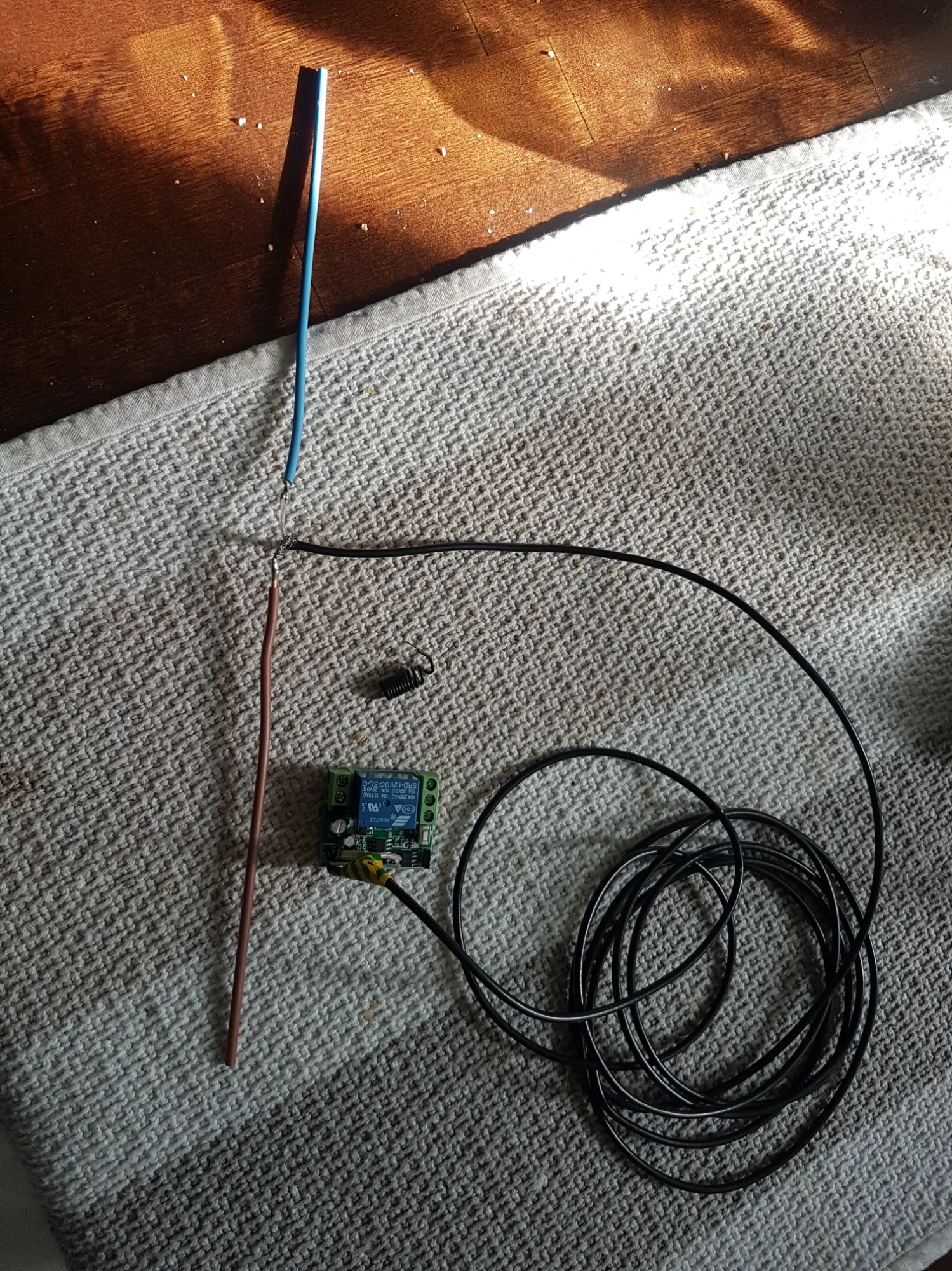

Tänään posti kantoi Liettuasta paketin, jälleen liekkinappiin johtojen kolvaukset (oli tälläkin kertaa yhtä perseestä), ja kinkkireleeseen johdotukset kiinni (tällä kertaa oikein).
Nyt tuntuisi pelittävän. Toki jälleen on aika väsynyt olo pitkän työviikon jälkeen, että jäi pidemmät testailut nyt tekemättä. Eli rangesta ei pysty vielä sanomaan yhtään mitään ennen syvällisempiä testauksia. Mutta ainakin toimii :virnpeuk:
Tämä varaosana tullut kello on itse asiassa kaikenkaikkiaan siistimpi kapistus ulkoisesti ja siinä on paremmat napit. Varmaan joku "facelift" versio.
